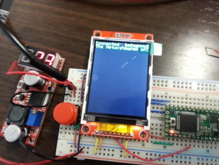

ILI9341彩色TFT使用硬件SPI使用Arduino beta端口的LeafLabs核心文件。5 e1 g+ t# o* D/ R+ L; a1 D' ?* A
项目中使用的东西3 x7 y9 u+ Z) f& r/ s/ [ 硬件组件; I% L0 \, z+ S2 M TFT显示320x240 ×1 STM32F103 ×1 故事 这是我关于maple32位核心支持文件的Arduino 1.6.0端口到Arduino GUI的后续文章。' K# l+ v* L) u2 r7 M b$ e2 Z( ~ 所有关于Arduino平台上的STM32的努力都是“实验性的”,可能会给那些没有经验的beta代码困难。# ^. t# E( c( B1 T" E. { 此外,Arduino已经发布了1.6.0的多个副本,所以如果您遇到问题,可能需要几天时间才能调整github核心代码。 Maple是一款3.3伏特的设备,因此在与5.0伏特的设备/传感器连接时必须非常小心。 视频请见 支持基于STM32的板(如LeafLabs maple和其他基于STM32F103的通用板)的硬件文件可以在这里找" I3 B- u" b9 k( e$ F: L. j 请阅读维基以获得详细信息。+ |, Z& x, K% s 参见罗杰克拉克的博客 测试ILI9341 320x240 GLCD$ R% g; ]# O0 Z' u9 I1 A ILI9341代码和支持Adafruit库(经过修改)都在一个ZIP中。这一努力是由Arduino论坛用户madias在本文中发起的。; \2 A- B( w0 K9 E9 d ~# q 我在这里重新发布我的版本的测试草图和支持代码。这是一个多选项卡项目,所以ZIP中的所有文件都必须在同一个目录中。& P" w( v J" R2 Y% t2 F+ e5 p |
