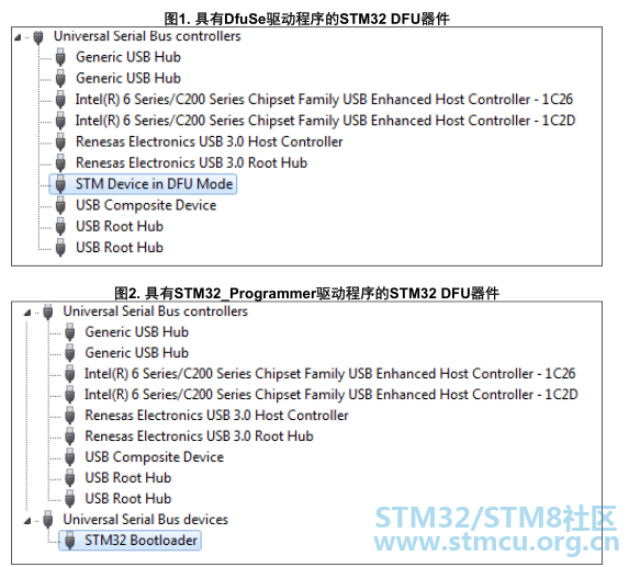

1.2.4  DFU 驱动程序
7 @* q* C5 O# m- B0 i- `/ w! h如果您在USB DFU模式下使用STM32器件,则需要通过运行“STM32 Bootloader.bat”文件2 t( n& r5 A1 H+ q8 f1 |+ R1 K
来安装STM32CubeProgrammer的DFU驱动程序。该驱动程序随发布包提供,可在
; v. i* i2 X/ B. H- r* h9 dDFU Driver文件夹中找到。
& B; i: D9 Q7 Y0 ?/ Q+ ]: f! L4 K! T$ S! ~+ F7 S
12.png / @5 w2 a) n0 g- n9 _: J

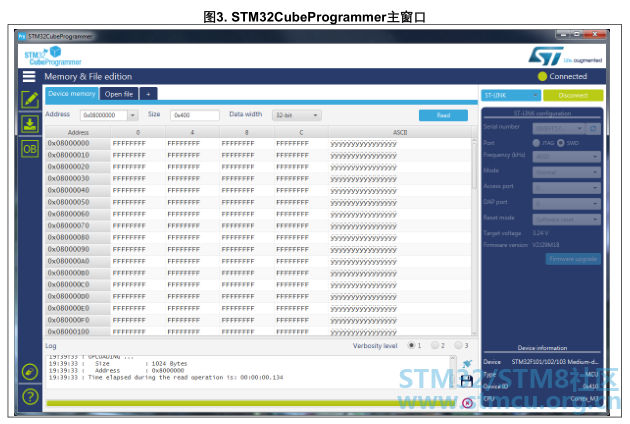

2.1  主窗口
' a% c" z# {: g# K# ^ 13.png
) Q: L, C0 S0 |- s主窗口由以下部分组成:
7 d$ K4 A8 z# B" Z# o
# b4 Z. b( Y! D1 E0 D2.1.1  主菜单

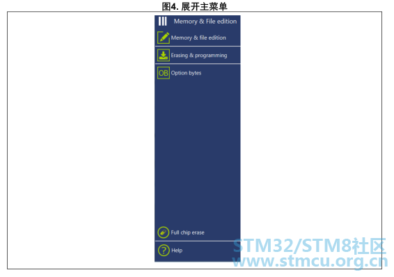

4 b, }) r9 Q2 H* k主菜单支持在存储器和文件编辑(Memory & file edition)、存储器编程和擦除(Programming & erasing)以及选项字节工具(Option bytes)这三个主面板之间进行切换。
& C0 q) ]3 F" }4 x7 T8 y$ R通过点击左上角的Hamburger菜单(三线按钮),主菜单展开并显示文字说明:
/ _8 v1 C+ g$ ^' v- K1 p" _3 q, _
