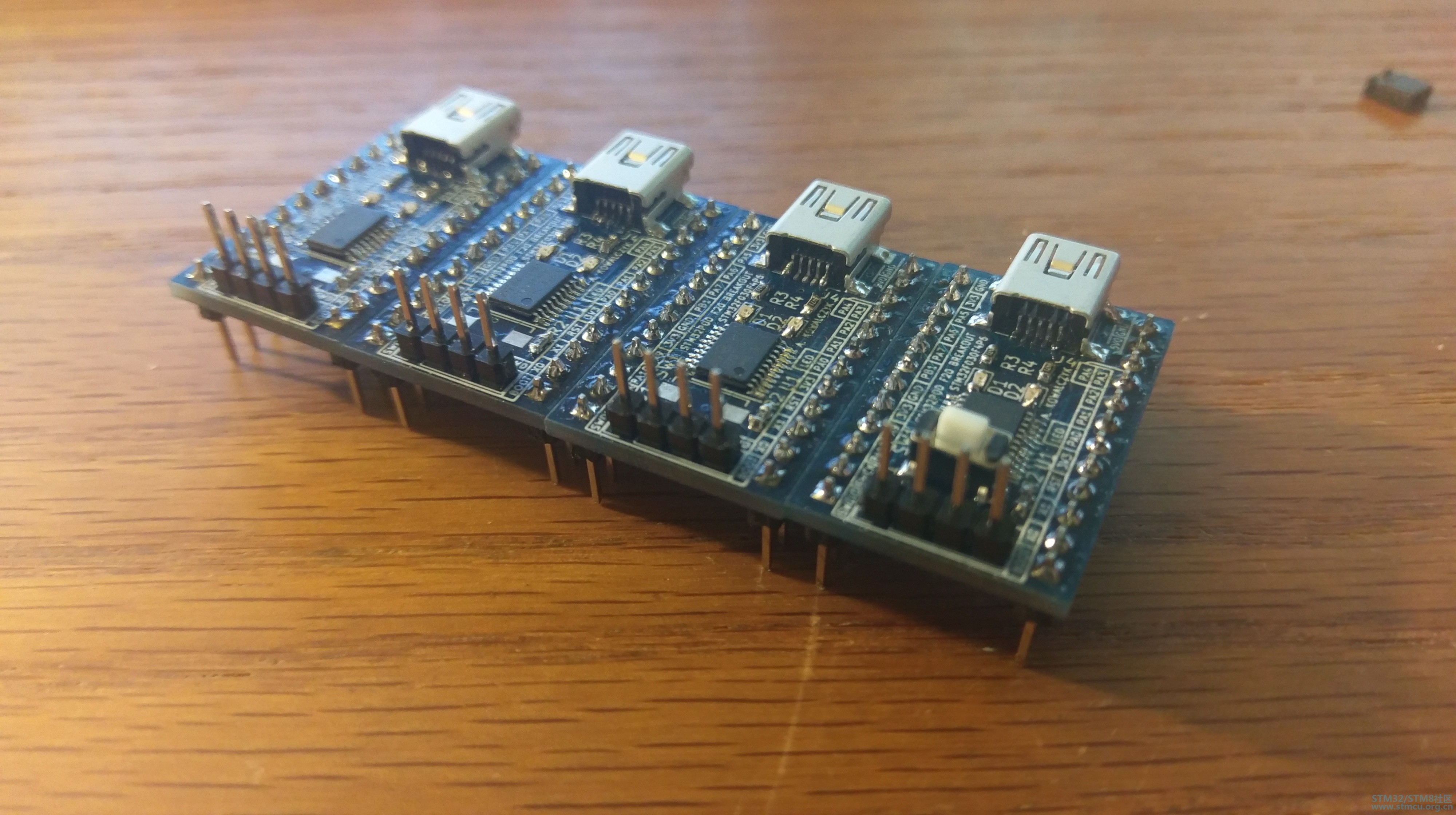

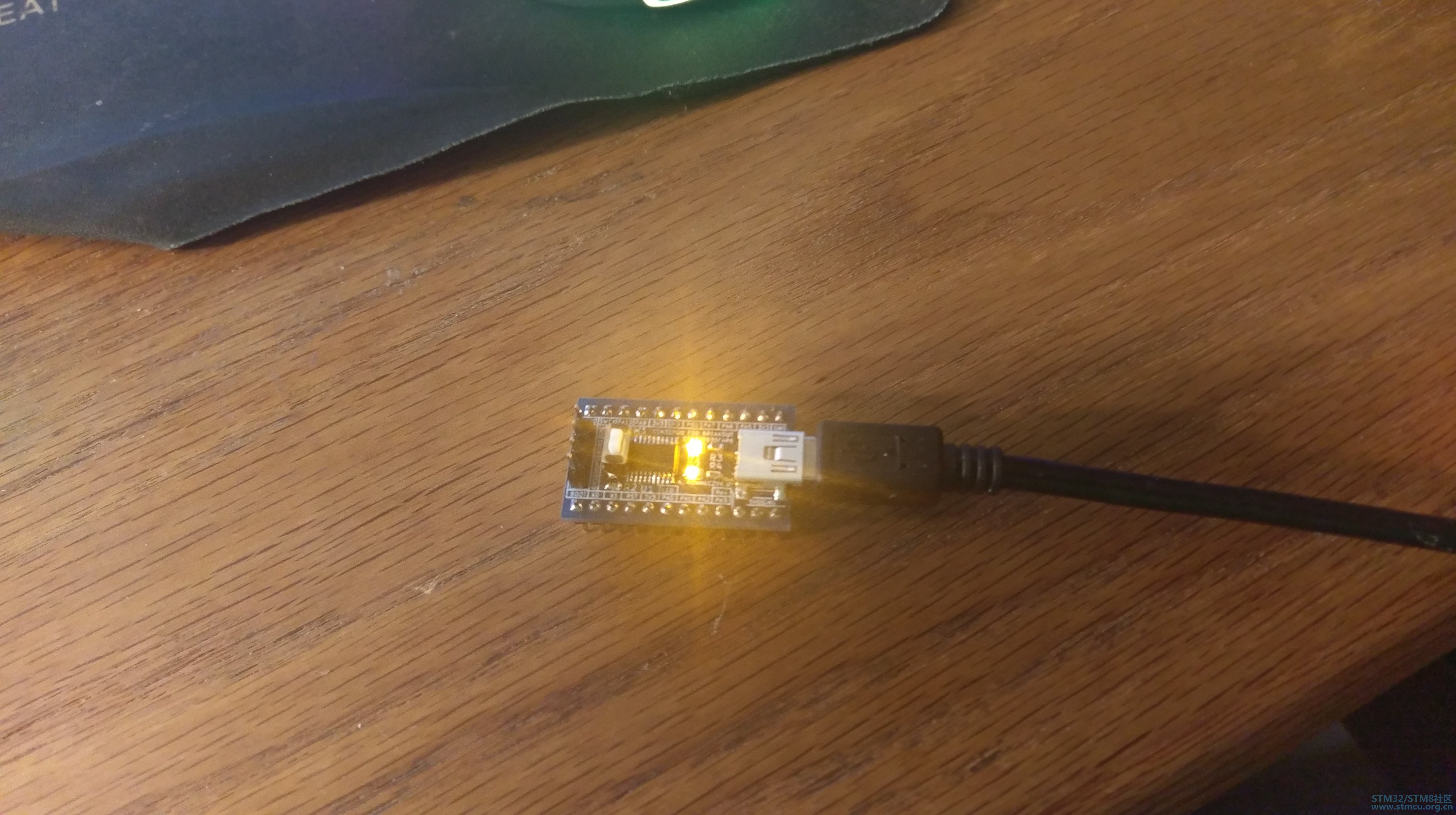

6 A' m& P0 u9 B9 [6 U5 f- YSTM32小型开发板-STM32F030F4P68 e" X. J! _9 O- h) C$ ^
* w6 m' _% l3 D1 C描述- q2 j9 H: P& ]9 {
- i$ y2 i* @0 x3 M, W+ W8 z( h8 i2 s8 H6 U* ]
对于开发板来说,这已经是最基本的内容了,但是非常适合于面包板项目。
2 ~4 \0 c3 L2 `  ?最初的灵感来自F103C8T6最小系统板的外形,但缩小到使用20针TSSOP封装。9 _9 d: J$ ?2 L2 f$ K
您可以通过电源插脚或USB连接器供电,并使用SWD调试头进行编程。
- |0 _1 o! {5 S+ J! P2 z带有复位按钮,电源和led。完全开放源代码,您可以自己创建!0 b3 O* Y0 n' b5 \; _0 ?5 R
: Q% G' W% E# u/ a1 n; M 2402051544490298815.jpg $ V) a9 M! t% b' e. D0 ~

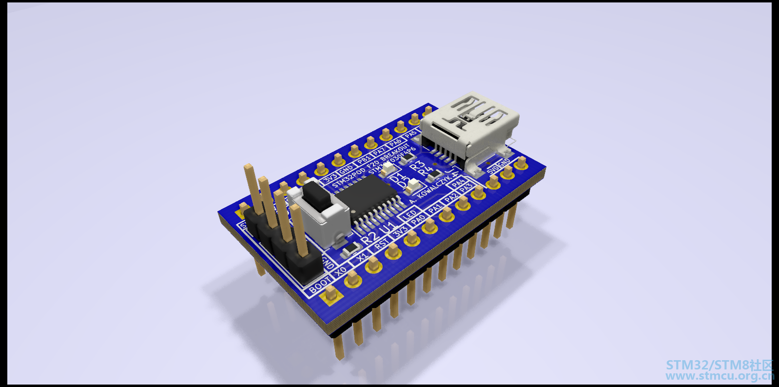

下一个版本需要修改的事项:
( `' H8 a/ \. ^$ W% B* g0 R! U/ Z4 c/ `6 q- x6 Z# F3 ]) ^
1 .无论多花多少钱,都要获得内置USB的版本
) `2 Y$ P1 W. m; X
5 @# n2 m5 X+ s9 s) V& R5 p  n/ G2 .添加外部晶振选项(目前没有)$ _3 k( k2 a# y( ~9 p% U/ D
/ }+ ~# k& w, P* x$ f, K$ N# D3 }
3.添加一个RTC,不需要焊接(目前使用谐振器)' O" F7 T- D3 B8 o
/ W+ r- c, T8 K. L
相关资料请见GitHub
( q5 d: T) P; |9 P& t/ v- C
+ V) C$ `' ]8 c支持,建议用micro-USB
- b+ ~8 N5 l$ ]2 H% c( n可以参考STM8S103的板子( _4 x$ G* x  U6 a' W
- R! P( h) `# C( U1 z3 }  @
指示灯的限流电阻能否挪到板背后?# S* ^' }1 w' L' _5 G0 @3 M& _
