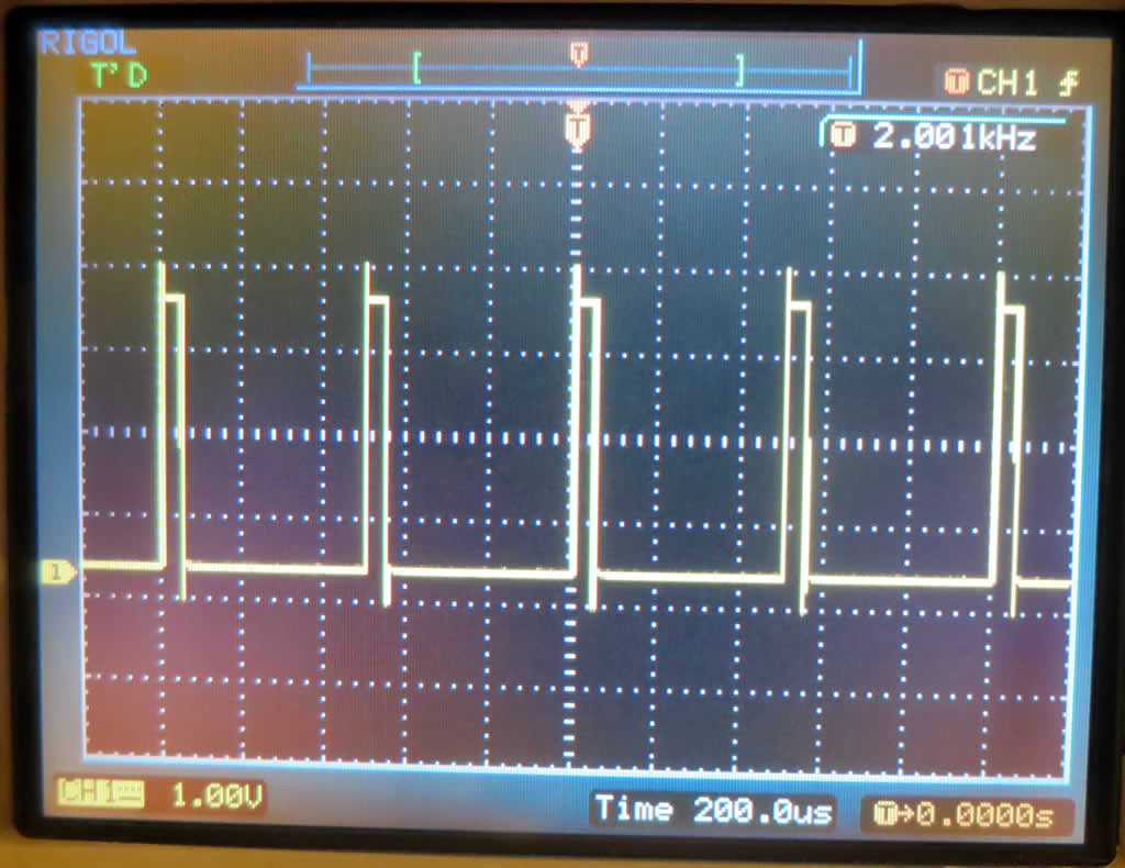

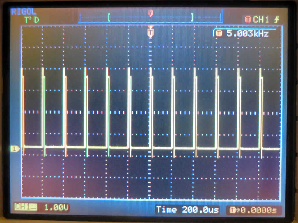

为了测试多路Timer本例选择了独立带有PWM输出的TIM1,3。只好用这2个TIMn来测试PWM。; D3 s; e8 j" j  f  r5 G
由于是独立的2个时钟,所以周期等都不同,分别依次为2KHz,5KHz。由于我的主频为内置8MHz,时钟树最高只能设到64MHz,按照这个来设置其它的。导出工程文件。  M- `* ~9 ^/ b9 C7 {+ p

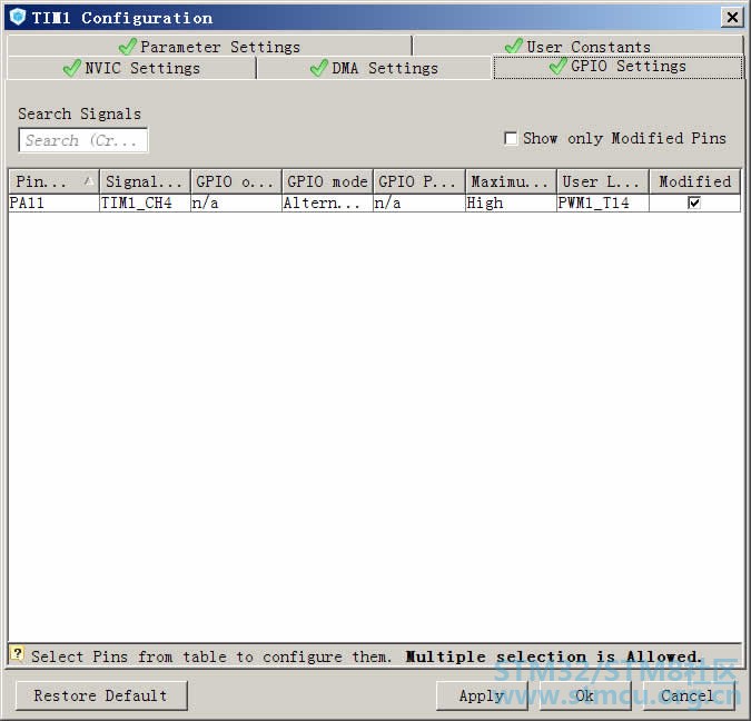

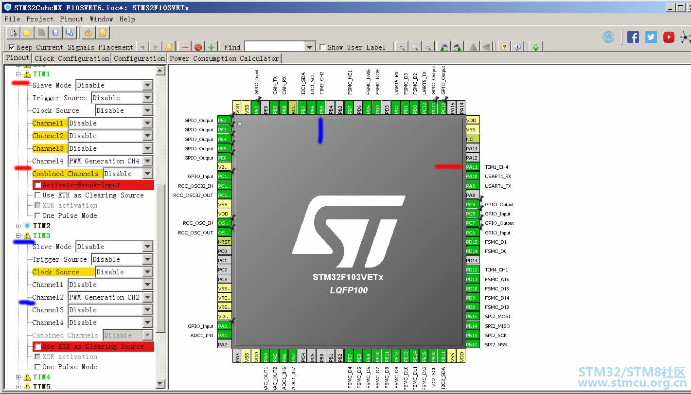

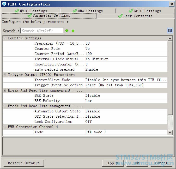

当STM32CumeMX选设好后,可以在对应的tim.c中重新设置各项参数,还是很方便的。具体在STM32CubeMX中的TIM1的配置中截了3张图,分别是PING,Parment Settings和GPIO Settings,见图23_3_1~3。PWM2的Time3的设置与之相同之事频率为5K,设置值为199。

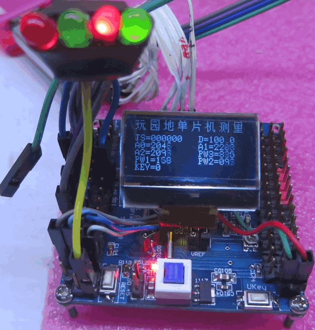

编译下载,结果见组合照片23_3_4,波形见照片23_3_5和23_3_6。特别打开tim.c,可以看到TIM1的函数:+ }4 I) }* C+ w( M3 k" J

0 y$ e* y, c: V2 b. e. Xhtim1.Init.Period = 499;3 E1 o# W; H9 P4 Z
改变499可以改变输出频率,改变PWM输出频率周期,尝试过10K[设置为9]输出波形很好。& W4 K) [9 g4 Y
