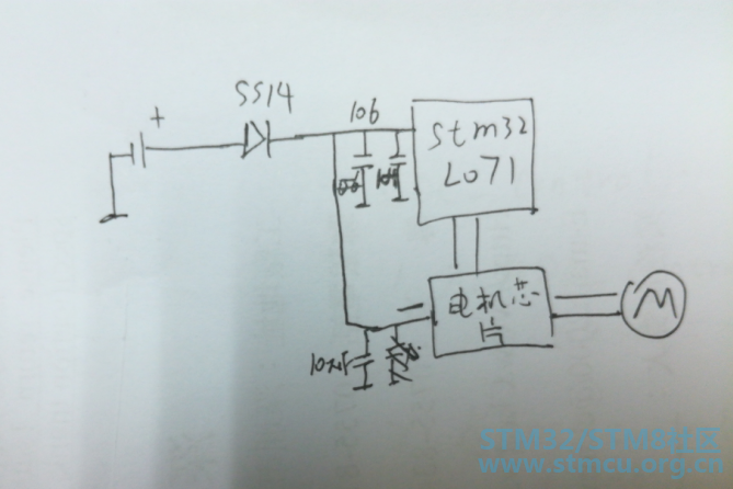

简单的二极管防反电路,不知道为什么,上电驱动电机转动后,MCU(STM32)发烫很厉害(电机已经停止),MCU没有反应,整体电路电流变成600mA,电机无电流。

看原理图供给L0721、电机芯片、电机的供电都在同一路,楼主给L071施加了几伏供电电压,估计L071烧毁了
