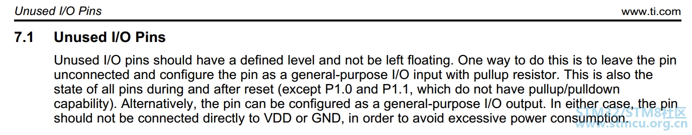

进入低功耗需要关闭用不到的外设时钟,关闭大晶振,IO要根据外部电路进行设置,没有用到的IO最好设置成输入上拉。

回首,相濡以沫 回答时间:2020-8-7 16:30:31
陌路夕颜 发表于 2020-8-7 09:17
进入低功耗需要关闭用不到的外设时钟,关闭大晶振,IO要根据外部电路进行设置,没有用到的IO最好设置成输入 ...
没有用到的IO口设置成模拟输入是不是更好,官方的例程上面也是设置成模拟输入。因为模拟输入阻抗是很大的,可以看成与外部电路断开。不知道我这解释对不对

陌路夕颜 回答时间:2020-8-7 22:45:50
回首,相濡以沫 发表于 2020-8-7 16:30
没有用到的IO口设置成模拟输入是不是更好,官方的例程上面也是设置成模拟输入。因为模拟输入阻抗是很大的 ...
上拉输入有确定的电平,模拟输入阻抗大,更容易捕获外部干扰
回首,相濡以沫 回答时间:2020-8-11 10:53:16
设置为上拉输入难道不会造成额外的功率损耗吗?在外部干扰小的情况下,是不是模拟输入更加可行?
陌路夕颜 回答时间:2020-8-11 12:11:33
回首,相濡以沫 发表于 2020-8-11 10:53
设置为上拉输入难道不会造成额外的功率损耗吗?在外部干扰小的情况下,是不是模拟输入更加可行? ...
不会,这是CC2540的手册上写的
butterflyspring 回答时间:2020-8-12 16:51:39
陌路夕颜 发表于 2020-8-11 12:11
不会,这是CC2540的手册上写的
虽然都是MCU产品,不同厂家的设计是不同的,工艺也不同。所以相关的例程配置也会不同。
