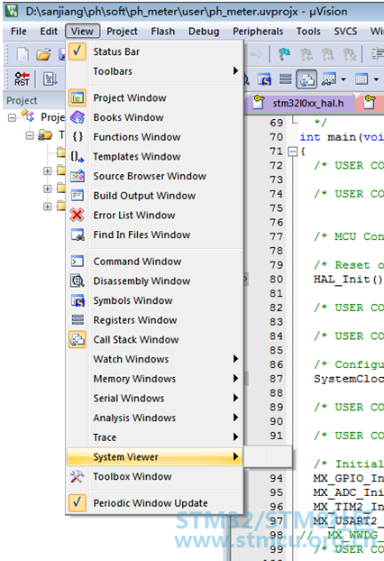

用MDK5.12仿真STM32L011D3,怎么没法子看内部寄存器?
xuyejin 提问时间:2019-10-1 16:24 /
     我用这个STM32L011D3P6真是晕死,问题出现一个又一个,我用的是MDK5.12版本,先是连接不上CPU,后来又是下载不了程序,现在能下载程序了,仿真的时候,想看看内部寄存器,怎么发现System Viewer菜单里面,下级菜单什么都没有,怎么回事情?有大侠能指教下么?

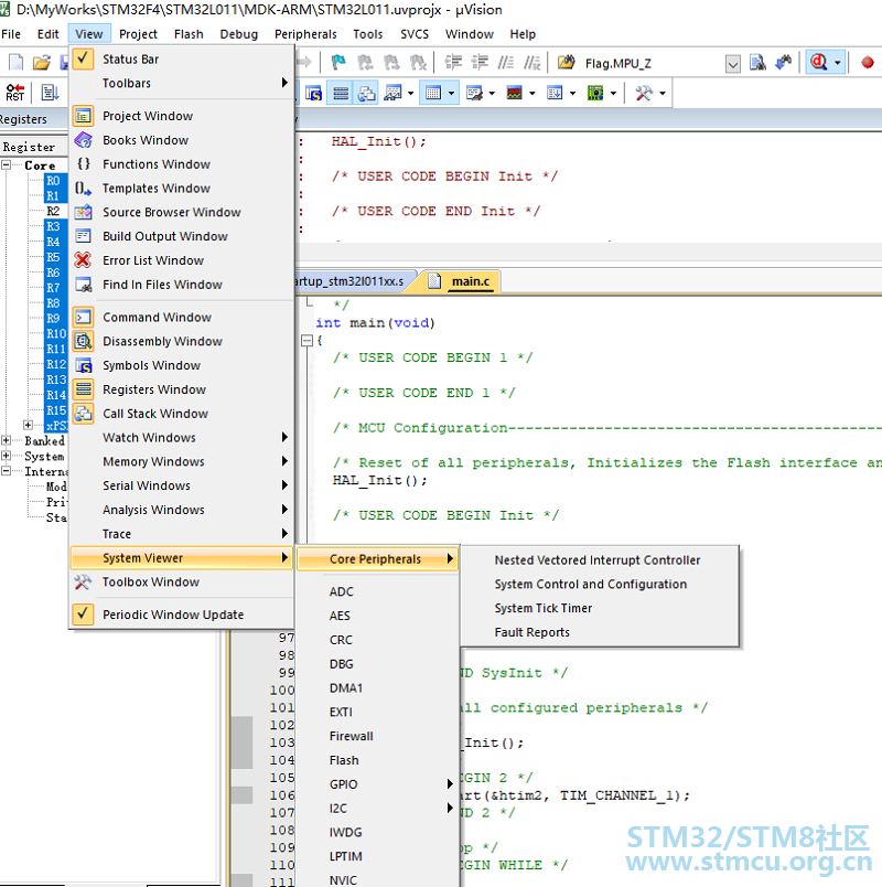

wenyangzeng 回答时间:2019-10-1 16:44:03
是不是MDK版本太低了。5.26的很正常:

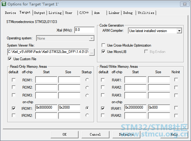

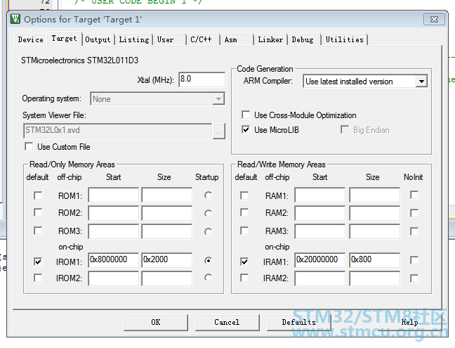

xuyejin 回答时间:2019-10-1 17:38:58
谢谢 wenyangzeng,不是版本太低,我已经解决了,还是设置问题,如下图
在Target Option->Target界面里,有个system viewer file选项,如果你不选择use custom file,那么默认的文件是STM32L0x1.svd,不正确,用文件搜素C盘,没有这个文件,应该修改为
C:\Keil_v5\ARM\Pack\Keil\STM32L0xx_DFP\1.4.0\SVD\STM32L0x1.SFR
再仿真,就可以看见了
