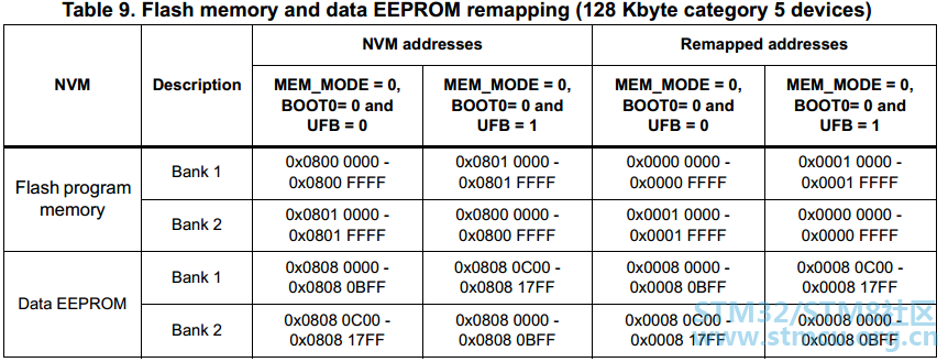

按参考手册的说法,在对一个Bank进行擦写的时候不会影响到另一个Bank的写。
也就是说可以在写Bank2的EEPROM时可以响应中断(中断服务函数等都是放在Bank1的Flash中),对吗?

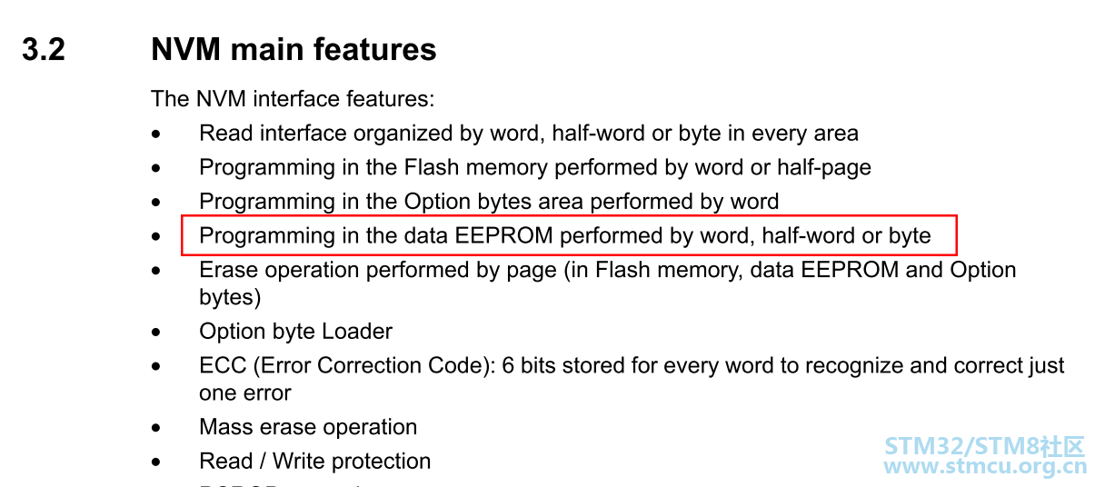

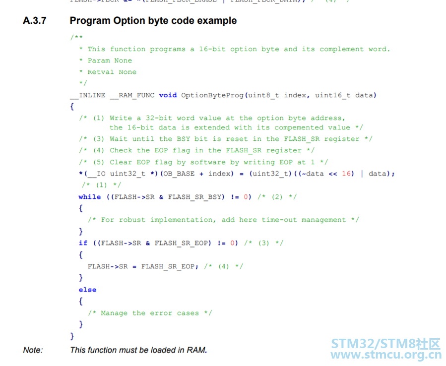

对于EEPROM的编程,手册是有一定要求的,不应该连续写入的。
