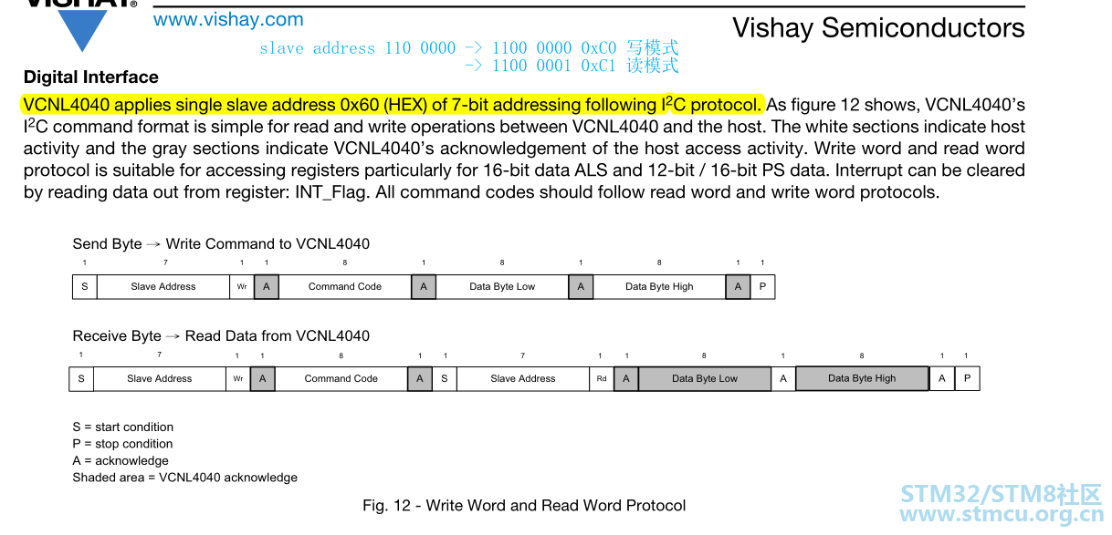

这是Datasheet读写流程。
这是Datasheet读写流程。

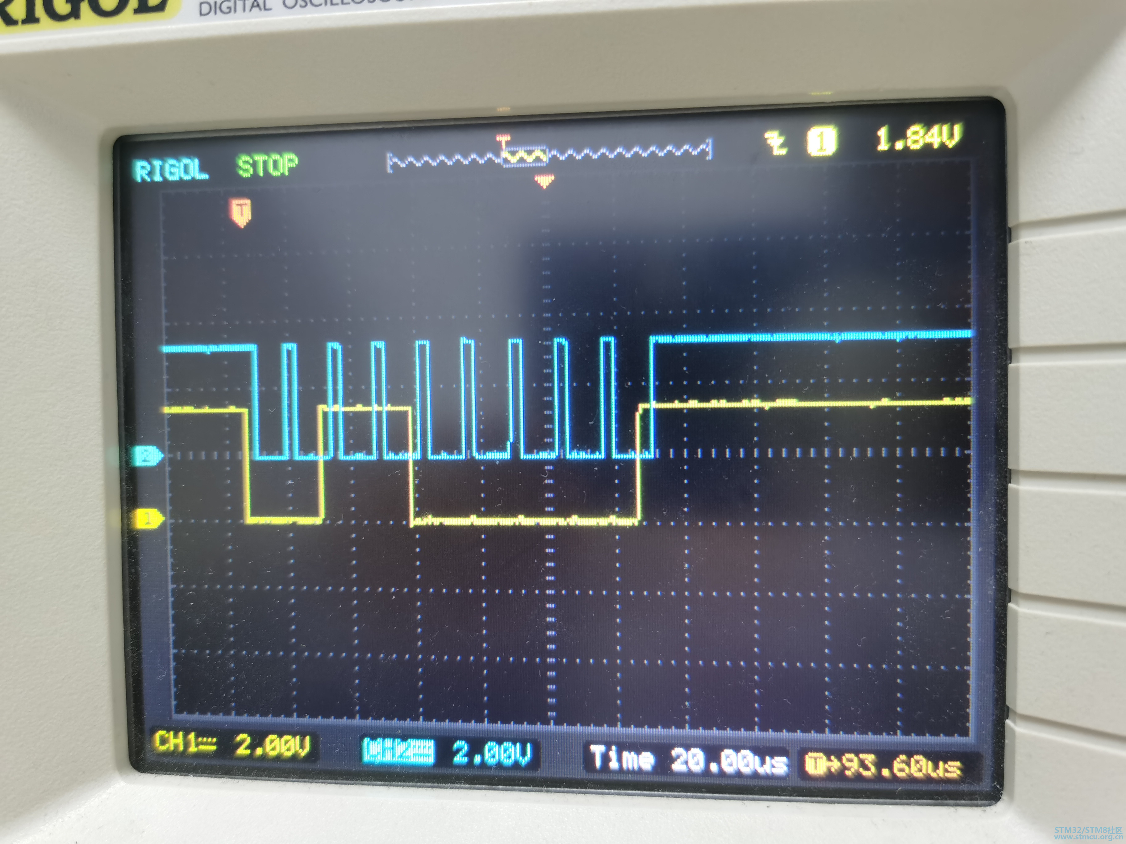

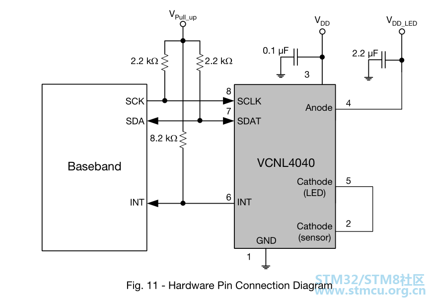

楼主你好,最近我也在研究VCNL4040,但是我这边I2C通讯异常,主要是没有接收到对面发来的ACK从第一次发送 地址(0X60) 就没有收到,后续无论是收发数据都没收到ACK .
附上我的软件,波形图(开始+发生地址),以及硬件原理图,希望得到楼主的帮助,谢谢! 另外我用的是PIC的MCU,IO的写法稍微有点区别.

感谢楼主,我也在做这个,一直没通,后来看了楼主的图, 我看了你的截图,发现地址应该是0XC0 和 0XC1,你标记了SLAVE ADDRESS,谢谢兄弟!我一直以为是0X60 0X61
回首,相濡以沫 回答时间:2020-8-6 18:14:10
wzy8430121 发表于 2020-8-6 15:39
感谢楼主,我也在做这个,一直没通,后来看了楼主的图, 我看了你的截图,发现地址应该是0XC0 和 0XC1,你 ...
哈哈哈。抱歉没有及时回复你。最开始我也以为地址是0x60,后面发现这些个IIC器件手册上面写的7bit地址是不包含读写操作的,当然有些手册的地址是会包含读写的。这7bit从机地址用起来是需要左移一位变成8位,像VCNL4040手册上面写的0x60左移一位就是0xC0了,最后一位用来设置读写操作。
