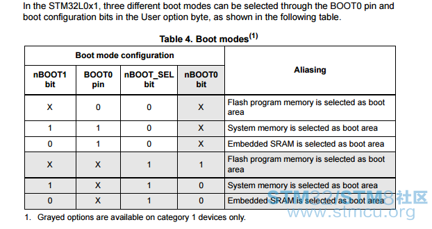

STM32L031芯片boot0管脚拉高,无法进入系统自带boot,还需要怎样设置才能进入系统boot

废鱼 回答时间:2017-11-15 11:45:22
从下图看,是拉低进入boot模式

下载的手册有差别,正确的配置应该是 nBOOT1配置为1,BOOT0管脚拉高,可以进入系统boot程序。我的芯片在我下载程序时nBOOT1配置被刷成0了。  发表于 2017-11-15 15:56

ericliu 回答时间:2017-11-15 15:57:19
下载的手册有差别,正确的配置应该是 nBOOT1配置为1,BOOT0管脚拉高,可以进入系统boot程序。我的芯片在我下载程序时nBOOT1配置被刷成0了。导致无法进入系统boot.感谢大家的帮助。
