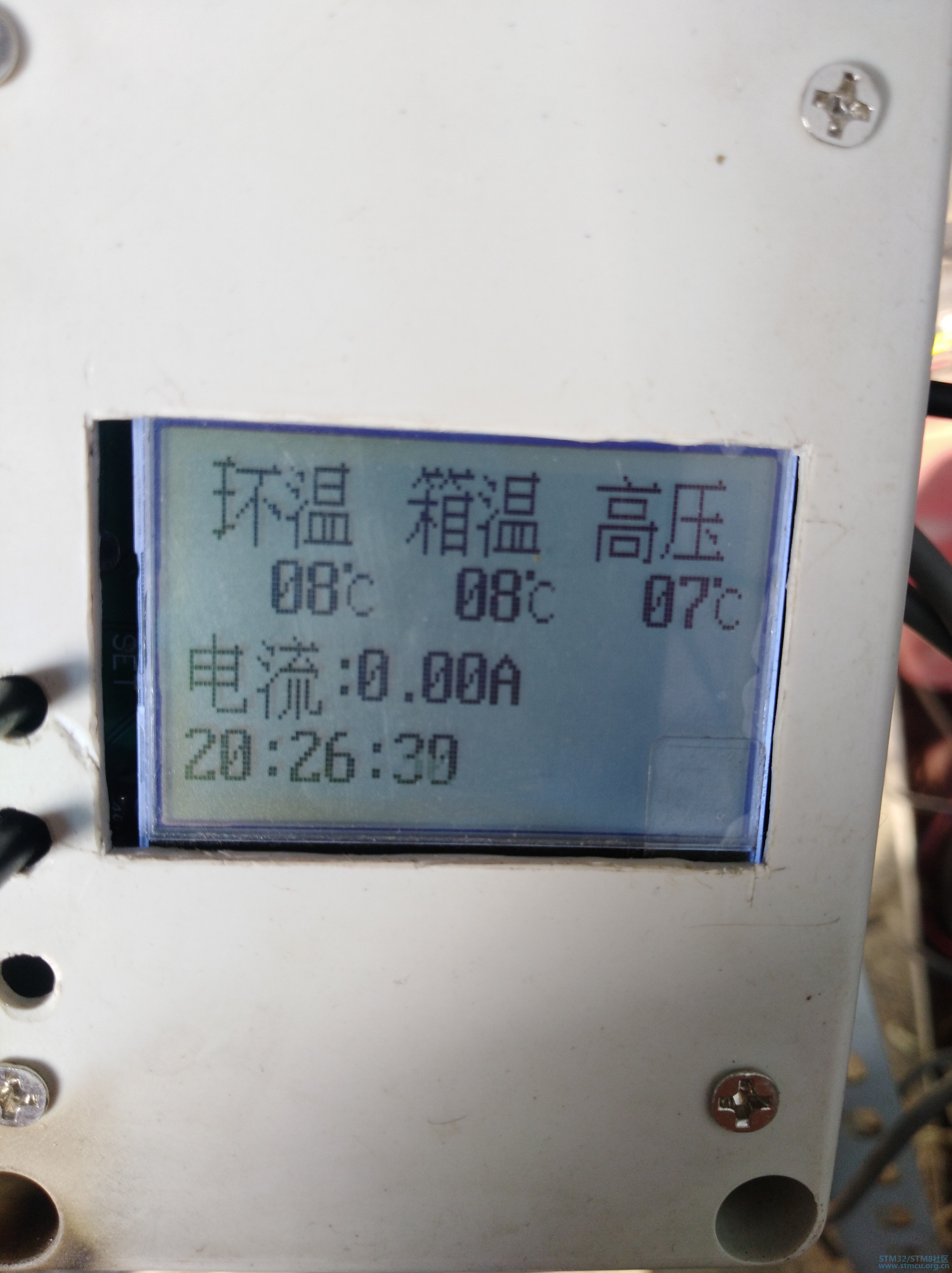

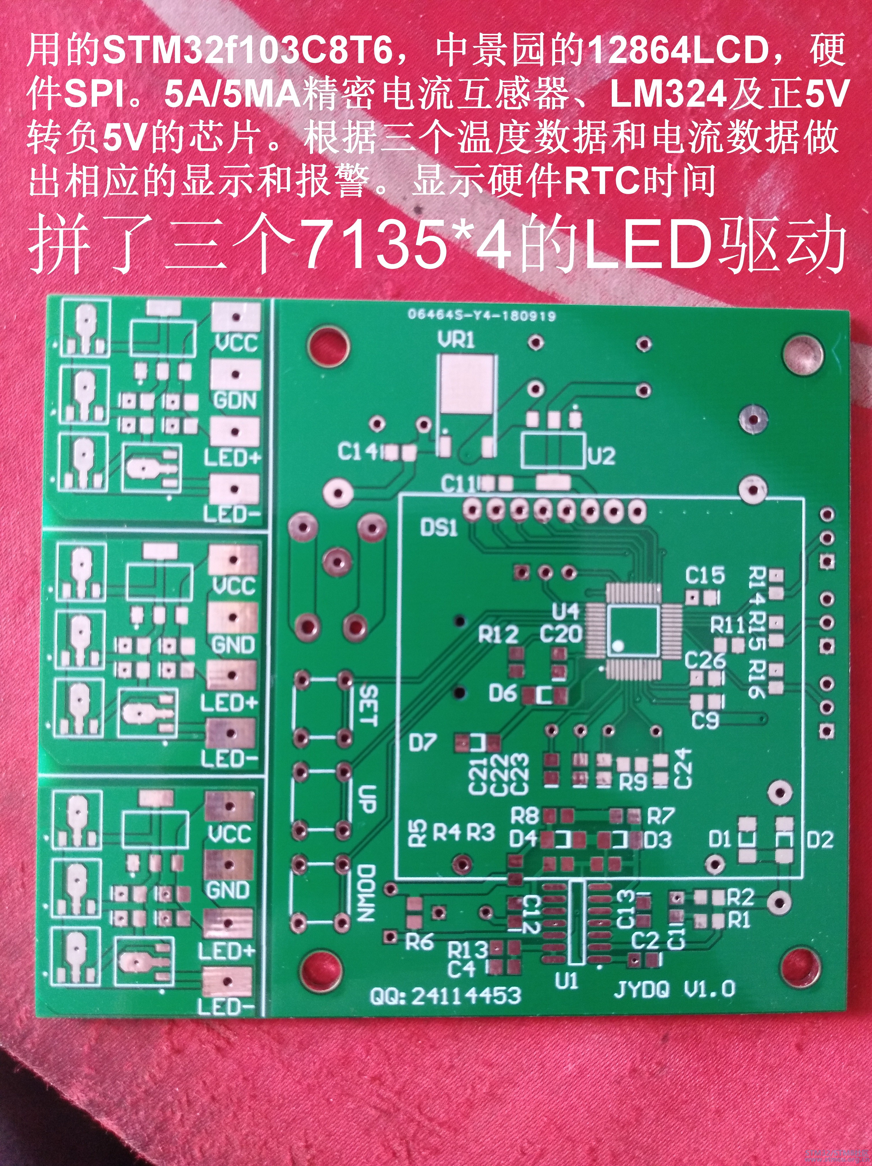

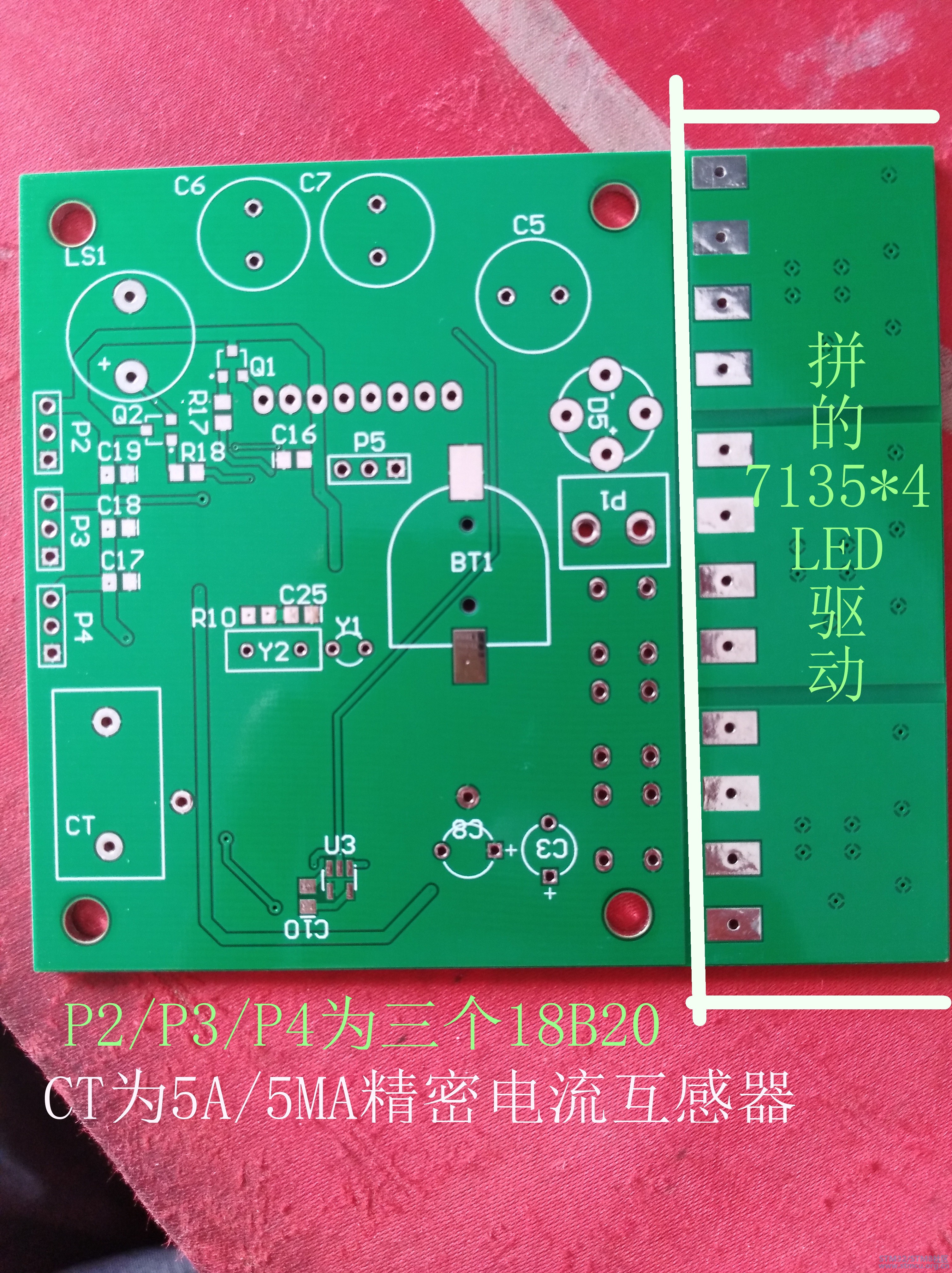

工作需要,用STM32F103C 8T6做了个小东西,基本能达到应用要求。与大家分享一下。下面是照片。用了三个18B20检测温度、一个5A/5MA精密电流互感器配合LM324和负压芯片检测电流后送单片机AD转换。根据三个温度数据和电流数据判断工作状态。正常工作的时候显示正确的温度和电流。异常的时候在屏幕空白处显示报警内容同时蜂鸣器报警。& o- ?: P7 y+ a2 @7 H) o
PCB一面
PCB一面

PCB另一面
PCB另一面

能够动手就是好的,楼主加油。另外,楼主为什么喜欢把过孔打在贴片元件的焊盘上呢?
精益大爱 回答时间:2019-1-11 17:48:10
qiangtech 发表于 2019-1-11 16:40
/ @2 g, z! r- u能够动手就是好的,楼主加油。另外,楼主为什么喜欢把过孔打在贴片元件的焊盘上呢? ...
6 t) e6 s% `% W$ ^过孔对面是地或者是电源,布线也是业余水平。

建议把高压的2行下称至第三行,温度就可以带小数点了
