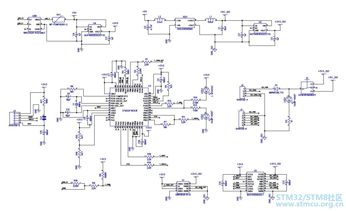

我认为对于STM8/STM32 MCU开发一个独立的,可提供5v/3.3v电源的ST-Link是值得的。
; j( e* f' r5 @; A0 P* g0 Y# _  K0 q3 \3 G9 w0 c0 t8 S6 k
; R, w8 R+ E4 G, y7 t  i细节2 \5 T# j  a1 W! K  Z- S- K
上网查看了DIY ST - Link板的示意图,见Mare & Gal DIY ST-Link v2和Micromouse ST-Link v2。还需要设计等值线和功率输出选择器。
1 v, M; H; T; Q5 v3 Q 5126211502226728107.png 9 N3 w# d/ Z/ `) x$ \

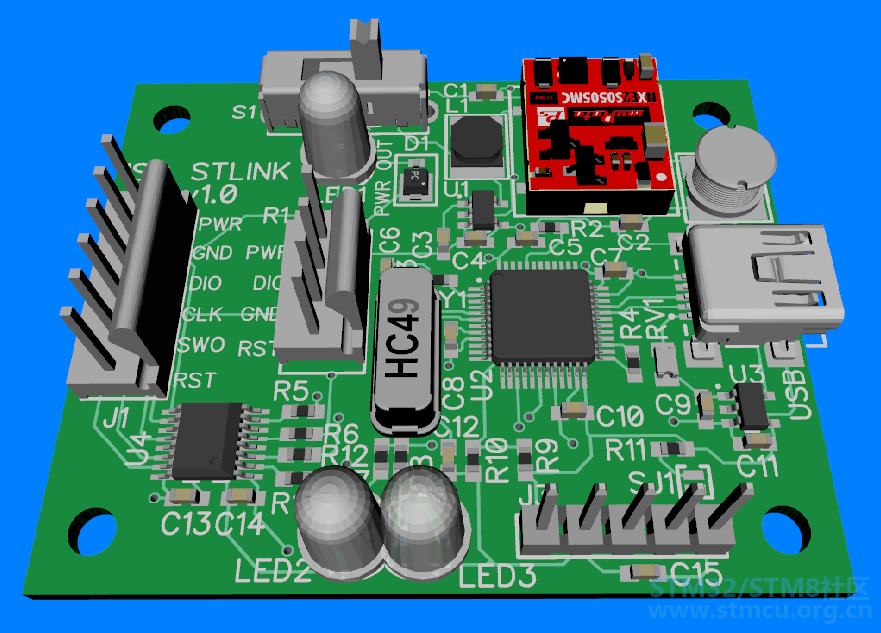

开发板到了
, \( X. b5 {: [) |! N8 D板和组件都到了,所以今天我坐在那里焊接所有东西,测试模块。( V: T: h2 x1 ^3 X
' b0 J. D3 A3 o; ^0 q$ }焊接完所有组件后,我使用自己的STM32开发板的ST-Link部分,将旧版ST - Link V2固件的烧录到板上
$ g2 k9 q' l% n: v5 c2 U4 m0 M7 `* e) T( q3 I# J
然而,烧录后,只有红色LED闪烁,表明没能正常连接到PC。: L( z! ^/ S7 [3 a- O
% [6 L% t- t2 {- o: g$ C
经过大约4小时的调试,我发现自己忘记了两件事:
( y! l5 |+ g  h# U! y, S$ X
- u3 O9 a8 Z' T2 s& w$ x" B1 H1 .我让VBAT引脚悬空——数据表显示,如果没有使用外部电池,建议将其连接到VCC。
- U0 Y7 D: b7 h: W3 q1 r$ ^, u. y7 d  @
2 .我没有在USB D +线上提供上拉。
3 Z/ a1 f$ |; W/ n+ F& k( t
) ~. y. z2 I1 {找了一些3K6电阻,并焊接了一个电阻作为D+引脚的上拉电阻,这个装置是PC上的ST-Link设备。/ g* ?; t  q( @3 E* P% H/ o
0 `! L; W  `8 V/ a4 K! L  g; g
然后,我更新最新的ST - Link v2软件,结果成功了!!
/ Q* r) _/ V: A, m( p. G0 L! ?, Y; F) V
对我来说,让VBAT引脚保持不连接并不是一个大问题,该单元可以在没有连接到VCC的情况下工作。
+ _; b$ M8 n# N5 R' T. {3 r* {; w+ @" D; T( P4 K& j4 B) H
