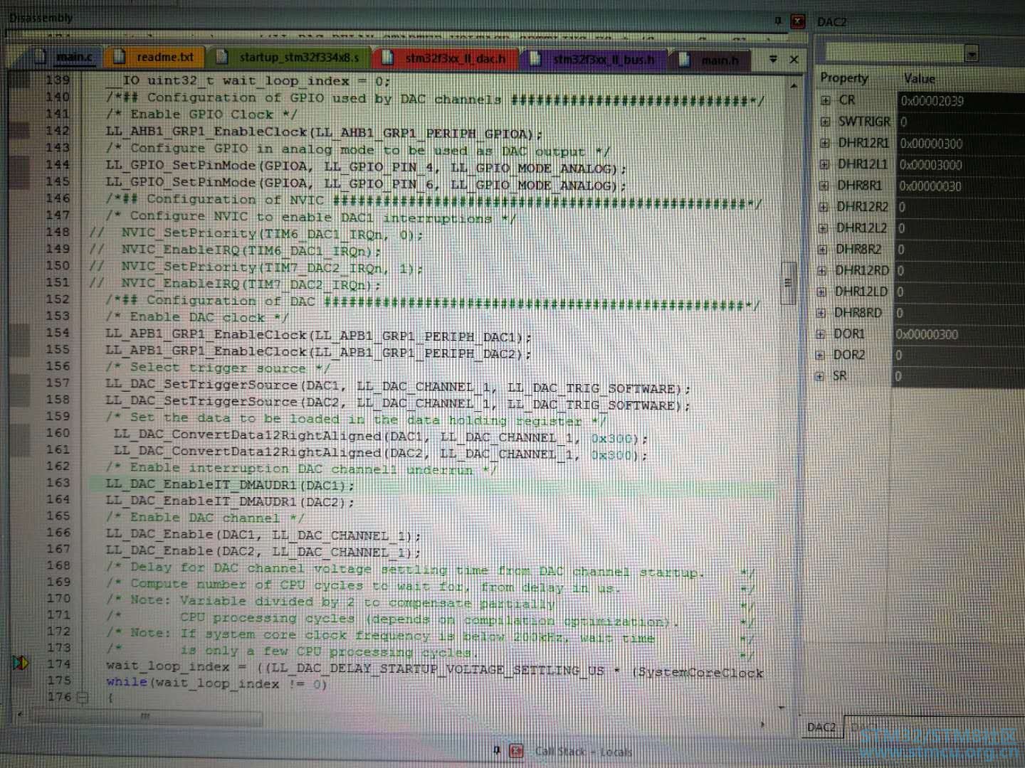

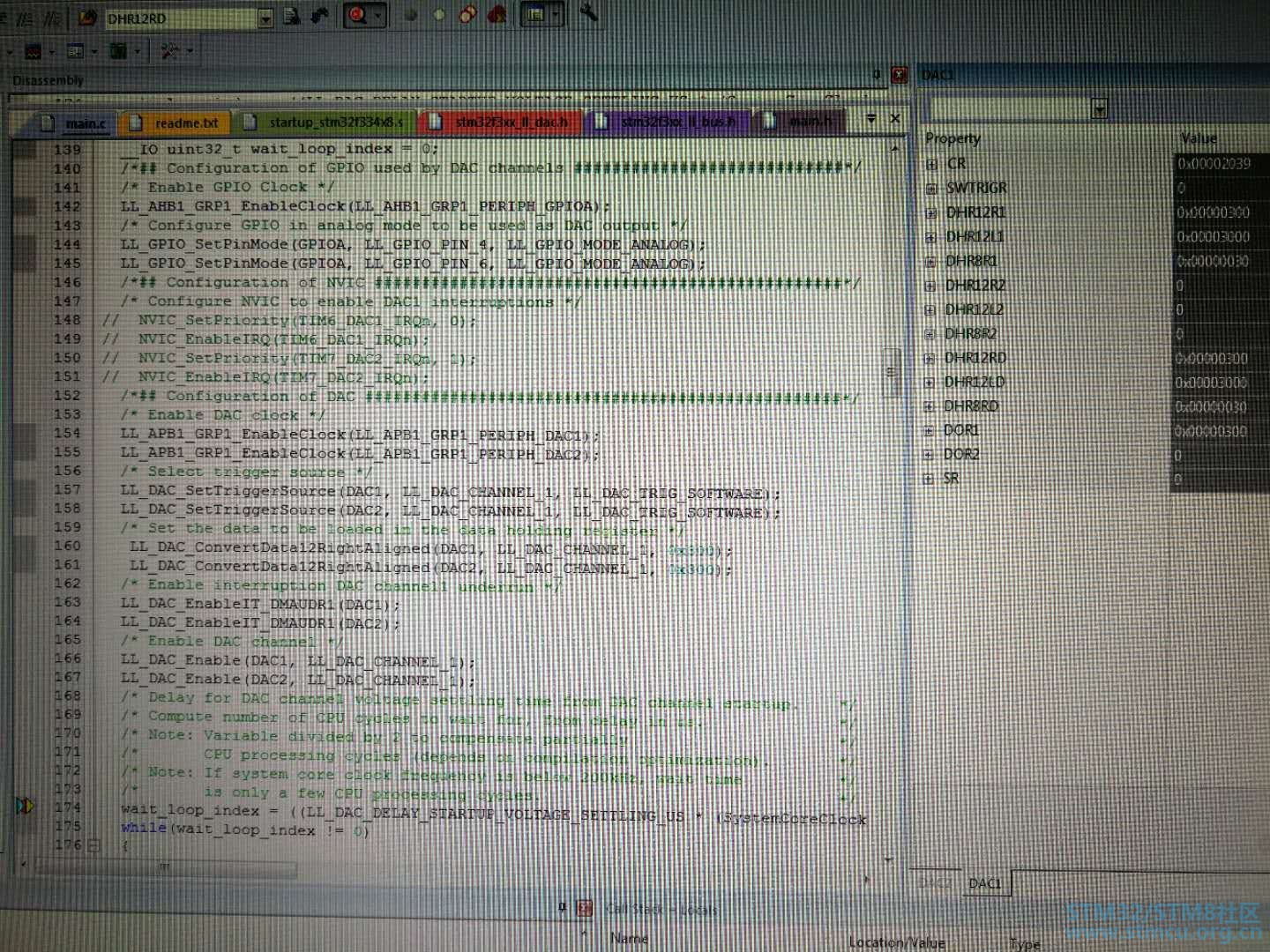

   最近在学习STM32F334,想实现双路DAC独立输出,根据DEMO改的代码调试过程中,DAC1能正常输出,DAC2寄存器上能看到数据,但硬件管脚上检测不到输出电平。代码如下:

调试时观测两路DAC的寄存器,数值都相同,但DAC2管脚上始终没有输出电平,请教各位老师,这个问题怎么查?
仔细阅读了数据手册,发现DAC2与DAC1不同的一点是:DAC2在输出端有一个switch需要配置,配置为switch_enable就可以了。
