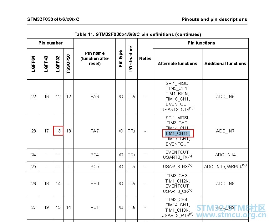

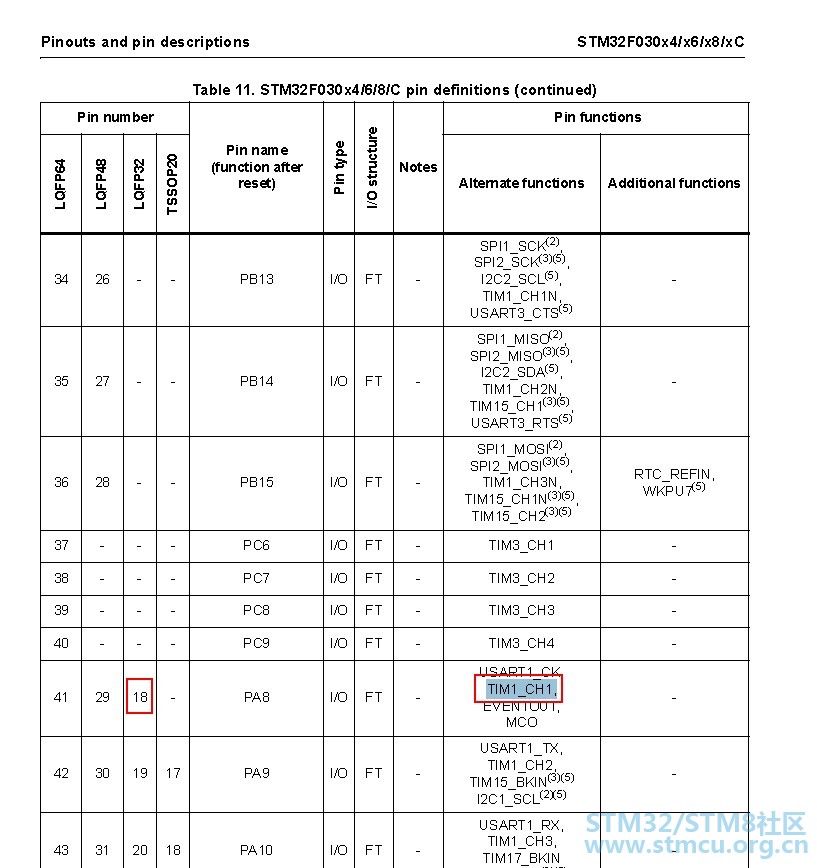

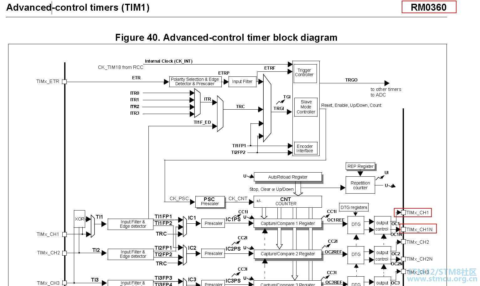

各路大神指教,采用STM32F030K6T6作互补PWM输出时,配置什么的都检查了基本没问题,但是只有主通道有输出,互补通道没有波形输出,请教一下是软件问题还是这款IC不支持互补输出?

必须支持呀

应该不是所有TIMER都支持互补输出模式,你看看你用的哪个TIMER

1、检查PWM互补输出是否使能
2、检查PWM互补输出管教复用功能时候配置正确
