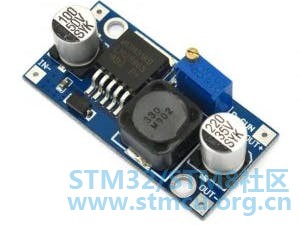

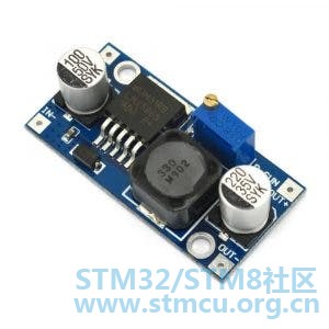

    我在我的一个“神奇”组件柜中有一堆这些可调节的LM2596 DC-DC板,你可以在eBay上找到相当便宜的价格(约1.5美元)。
, F2 ^# q$ @) S% z  B
       正如您所看到的,它由几个元件组成,如电感器,电容器,电阻器等。您应用直流输入电压,然后在另一侧获得降压DC输出。您可以使用10KΩ电位器控制输出电压(蓝色电池装置顶部带有螺丝)。那很棒。但这意味着每次需要更改输出电压时,需要多次旋转螺丝才能获得它。好处是,如果你有一个好的万用表,你可以获得非常精确的输出电压,因为POT是模拟的。不好的是,每次需要更改输出电压时都需要手动操作。

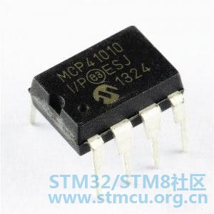

数字电位计
     eBay上有几个数字电位器,价格便宜,但这里的诀窍是找到一个有足够抽头点(或步骤)的数字电位器。为什么你需要很多步骤?数字电位器的“步长”定义了它的分辨率,因此对于具有100步的10KΩ电位器(如X9C103P),每一步都是10KΩ/ 100 =100Ω。当它用在电压分压器(如LM2596电路板上的电位器)时,它非常大。另一方面,通过使用具有256级步长的MCP41010这样的数字电位器,分辨率变得更高。您可以在eBay上找到这些微芯片数码相机,每个约1.5美元。
: s9 M- u" C! Z5 f! P* j" s1 e
, o- q; ]5 \: c' a% `) u+ K
       MCP41010采用SPI接口控制,这意味着您需要一个微控制器。这很酷,因为这意味着你也可以使用ESP8566 WiFi模块,如果控制器附带它,为什么不能使用USB接口。

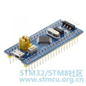

微控制器
       我喜欢ARM处理器。我最喜欢的主板是stm32f103c8t6,你可以在eBay上找到2美元的板。它们非常便宜,几乎可以为我的项目提供任何界面,并且它们还有一个非常好的API来编程它们。stm32f103有一个USB端口,超过了需要的2个UART和一个用于控制数字电位器的SPI接口。
6 U1 |2 z# q- t
/ x$ ?2 b4 a' ~$ p( y& h& T7 w
    该板由USB连接器或5V或3.3V板载引脚供电。切勿同时使用它们!
& v1 z1 o1 r3 m' F$ Z. p
+ R% i" H( o5 Y

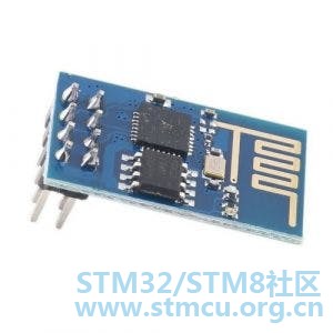

ESP8266
        ESP8266再次出现在这个项目上,也出现在第一个项目上。上一篇文章中的复制粘贴如下:使用SDK修改源代码很容易,您也可以使用任何支持网络的设备与它们进行交互。我将来会写一篇关于ESP8266的单独帖子,以及如何为这些模块编写自己的代码。你可以在eBay找到它们,它们的成本约为2.50美元。这个模块有几种类型,它们有不同的闪存大小(512KB,1MB),但你现在唯一需要关心的是它需要支持9600波特率而不仅仅是115200,因为我正在使用Arduino的软件串行库,在较低的波特率下表现得更好。请注意,ESP8266仅为3V3设备。这是模块:

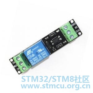

输出继电器
      在输出中,我使用了一个继电器来打开和关闭LM2596的输出; 你可能不想这样做,但拥有它很好。在eBay中有许多便宜的光电耦合继电器,价格为1美元至2美元,如下所示:
( [, ~- Y6 r) h4 \* }# C) B
       我更喜欢高级驱动继电器作为微处理器,通常在复位后它们将引脚驱动为低电平,这是安全的,因为当mcu复位时继电器不会被激活。您可以将参考电源的正电压输出连接到COM和NC端子。另外,请确保继电器符合您要使用的直流输出,因此请勿使用30V继电器输出40V。最后,确保使用3V3输入触发器激活继电器。

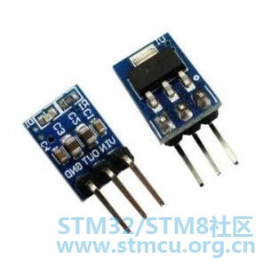

降压(AMS1117-3.3)
       您还需要一个降压型直流电源模块来为组件供电,例如AMS1117-3.3。在eBay上有一些便宜的预焊接模块与AMS1117,它们看起来像这样:
- ^5 \9 b/ a4 x$ [. s" {& A
      如果您使用面包板或双面原型PCB,它们非常方便,因为它们只有3个引脚,所有需要的组件都在模块上。它还有一个LED指示灯,表示它已通电。

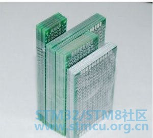

原型板
如果你想在没有设计PCB的情况下组装电路,那么你可以在eBay上以低于1美元的价格购买这些便宜的原型面包板。
; |3 q2 Q) E4 n
2 B( d( R" g) t- m5 c7 v4 f  }8 g
6 n! [9 r5 W  q6 H. m
图像来自各种PCB尺寸,您只需要一个适合焊接所需的一切。

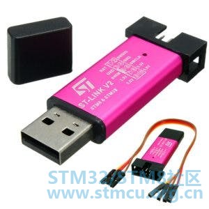

ST-链接
      最后,您需要一个ST-Link编程器来上传固件。一般来说,我有原始的ST-Link V2和Segger J-link程序员,但说实话,我大多数时候都在使用这些便宜的st-link副本,我发现在限制使用上更方便工作区。当然,我建议您购买原始的,但如果您的空间有限,那么从eBay购买其中一个。

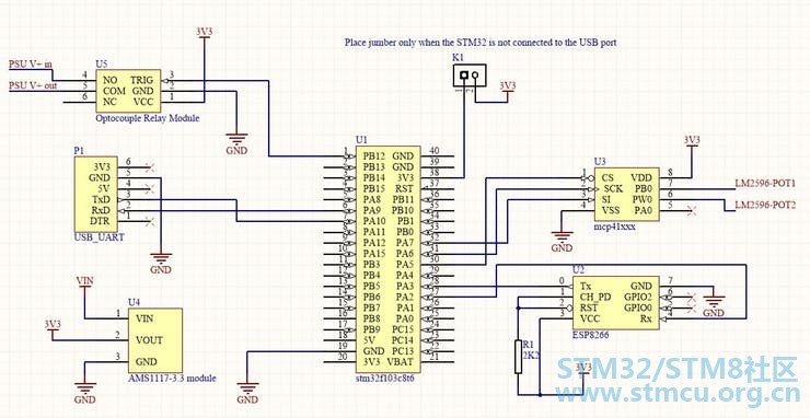

       我没有为这个项目制作PCB,它只是我面包板上的概念证明。这些是您需要构建的电路原理图。
3 `$ H2 s7 C& r% S. ^
' o! o- S2 z: i, n3 b
5 Y% W3 C; u5 W9 S
      当stm32连接到PC或AMS1117-3.3时,它可以通过USB端口供电。因此,您需要小心,如果您要使用USB适配器或将stm32连接到PC,则需要移除K1跳线。如果您不打算使用USB接口,请放置跳线。
      从LM2596 PSU模块拆下蓝色电阻POT时,PCB上会有三个空孔。LM2596-POT1和LM2596-POT2端子连接到OUT +输出旁边的PCB孔。有两个主电源输入,一个是VIN连接到AMS1117-3.3并为电路供电,另一个是PSU V+,它来自您将用于LM2596的外部电源。因此,[LM2596-POT1 / 2]和[PSU V +输入/输出]连接到LM2596 PSU。USB_UART(P1)不需要使用,它只是调试UART端口。

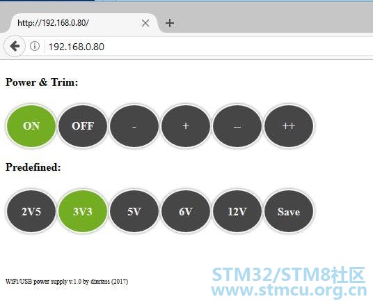

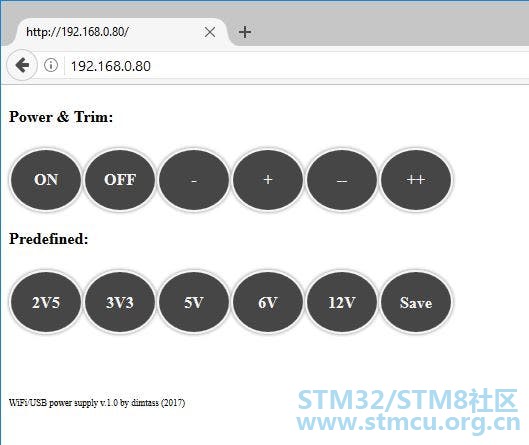

      第一个命令存储SSID名称,第二个命令存储密码,第三个命令启动重新连接到路由器。如果最后一个不起作用,只需移除并重新施加电源。当stm启动时,如果没有连接ESP,LED将每隔250ms开始闪烁,当连接时,LED每隔500ms闪烁一次。当它连接时,您最终可以打开浏览器并通过在地址栏上写入其IP地址来连接到Web界面。这就是你会得到的:
* n# d3 @  w5 `2 W, \1 S4 z
% ^  g# ~: A; t3 ~/ a
       这是一个非常简单的HTML页面,因此有最小的Javascript自动化,这意味着Web界面不会自动恢复PSU状态,因此您不知道它是否打开/关闭以及使用了哪个预定义的输出。因此,请记住这一点。在某些浏览器上,您可能需要先在按钮上进行虚拟点击,这样您可以单击“关闭”按钮1-2次。如您所见,Web界面非常简单。在第一行中有“Power&Trim”按钮,用于关闭或打开输出继电器,并通过更改digi-pot值来调整输出电压。+/-按钮在每次单击时将数字步骤改为1,而 - / ++按钮将步长改为5.您需要使用这些按钮修剪输出并将值保存在预定义的一个上值。
2 F8 W0 s5 O$ N9 S
        假设这是在新的固件更新和全闪存擦除后,第一次打开Web界面,因此没有任何配置数据。还假设您已选择src/ http_server.c文件中的预定义值为(2V5),(3V3​​),(5V),(6V)和(12V)。现在您需要执行校准过程,因为所有预定义值默认设置为数字电位器(5KΩ)的步骤127。
      首先将输入功率[ΙΝ+ /ΙΝ-]连接到LM2596(例如12V)和输出中的万用表以测量电压,然后单击关闭按钮的1-2倍,单击需要设置的预定义值然后单击“开”按钮。在万用表上,您将看到与数字电位器步骤127(5KΩ)对应的输出值。现在您需要更改输出。为此,请按住( - )按钮(或++),直到接近预定义值。然后使用( - / +)按钮进一步修剪并获得所需的输出。不要指望输出非常精确,因为10K数字电位器的256步每步只有39Ω。当您获得所需值的最近值时,按(保存)按钮将存储该值。
        然后按下一个预定义按钮(3V3)并重复此过程,直到设置所有值,这就是校准的完成方式。
       由于LM2596的电压下降约为0.7V,因此不要期望输出电压为12V。当您获得所需值的最近值时,按(保存)按钮将存储该值。然后按下一个预定义按钮(3V3)并重复此过程,直到设置所有值,这就是校准的完成方式。
       数字电位器是一个线性电阻器,不像你在LM2596上更换的电位器那样对数。这意味着如果您使用12VPSU作为参考,您将在5V下获得更好的分辨率,但是在此电压下,分辨率会显着下降。
       如果由于某种原因改变了LM2596的输入电压,则需要再次重复校准程序。此外,最好不时地做到这一点,以确保它已经过校准,并且在连接电路之前总是用万用表检查输出。如果您需要另一个输出电压,那么只需在输出端连接万用表,按下更接近所需输出的预定义电压,然后使用(+/-)按钮获取它。
      最后,您可以使用USB连接和README.md文件中说明的命令来完成所有这些操作。您也可以使用USB接口来设置这样的精确数码步长值。
POT=127
您可以设置0到255之间的任何值。
这是Web界面实际上在使用中的截图。

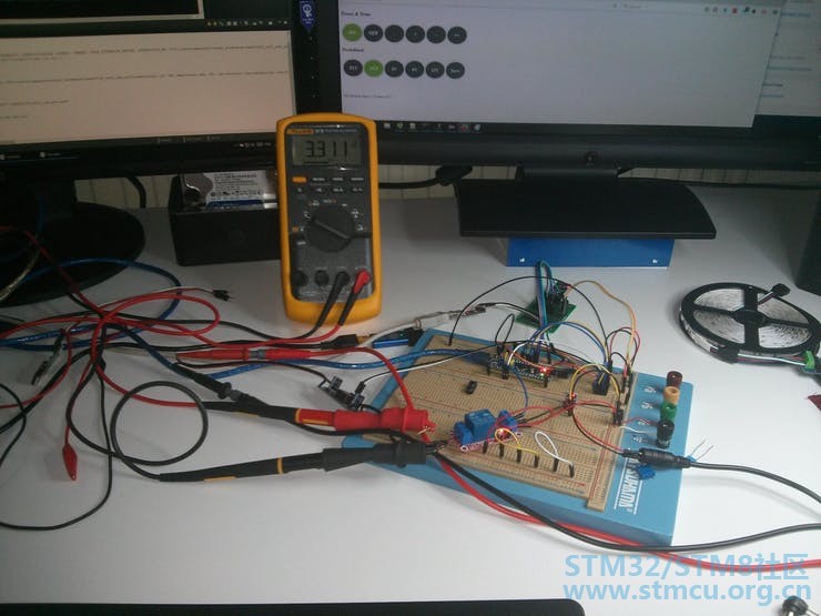

这是在面包板上的照片。
$ \/ g  s# D: V( S9 [% U4 m& U, L
! z) j+ t) }0 m1 P7 m
