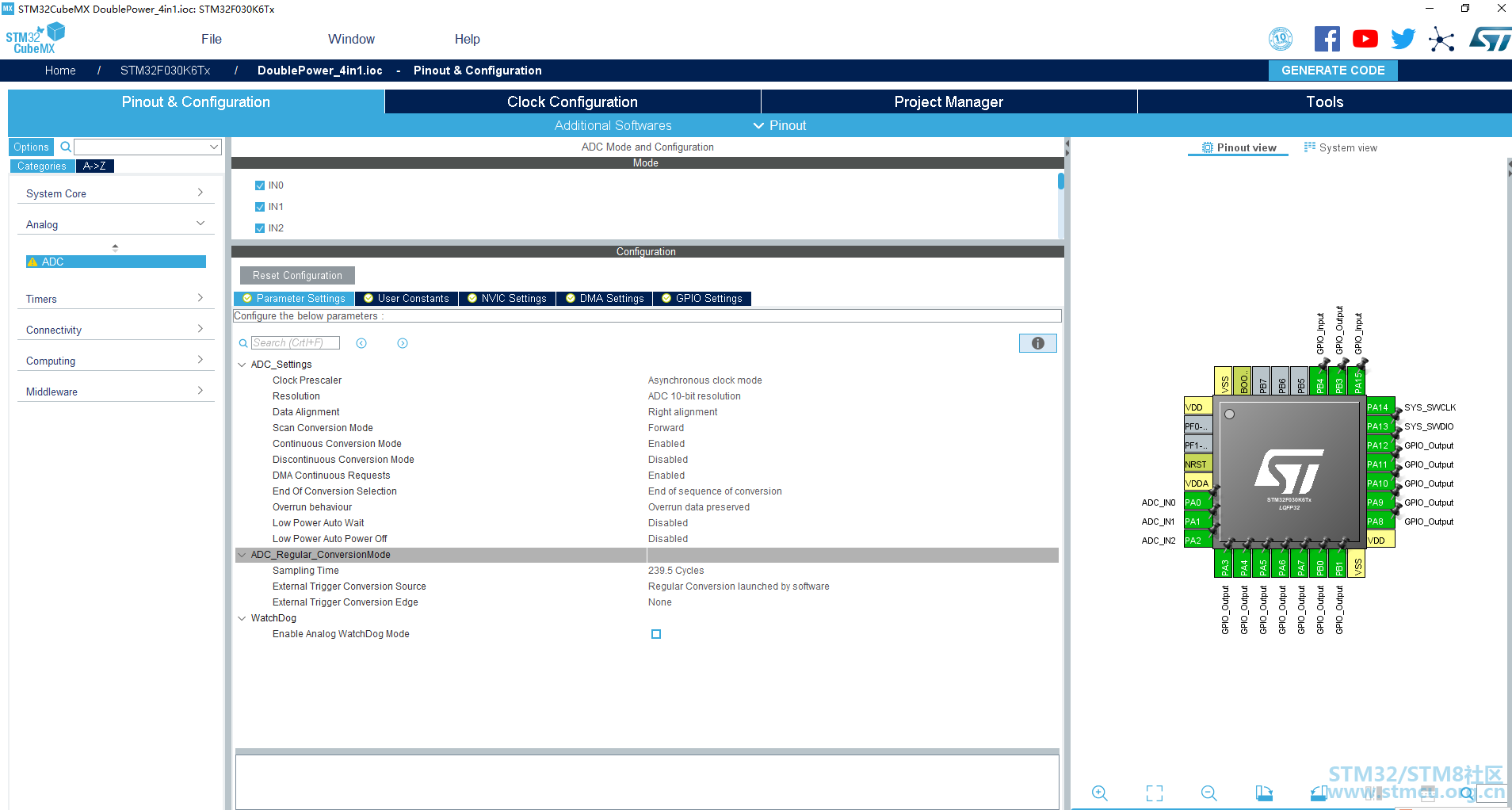

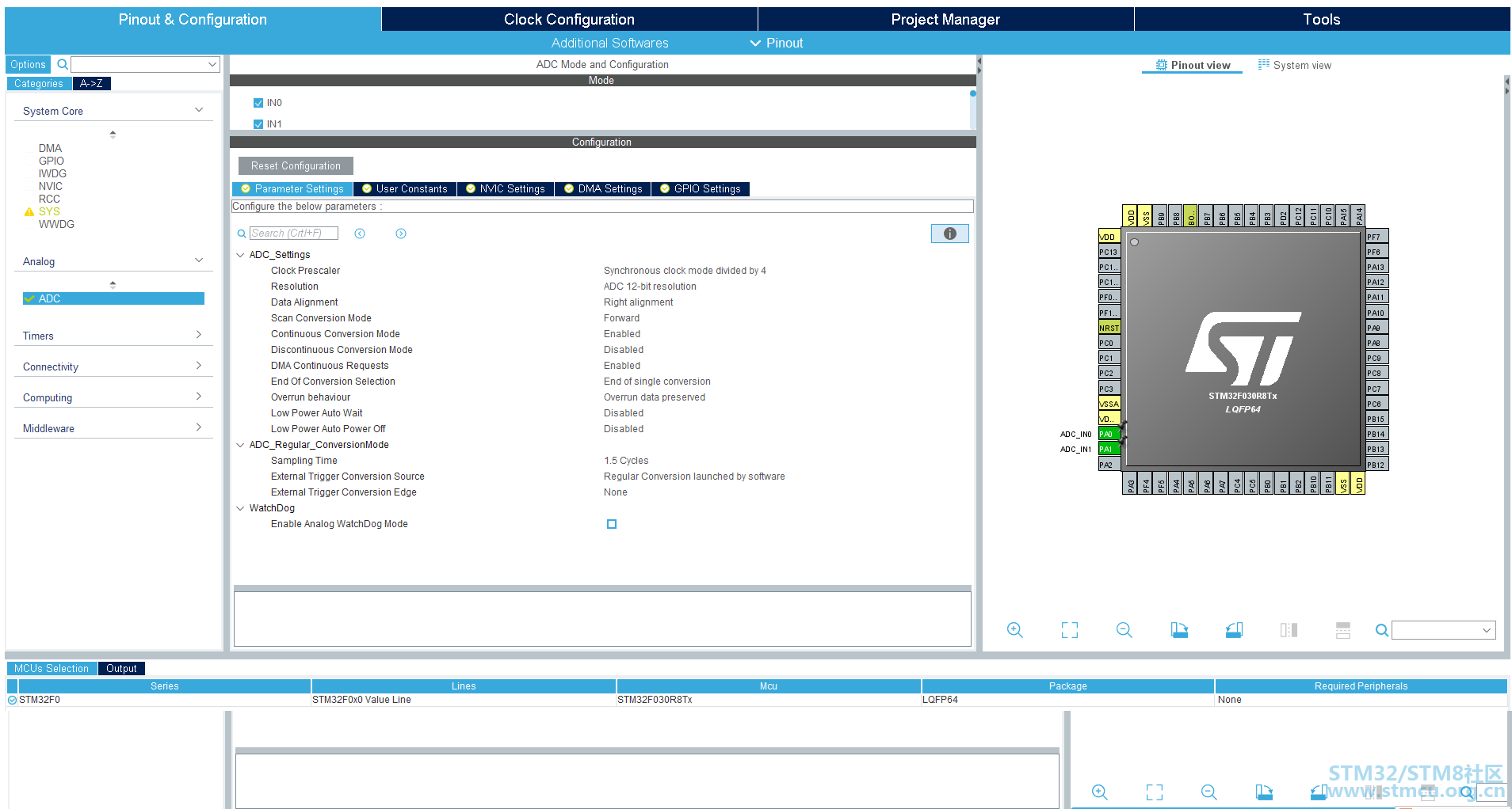

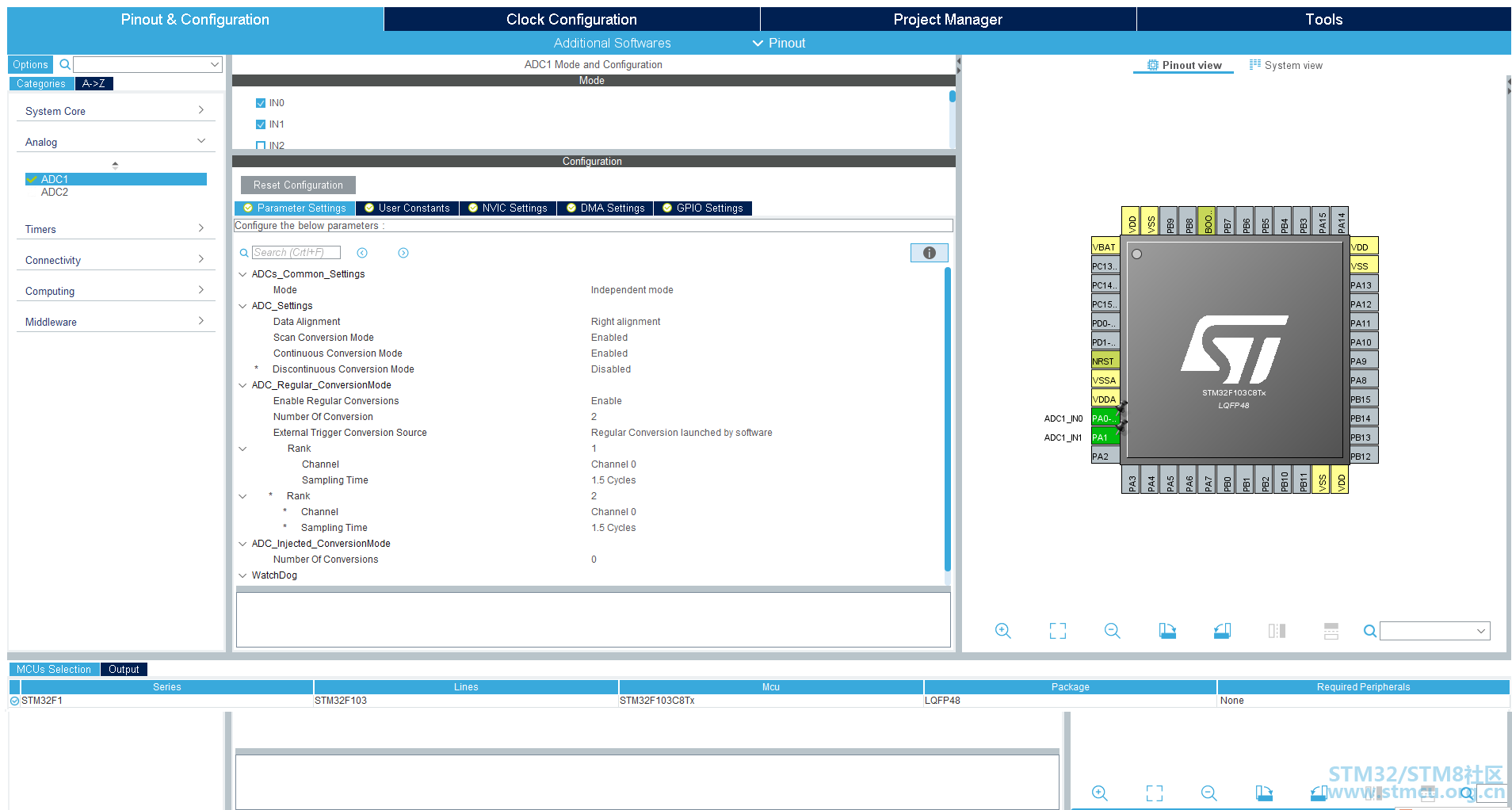

| 本帖最后由 Alex_lcy 于 2019-3-14 15:09 编辑 最近在浏览完https://www.stmcu.org.cn/module/f ... xtra=page%3D&page=1帖子后,准备亲自动手用STM32CubeMX配置一下多通道ADC+DMA。在配置过程中发现在ADC_Regular_ConversionMode中无法为各路通道分别设置RANK,CHANNEL,CYCLE等参数,如下图1所示。 难道是因为所选芯片STM32F030K6不支持的原因吗?又特意按照上面帖子所选择的STM32F030R8进行尝试,结果如图2所示。什么鬼?还是没有?同样的芯片前面的帖子怎么有这三个选项? 难道是因为STM32CubeMX的原因?又改变芯片类型选择STM32F103C8进行测试,结果如图3所示。 这次可以选择了,排除了是STM32CubeMX的问题。 各位有没有遇到此类问题的,请多赐教,谢谢 ![]() |
