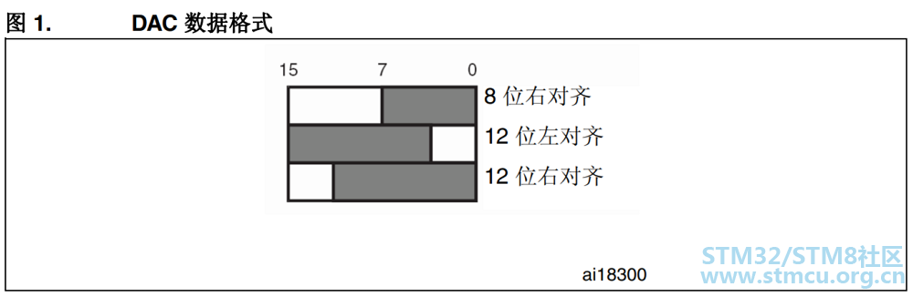

1.1 数据格式
/ e# k5 d0 Y2 q; G0 r; \2 a/ f0 [$ g( K7 \6 m$ N
DAC 可以使用以下三种整型格式的数据:8 位右对齐、12 右对齐以及12 位左对齐。12 位值的范围在 0x000 到 0xFFF 之间,其中 0x000 为最小值,而 0xFFF 为最大值。

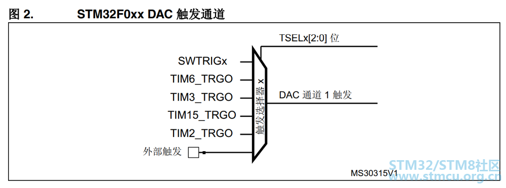

1.2 专用定时器
6 V0 M; q& `: U) d8 ~
除了通过软件和外部触发信号触发 DAC 转换之外,还可以通过定时器触发 DAC 转换。
+ V# d5 B5 D: s: p2 U& r* z! l
TIM6 是一种基本定时器,主要用于触发 DAC 转换。
3 z7 q" w+ ]3 p8 J; z% S- z
每当 DAC 接口在所选的定时器触发输出 (TIMx_TRGO) 上检测到上升沿时,DAC_DHRx 寄存器中存储的最后一个数据即会转移到 DAC_DORx 寄存器中。

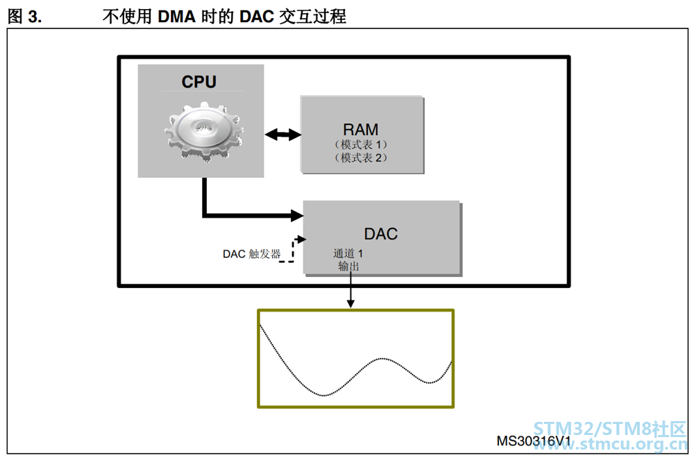

未使用 DMA 时,CPU 用于向 DAC 提供模式波形。通常,波形保存在存储器 (RAM) 中,CPU负责将数据从 RAM 传输到 DAC。

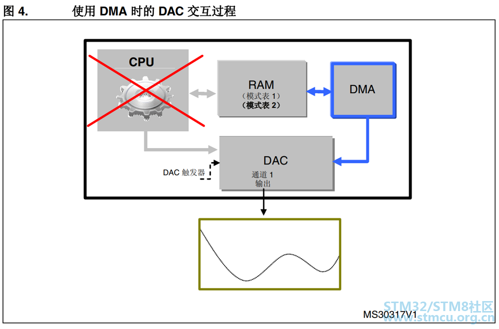

使用 DMA 时,系统的整体性能会因内核的释放而提升。此时,数据直接通过 DMA 从存储器传输到 DAC,无需 CPU 执行任何操作。这样节省的 CPU 资源可供其它操作使用。
