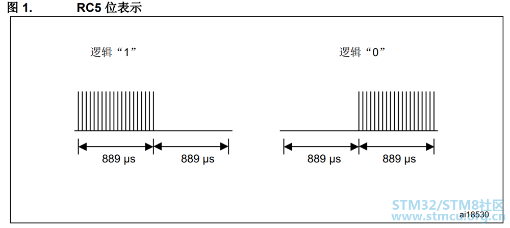

RC5 编码是一个 14 位字,该字使用 36 kHz IR 载波频率的双相调制(也称为曼彻斯特编码)。所有位的长度均相等,为 1.778 ms,其中位时间的一半填充 36 kHz 载波脉冲,另一半空闲。逻辑 0 由位时间中的前一半脉冲串来表示。逻辑 1 由位时间中的后一半脉冲串来表示。36 kHz 载波频率的占空比为 33% 或 25%,以降低功耗。

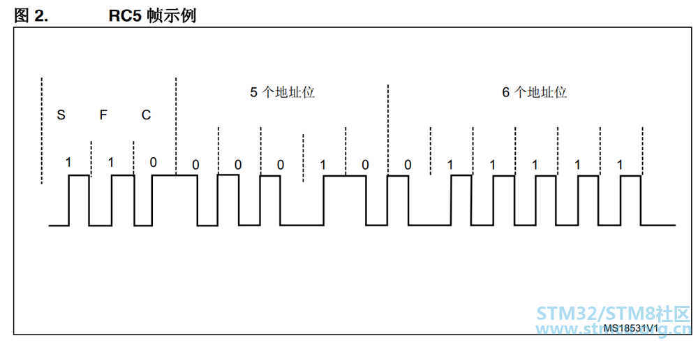

RC5 帧可以生成 2048 (32 x 64) 个不同的命令,这些命令分为 32 组。每组有 64 个不同的命令。RC5 帧包含下列字段。RC5 帧的示例如图 2 所示。
- W" o; B  z: J, b
● 起始位 (S):长度为 1 位,始终为逻辑 1。
) ?* v! T6 D! }6 P
● 字段位 (F):长度为 1 位,表示发送的命令位于低位字段(逻辑 1 = 十进制数 0 到 63)还是高位字段(逻辑 0 = 十进制数 64 到 127)。该字段位是后来增加的,因为人们意识到每个设备 64 条命令是不够的。以前,该字段位与起始位结合在一起。许多设备仍在使用这种原始体系。
4 Z' q. w& y( z. ?/ {% |
● 控制位或切换位 (C):长度为 1 位,每次按下按钮时切换。这使得接收设备可以区分两次连续的按钮按下操作(例如“1”、“1”代表“11”)。
2 C2 G& [' [' z' @1 s+ o) h
● 地址:长度为 5 位,可选择 32 种可能系统中的一种。
! b& {* Y0 y) E: y
● 命令:长度为 6 位(与字段位结合使用),表示 128 种可能的 RC5 命令中的一种。
