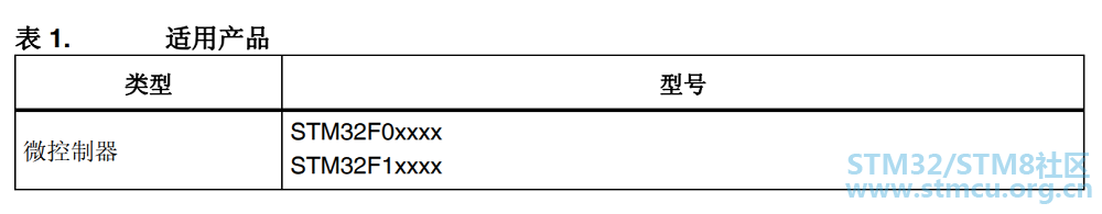

表 1 列出了本应用笔记所涉及的微控制器和开发工具。. x) o0 k! A5 }% S: {

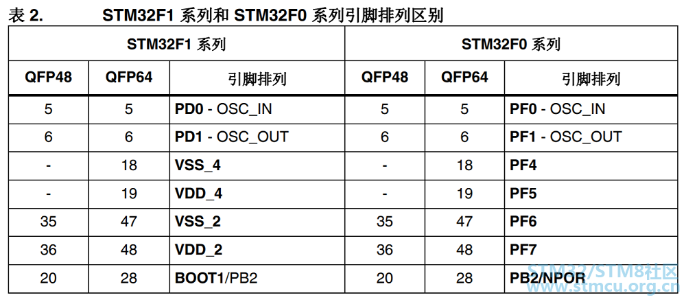

1 硬件移植
8 M4 u, y; i* U3 _, P' k  z
入门级 STM32F0 与通用 STM32F1xxx 系列的各引脚兼容。所有外设共用这两个产品系列的相同引脚,但二者在封装上存在微小差别。从 STM32F1 系列转换到 STM32F0 系列非常简单,因为只有少数引脚受到影响(表 2 中用粗体指出了受影响的引脚)。
) b1 {) v/ X0 p: @7 v8 X
8 a* Z8 A1 y; c5 w& T
1 Z2 y6 C2 o( E

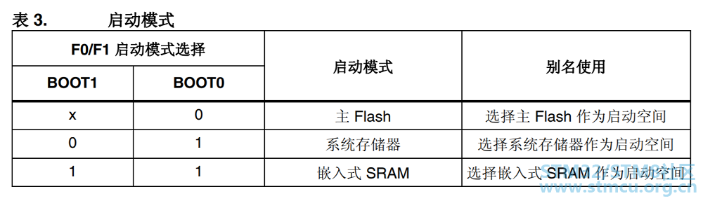

F0 系列与 F1 系列上启动模式的选择方式不同。F0 不再使用两个引脚进行此设置,而是从存储器地址 0x1FFFF800 处的用户选项字节的选项位来获取 nBOOT1 值。利用 BOOT0 引脚,F0 系列可以选择与主 Flash、SRAM 或系统存储器对应的启动模式。表 3 中汇总了用于选择启动模式的不同配置。
7 R9 X0 D# t% v# t/ z; a2 a$ Z8 y8 h
8 [( u  d$ h+ G8 O& [7 b
注: 此 BOOT1 值与 nBOOT1 选项位的值相反。

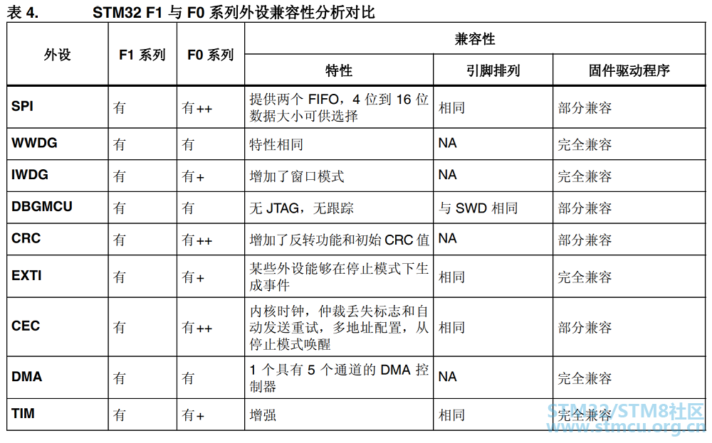

如表 3 所示,共有三类外设。除非外设实例不复存在,否则,无需任何修改便可通过专用固件库支持通用外设。当然,用户可以更改实例和所有相关特性(时钟配置、引脚配置、中断/DMA 请求)。
7 t. I9 x: }- L+ u
ADC、RCC 和 RTC 等已修改的外设与 F1 系列的对应外设有所不同,因此,应更新这些外设以便有效利用 F0 系列提供的增强功能和全新特性。
9 ^, Y! [6 u( i' o' s; n+ p$ z
在 F0 系列中,上述已修改的所有外设均经过改进,有效减小了硅片面积,从而可为经济型最终产品带来先进的高端功能,并修正 F1 系列存在的某些局限。
3 z! D, c1 q7 U( t6 T
3.1 STM32 产品交叉兼容性
/ l. w6 N/ x) H' z' L; e
STM32 系列内置一组外设,这组外设可分为三类:
* t" a& e) F* i
● 第一类是根据定义适用于所有产品的外设。这些外设都相同,因此它们具有相同的结构、寄存器和控制位。移植后,无需进行任何固件更改,便可在应用程序级别上保持相同的功能。所有特性和行为均保持不变。
% ], T/ N1 p- N! G6 r9 i0 o
● 第二类是指由所有产品共用的外设,但其中存在微小差别(通常是对新特性的支持)。从一个产品移植到另一个产品的过程非常简单,无需进行大量新的开发工作。
/ ^! O. |* H% U' Y/ Z+ ^: e3 D4 i
● 第三类是指从一个产品移植到另一个产品后发生显著变化的外设(新架构、新特性 ...)。对于这类外设,若要进行移植,需要在应用程序级别进行全新开发。
9 S; x: X. d, s& W" A0 v5 U2 P' q
表 4 给出了这种分类的总览。
- i" G* d6 G: }! X; j
