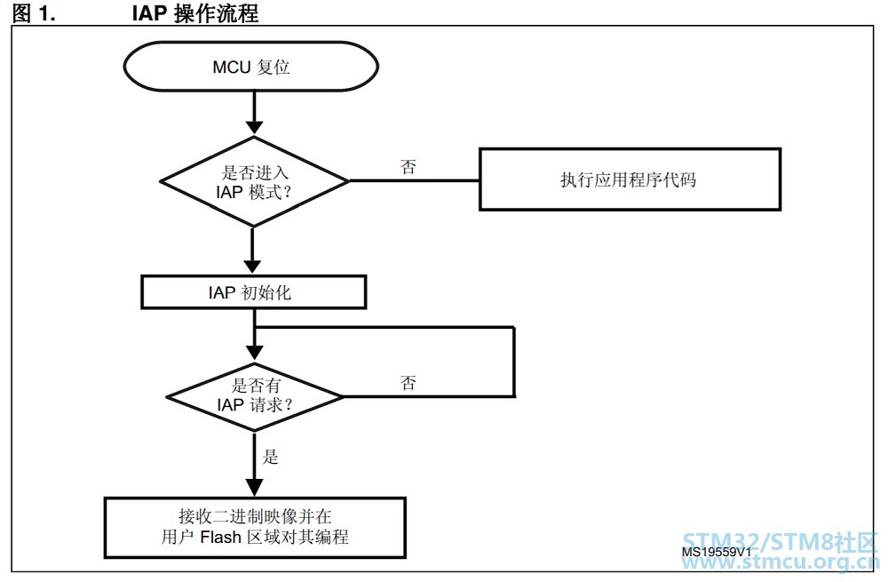

在应用中编程 (IAP) 是一种在现场通过 MCU 通信接口(例如 UART、USB、CAN 和以太网)进行固件升级的方式。
1 R* u( G& M4 e" _; H* b; c, I/ S, l$ V$ ]* X) r
启动微控制器时,可以选择让其在以下任一模式运行:
' M# L) F" j& r) V  _0 |0 |
7 n0 n* c/ G- w8 F● IAP 模式,用于执行 IAP 代码,
& R9 E, g+ l8 C- v  i* s● 正常模式,用于执行应用程序代码。
, f) q5 b- J( x6 L( `; B% N- F( N0 i! i( P: g0 p! Y9 I
无论是 IAP 代码还是应用程序代码都位于微控制器的内置 Flash 中。IAP 代码通常存储在 MCUFlash 的第一页,而用户应用程序代码则占据剩余的 Flash 区域。 5 v/ R5 b8 F; D, e# q7 i* g" k
% p2 h2 i1 k7 \& S% q
图 1 介绍了 IAP 操作流程:8 Z! f8 s% W- \9 l1 g& ]3 }: G& t

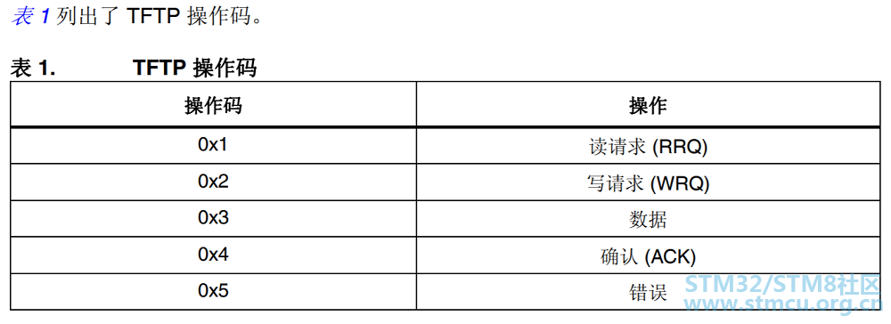

3 使用 TFTP 实现 IAP
5 x' ]" @! N" P) {; d
3.1 TFTP 概述
' c7 I4 [/ @& [+ u; B

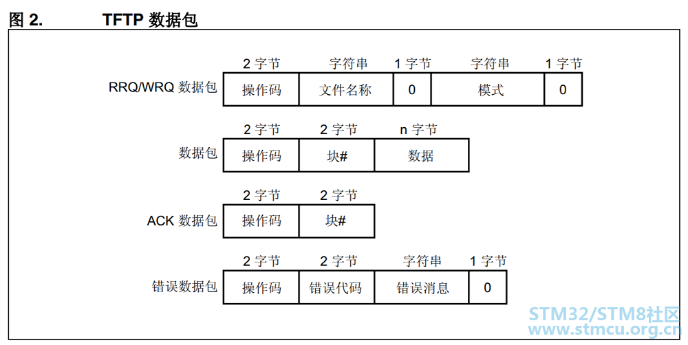

TFTP 是一种基于 UDP 的简单文件传输协议。文件传输由 TFTP 客户端发起,会向 TFTP 服务器发送读取或写入请求。服务器确认请求后,即开始进行文件数据传输。数据将以固定大小的块进行发送(例如每块含 512 个字节)。
" ]3 [9 N# t. t+ B6 Q
必须在每个发出的数据块都得到接收方确认后,才可以发送下一个数据块。这种确认机制通过随各个数据块一同发送的块编号来实现。数据块小于固定块大小表示文件传输的结束。
; j8 q' H. j7 N0 P6 W" G
图 2 描述了各种 TFTP 数据包的格式:
8 V+ R8 Q6 w- t8 Y
3 Q  f5 ~' J0 N- ~1 ]/ X! @
