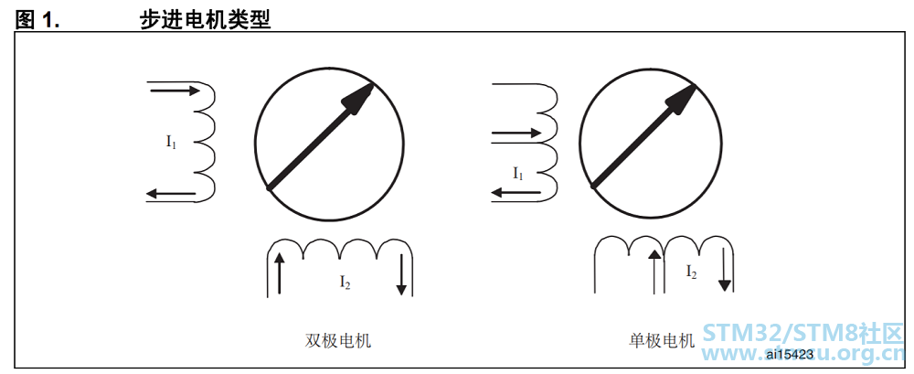

步进电机可为双极或单极绕组。
2 v1 b- I& h+ r, S
# o/ s! v1 f; K! ~7 E# b% Y  [
单极步进电机有两个相同的线圈,它们不做电连接,都有中心抽头。双线无感线圈组的任一端通电,共用中心抽头,则磁通反转。单极步进电机的优势在于它们仅需要一个切换开关。然而,它们需要双线无感线圈组,这意味着对于一个给定的体积因子,线更细,电阻更高。
8 L+ I; L1 f) A
) [. H& j9 x6 b; U+ \除了线圈没有中心抽头外,双极步进电机与单极电机相同。对于双极电机,可使用 H 桥反转绕组的极性及磁通。双极步进电机的优势在于它们仅使用一个线圈,因此具有较好的体积因子 (较低的线圈电阻)。
$ f: w* o' R/ O1 T. T/ o8 Y, @4 k  [
3 t) @) i* \8 e# z5 P" W3 X单极电机仍被广泛使用,因为当与分立器件一起实现时,它们的驱动电路更简单。然而,对于现今的集成电路,驱动双极电机所需的元件也不比单极电机多。0 z: f. f6 }! x7 o# b, o0 }
