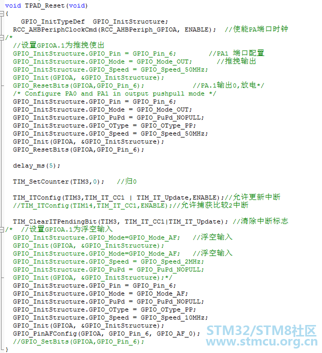

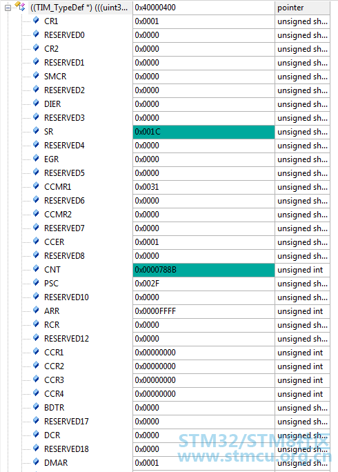

各位大神,, J! z2 q$ ~4 j, _4 s5 |" u
小弟在使用STM32F030F4P6,将原子的触摸按键例程移植过来,使用PA6(TIM3_CH1)
, i+ `7 L& x0 Y8 J  D9 |4 b软件上都已经将CC1,CCR1,CHANNEL1,以及GPIO初始化都修改过来了。
6 t  h, p# ?. F$ b8 `& R然后GPIO PA6的各种模式:IN,AF,AN都尝试过,只有设置成IN的时候波形跟原子板出来的波形是一致的。
& q+ b' V0 P1 H5 w. H6 m$ s但是TIM读取回来的capture一直为0
. H$ K+ c9 i' b8 [4 }" O1 e3 f( W% _# x4 x# a6 g
请问是否F0有使用限制?还是有特殊的设置?
& M( e5 A. G3 T! I0 c
$ G, w% L' u3 C; O7 A( V8 ]! w% i1 Z
0 o) C8 S! L. `9 h
* X0 P  w4 f3 I0 w" z2 A
0 A! k, Z$ {3 B0 ]  t
赞 收藏 评论2 发布时间:2019-4-16 19:27
