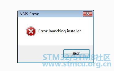

多位网友反映安装出现如下问题:
0 H3 k" p' F4 |+ Z( {* s/ G
2 s4 p7 u" G3 S/ t+ }8 V$ j QQ截图20190430115603.jpg ' E, U4 k! {2 q- K9 j. ]
+ I7 _4 w) h6 b- @+ W
9 ?$ J, J! V  E/ G+ Q+ H* f+ @1 a3 S这个因为中文支持差造成的,将软件包放在非中文路径下即可正常安装。& t5 B7 N  K" K9 b% P# U2 \# l( W
