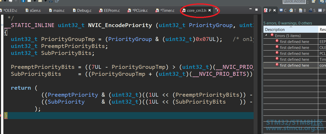

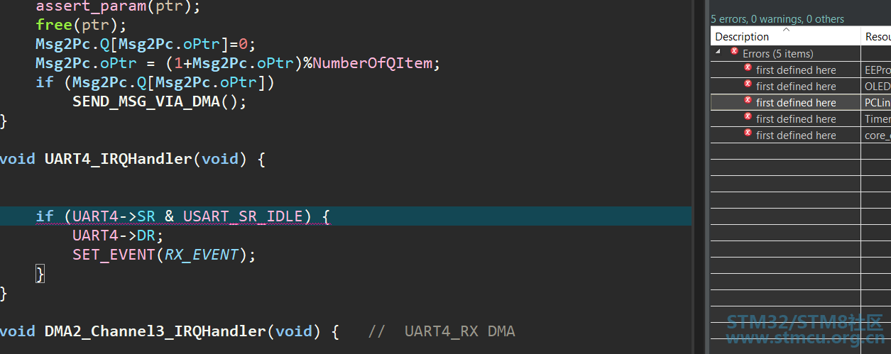

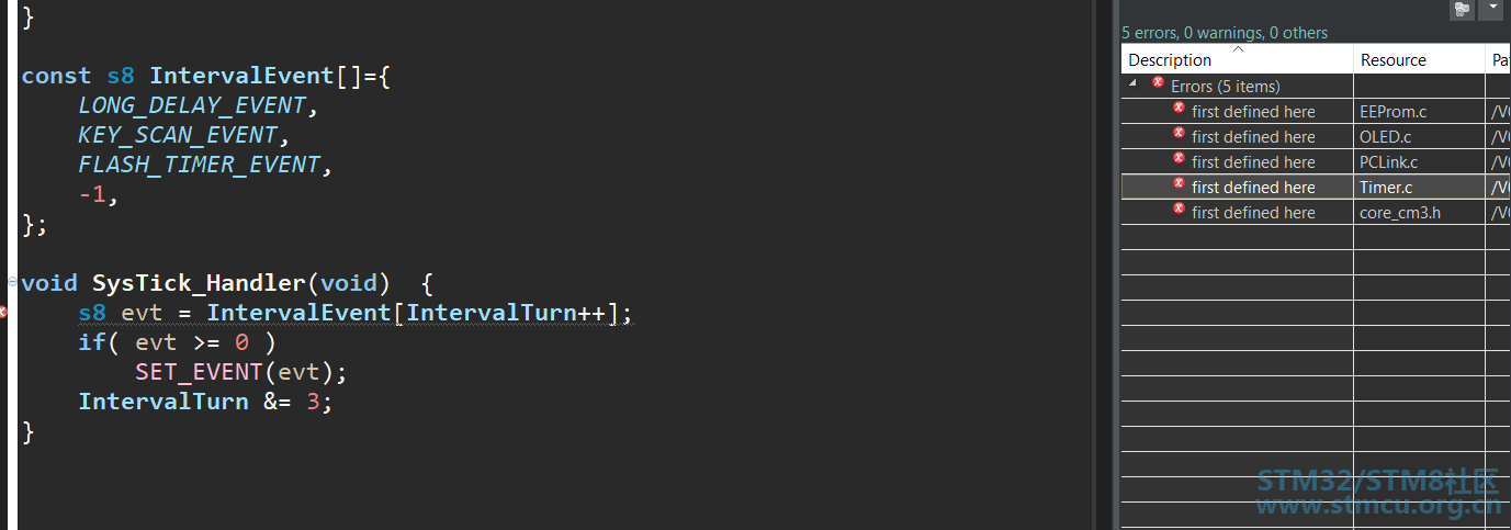

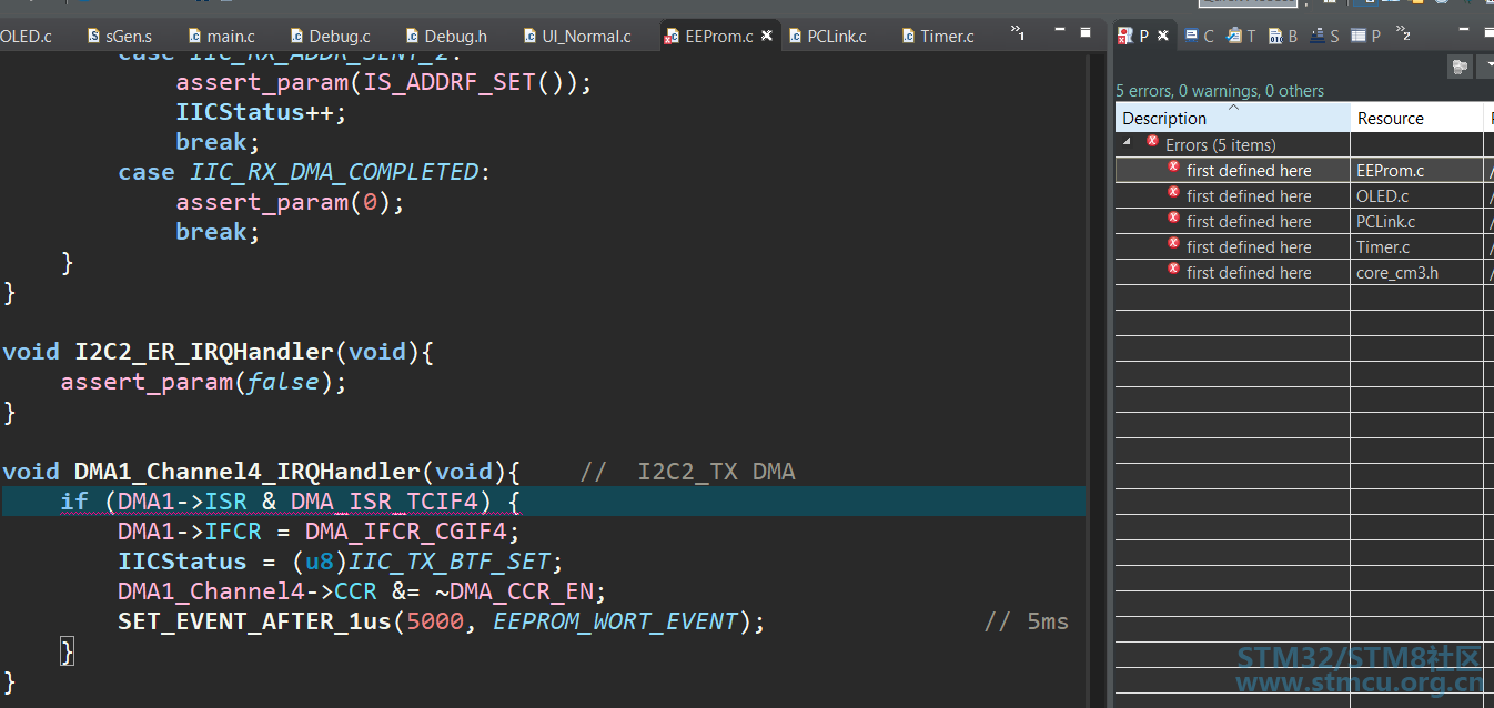

看了楼主的介绍, 也因为Keil经常有Bug, 尝试了一下TRUEStudio, 把一个旧项目移植到TRUEStudio( U$ [9 Q0 O& D0 N- M
但是碰到5个莫名其妙的“first defined here”报错, 这些都是stm定义好的常量竞然也报错, 最离奇的是最后一个错误, core_cm3.h 文件也报错了。我用的是Version 9.3.0, 应该是最新版的。
9 ^1 E: D9 Y/ X2 \$ }/ i: \0 u1 f楼主有碰到过这样的问题吗?
