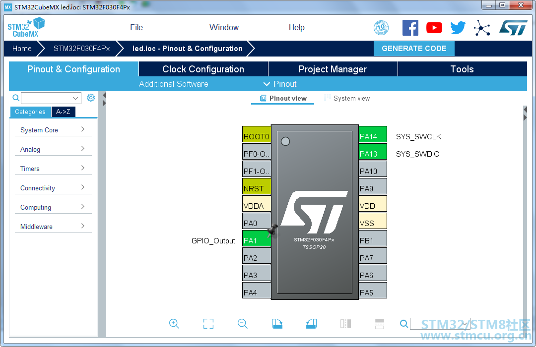

只配置1个引脚作为输出

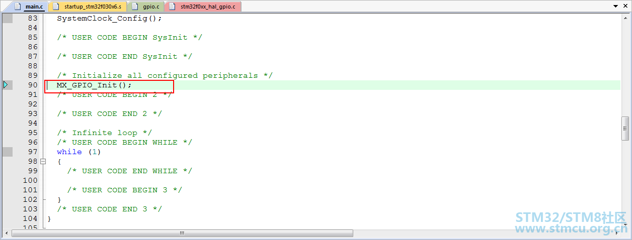

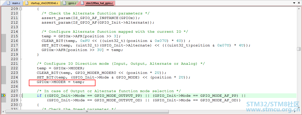

DEBUG进入到此行
步进超过此行后,PA1竟然自己闪烁起来了。

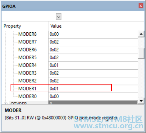

看第一张图,PA1的引脚模式是GPIO_Output.
同时GPIO_A 的MODER1=0X01;

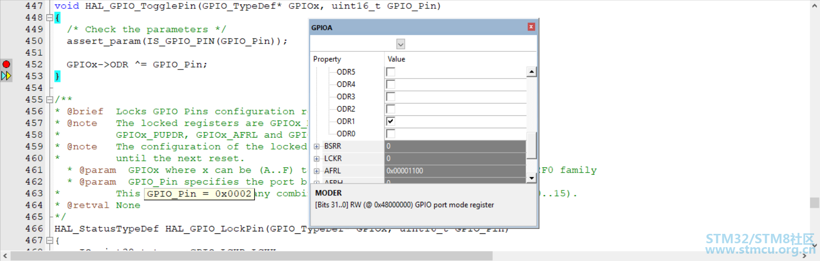

DEBUG 断点进入到此,ODR输出高电平使LED关闭,没有发现LED闪烁现象。
但是如果步进一下,ODR输出低电平使LED亮起来,LED就自发闪烁了。
LED限流电阻是1000欧,稳压电源是AMS1117-3.3,系统只有一个LED负载,无任何其他外设启动。
