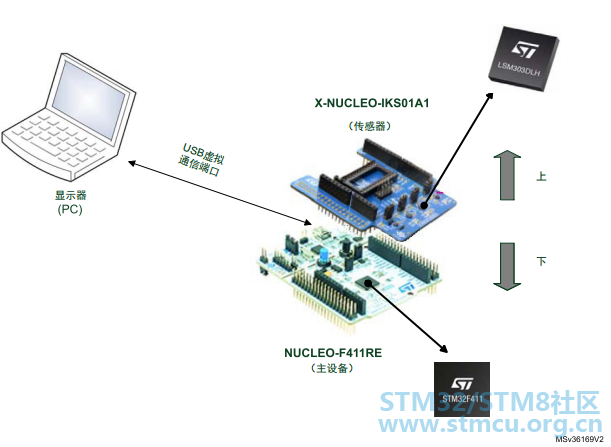

本文档首先说明如何评价不同低功耗模式 (待机、睡眠、停止和低功耗运行)中的功耗,然后重点说明通过使用 BAM 将传感器 (LSM6DS0 MEMS)数据流向 (UP 或 DOWN)传输至主 STM32F411xx 微控制器,来实现明显的功率降低。3 L* Q) C* u- {" z. e
传感器发送的数据通过 I2C 接口接收,利用 DMA 传输至 RAM。经过数据处理后, DMA 将数据流向传到 UART。然后通过 USB 虚拟串口显示出来。
6 _% W% G. L2 M, ^图 1 显示了应用的高层框图。7 e* J' C/ ]; \. L3 n* ~: D
图 1. 应用高层框图
注: X-CUBE-BAM 还包括一个基于 LSM303DLH MEMS 和 32F401DISCOVERY 作为传感器的用例。更多详细信息,请参考固件封装,可在项目 /NUCLEO-F411RE/LSM303DLHC 下获取。
