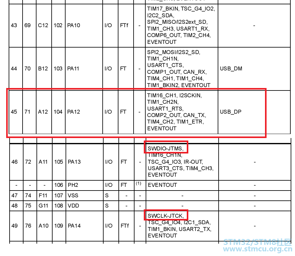

wenyangzeng 回答时间:2019-5-30 10:24:47
SWD下载接口只与PA13、PA14相关,与PA12无关,检查一下代码是否改写了PA13或PA14的SWD功能。
