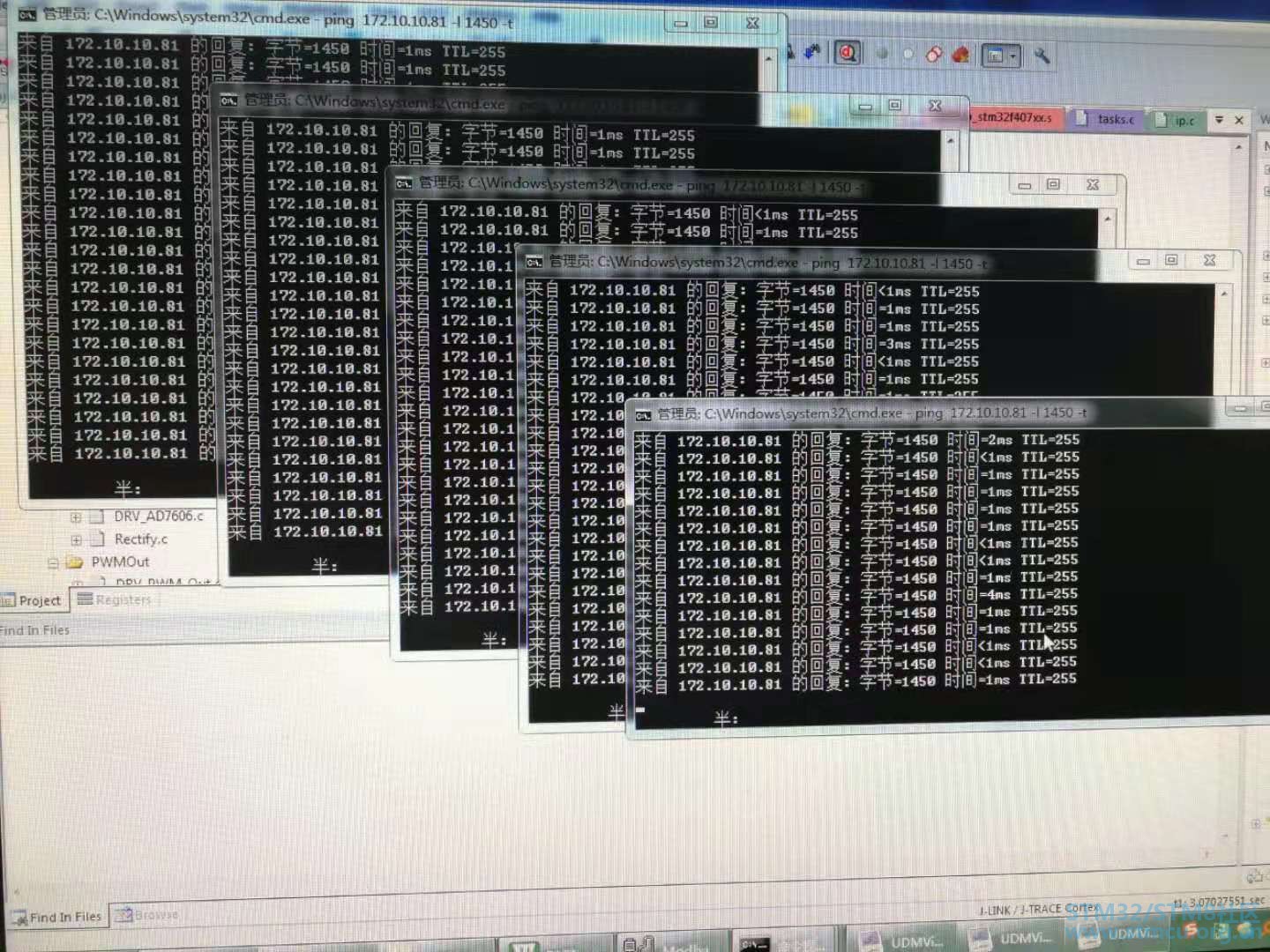

我们是这样测试的,电脑通过交换机链接STM32,电脑端使用ModbusPULL测试,测试时间是500ms 收发一次数据,每次读取125个寄存器,每次STM32 返回258个字节,与此同时电脑端开5个Ping 窗口,同时Ping STM32,Ping的字节数为1450,测试两天后出现STM32无法通信,且无法ping通的现象,

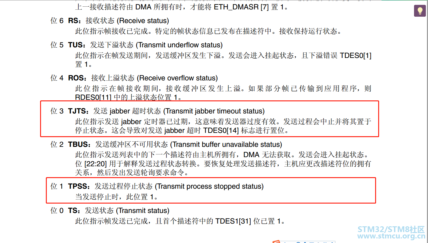

查看寄存器后,发现在以太网的DMA寄存器出错了,DMASR寄存器数值变为:0x0066040A(正常运行的时候为:0x00660404)
查看手册后发现是jabber超时。

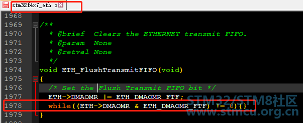

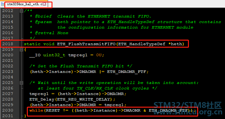

HAL库的话加一行代码试试
while(RESET != ((heth->Instance)->DMAOMR & ETH_DMAOMR_FTF));
加在下图所示位置

byronsong 回答时间:2019-7-11 11:37:18
xiaoshen-372360 发表于 2019-7-11 11:31
没用hall库,用的标准库做的
标准库又如何 原理是一样的。

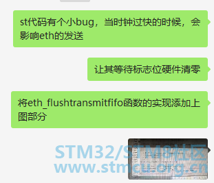

byronsong 回答时间:2019-7-11 11:47:42

shenxiaolin_mai 回答时间:2019-7-11 12:34:06
谢谢了,我去试试看。你原来也遇到这个问题了?
