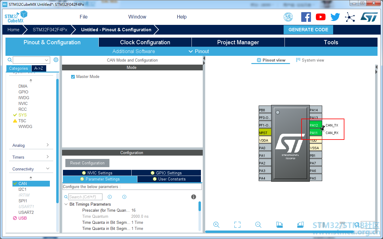

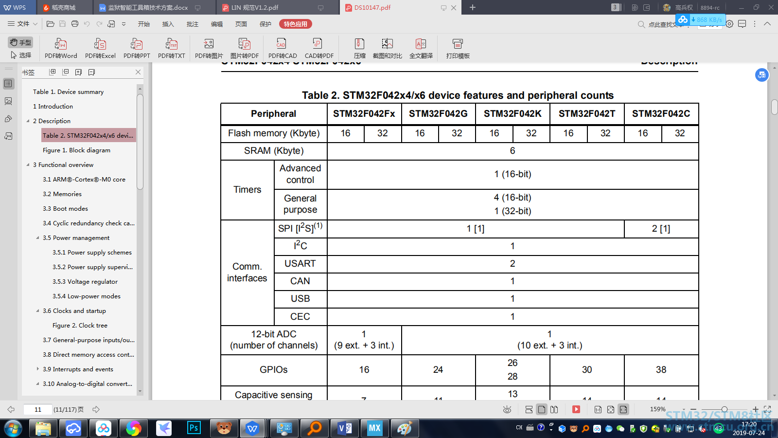

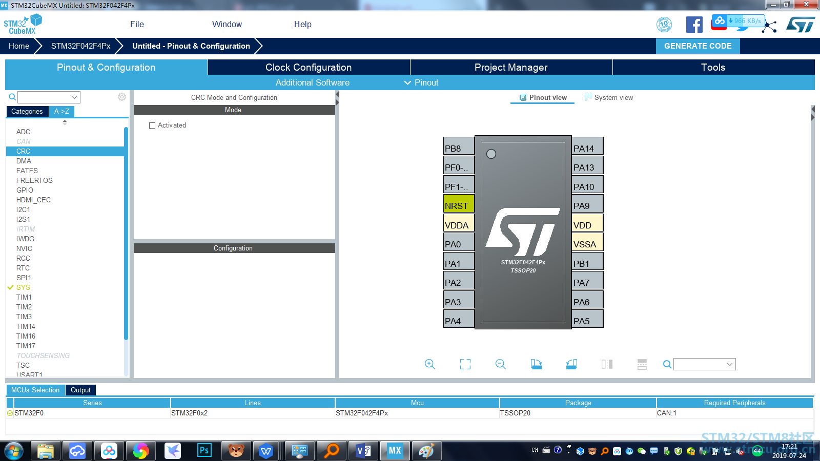

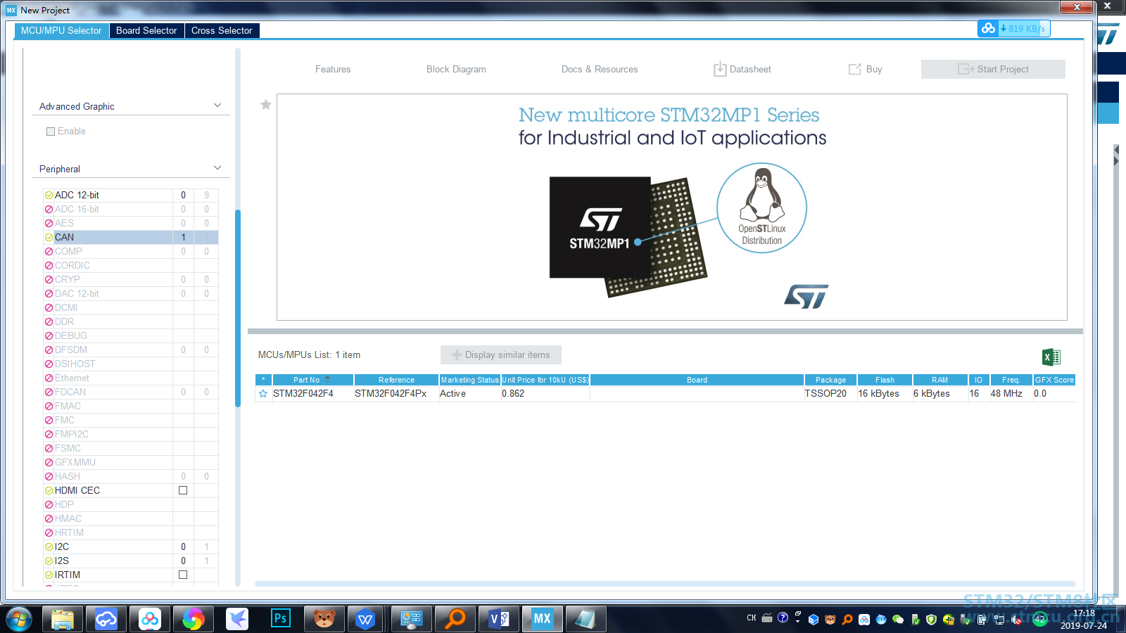

使用STM32cubeMX选择F0系列带CAN的单片机,出现了F042F4,其PDF手册里面也说明了具有CAN接口,但在cubeMX的配置程序中却不能使用CAN,这是什么原因?

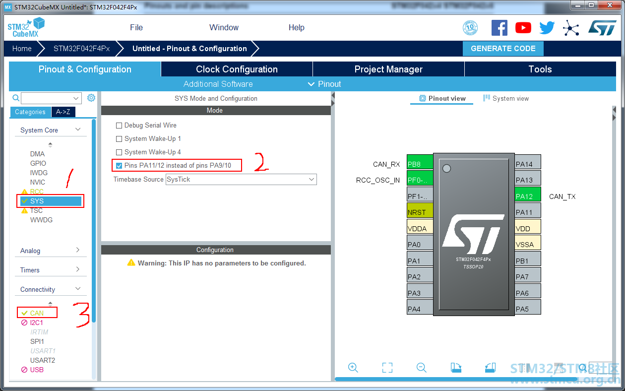

得先勾个重映射选项才行。
默认功能是PA9、PA10,而这两个管脚是不具备CAN的功能的;只有PA11、PA12才有CAN功能。
PA8、PA12都有CAN_RX功能,这两个管脚可以任意选。
