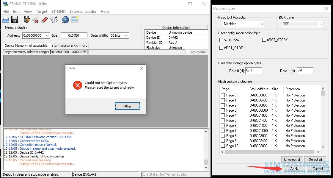

STM32F091,STlink可以连接,无法去除写保护,
单片机爱好者 提问时间:2019-8-16 12:16 /
STM32F091,STlink可以连接,无法去除写保护,提示如图。不好意思,图片上传不了,只能添加到附件了   ERR5.rar (46.4 KB, 下载次数: 0)

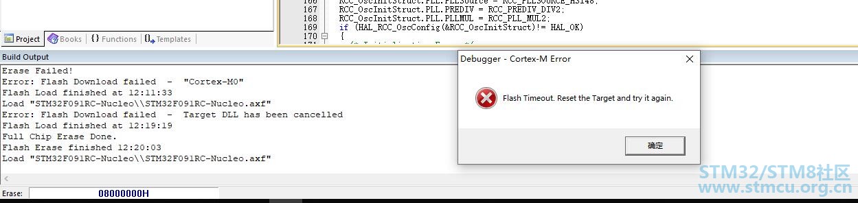

KEIL 5可以擦除芯片,,,不能写入FLASH

Keil下不能直接对已加读、写保护的Flash,进行擦除,你看到的“擦除成功”只是假象。
得写个程序在RAM中运行,然后擦除读保护;加了写保护的还没试过。
