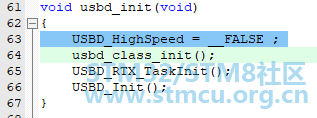

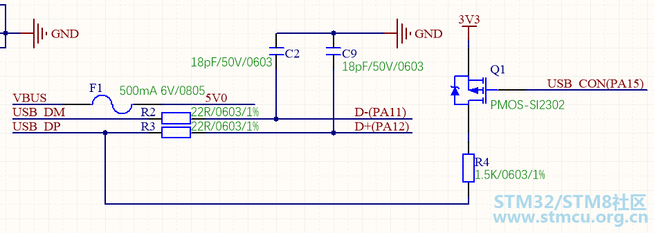

楼主好,我做了一个daplink,遇到这样一个问题,就是目前是全速设备,想改成高速设备,电路仿照别人的,在D+线上加了个pmos用来控制1.5k上拉电阻的连接,那么问题来了,怎么对官方的源码进行改动才能实现高速USB设备?我看到程序里有个    USBD_HighSpeed = __FALSE ;我给改成了__TRUE,直接就无法识别了。。。

刚好我最近也在为STLINK-V3MINI,移植DAPLink的事情伤脑筋,看了一下DAPLink的源码,许多事情还不是很了解。
8 \6 m# D% _" a. l( `0 t% r  z% u- b3 ~, g
要改高速USB,首先你的硬件要没有问题,比如说我的STLINK-V3原来就是内置高速USB接口的。 我在CubeMX开个高速的VCP项目,很容易就验证了硬件。 建议您也试一试。3 `, c+ |2 k1 R" g: r) k3 H
* X* X  h8 v' Q* l: U
不知你用什么MCU,DAPLink里面有没有人用过。" {5 v& r2 [- i. f. M4 L" v/ |2 D
/ O+ I- @$ `5 j2 Y软件方面,先改usbd_hw.h里面的底层驱动的函数,用你的高速USB库实现,如果有现成的,就省事了。
& O# |: J4 I9 A开通高速,要到usb_config.c文件里面修改配置,可以参考已经搞好的高速项目,比如k26f 和sam3u2c。

mcu_i 回答时间:2019-10-17 23:25:56
radio2radio 发表于 2019-9-30 12:53
7 N& U# K: _& Y- \刚好我最近也在为STLINK-V3MINI,移植DAPLink的事情伤脑筋,看了一下DAPLink的源码,许多事情还不是很了解 ...
( g( z) H5 ?+ U: |& C6 |4 a+ @
感谢楼主,找了一些资料后我现在搞明白了,我那个电路应该是不能实现高速USB,必须加高速USB的芯片才可以。
