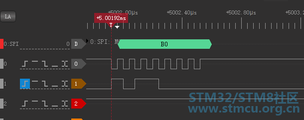

如果用HAL库内的 HAL_SPI_TransmitReceive 函数,SCK可以正常发出8bit的波形。9 ^5 G, w) W8 W. k8 P% t) G3 d6 l" U- l

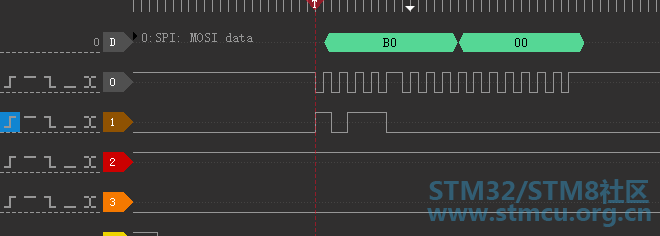

但自己写的驱动函数,SCK都会发出16bit的波形。; O" n3 e0 y+ K, h; ~
+ X( X! e& c% O5 t, \8 A正常的8bit波形:

5 U) s  \) p8 X% T. _: L异常的16bit波形:

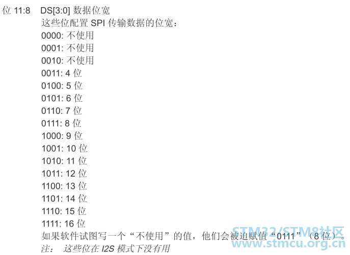

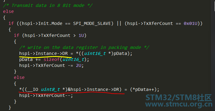

  f8 p* k; i1 D" Y8 X0 s经过对HAL库单步调试发现,原来是DR寄存器的访问地址方式,决定了SCK的位数!!!!!
# B9 ~  d( j* G; _+ ^, b与F1系列不同的是,F0的SCK的位数并不受CR2的DS位约束* d* E" j' Z4 G5 ]
DR如果看作是16bit地址写入,SCK发出16bit长度。就算是DS标志工作在8BIT模式!+ U: `7 O% a0 T( I
DR看作是8bit地址写入,SCK发出8bit长度。
7 ]3 G, x1 `+ A2 ?/ ]9 ` hal.PNG 1 V/ F8 M: n# Q/ l& P

而是根据DR寄存的写寄存器地址长度决定的!. |' A- n  n+ {
