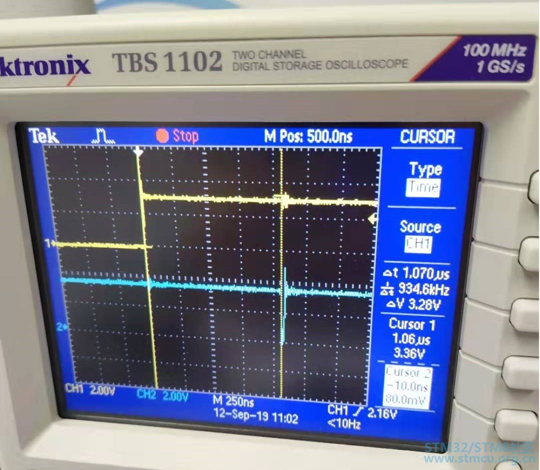

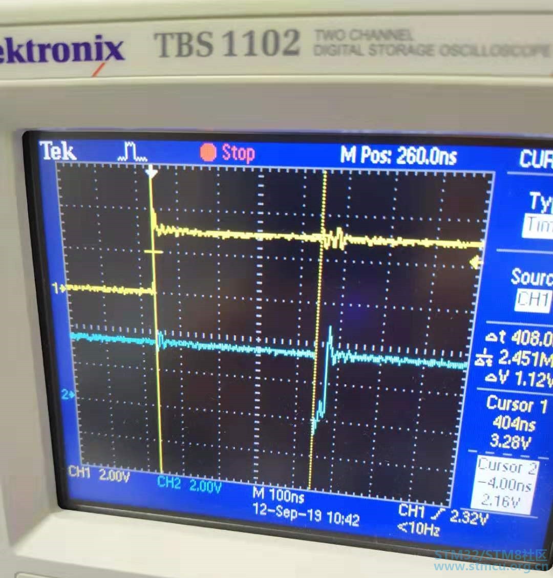

          2. 测试设备:Tektronix TBS1102 @ 100MHz-1GS/s   g: C0 S4 c7 F. `1 Q; j
          3. 测试结果:中断响应时间约410 ns,波形如下:5 O; O' A; U' y- K
1 R- F' W. a2 d; Q$ y* X8 u. w& k0 o+ b; n
        如果中断服务中有参数定义,则时间也会怎加,我在中断里定义了两个8 位的变量,时间会增加到500ns。

, ~& t: [4 m( d, s9 n* z
        增时间增加到1000ns,波形如下:
- W* g  P- Q  E$ E& b6 J 1000.jpg 2 K- O! O3 }+ P! N) `
/ s+ m' r5 S8 _5 _        在测试之气前,我以为中断响应时间都是很小的如200 ns设置更小,今天实测之后才发现......
