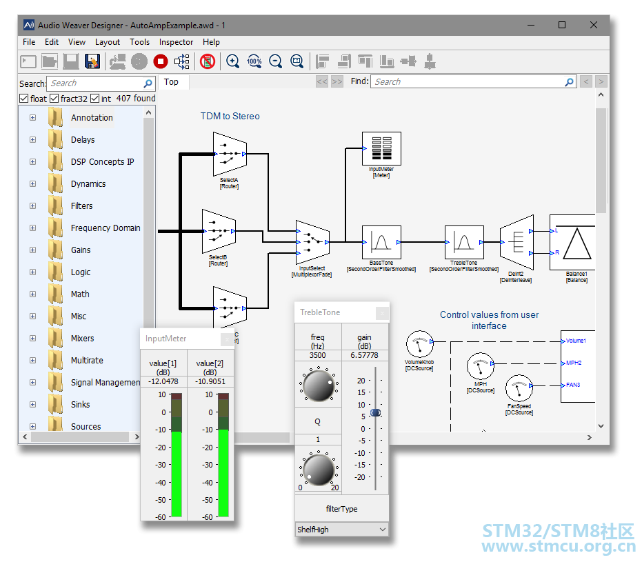

* V+ O1 F: u1 ~  g$ x9 X7 R一番寻找之后发现了这个 http://www.st.com/zh/development-tools/st-audioweaver.html ,软件界面如下,相比自己去实现各种功能实在太方便了。

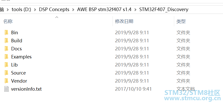

安装后代码目录如下) P7 u- w9 A$ N; \5 P7 O
QQ截图20190928111138.png ) I# |) j1 A# p  }

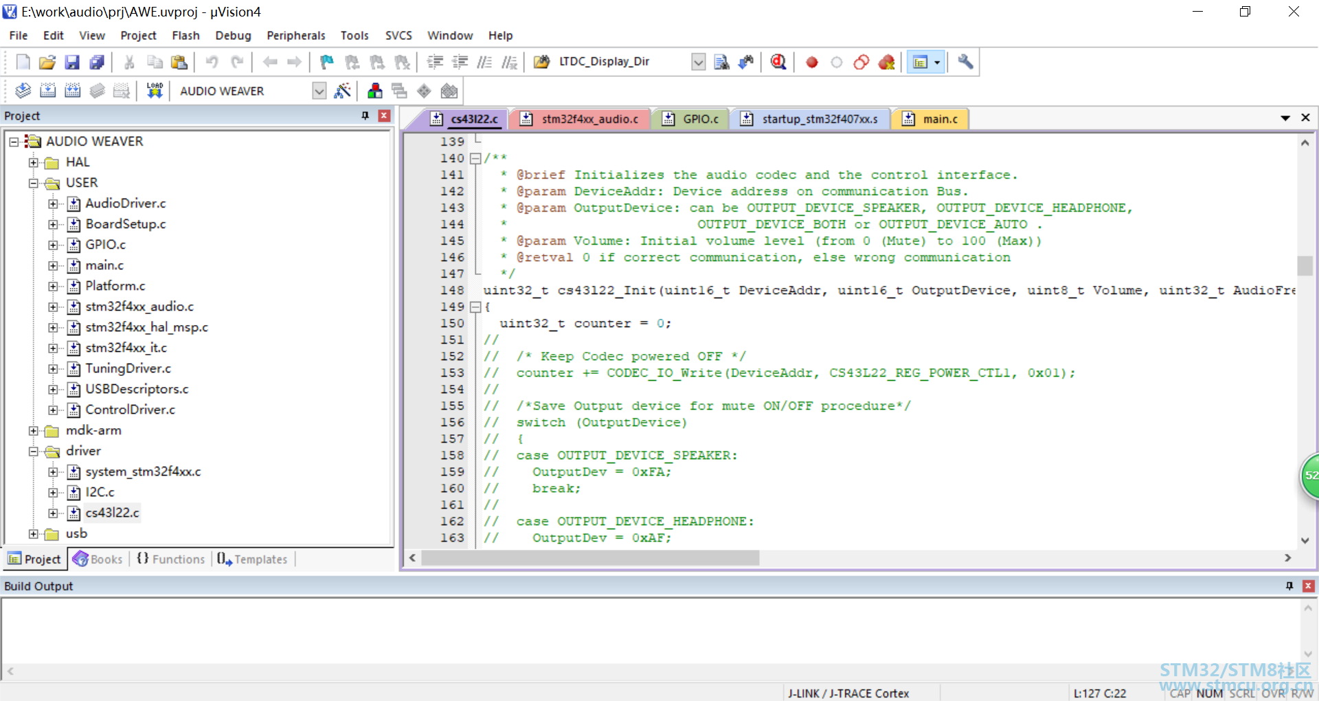

build目录下有keil5 iar sw4stm32 三种工程。我的习惯是keil4,展开的是可能要改的地方。: C/ y% L4 K4 ?  W) C9 @. \
% {3 @7 K1 `* K$ SWM8524功能简单,不需要软件配置,给正确的I2S就行。改引脚、时钟,屏蔽各种配置codec的操作。编译下载就好了。; l' n8 t7 ^$ Q, K* y+ F

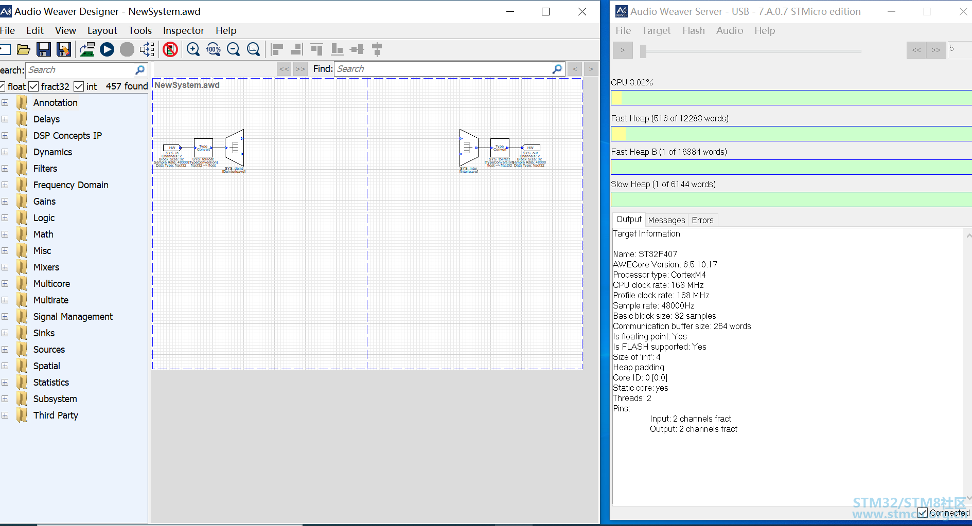

打开上位机,左边是配置模块,右边窗口时当前声卡信息。3 ]- J: [9 \/ {, f' z/ U) \. m
开机.png 0 Q, Z: C) q' \7 Y1 s/ E! E; y
server 窗口选target change usb 切换到刚下载固件的板子,记得USB线。这是右边窗口显示应该像我这个图,显示CPU 时钟 采样率等信息。" K1 Z( l2 i; \0 J; y6 ~

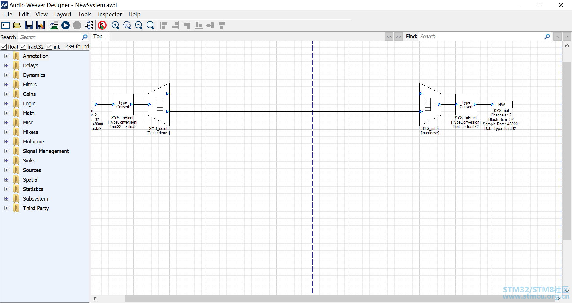

把设计窗口的连起来,如图。
8 P8 b( n5 |2 e1 T3 T
& U) r9 R2 U6 x" s! X9 W/ b) O QQ截图20190928102900.png

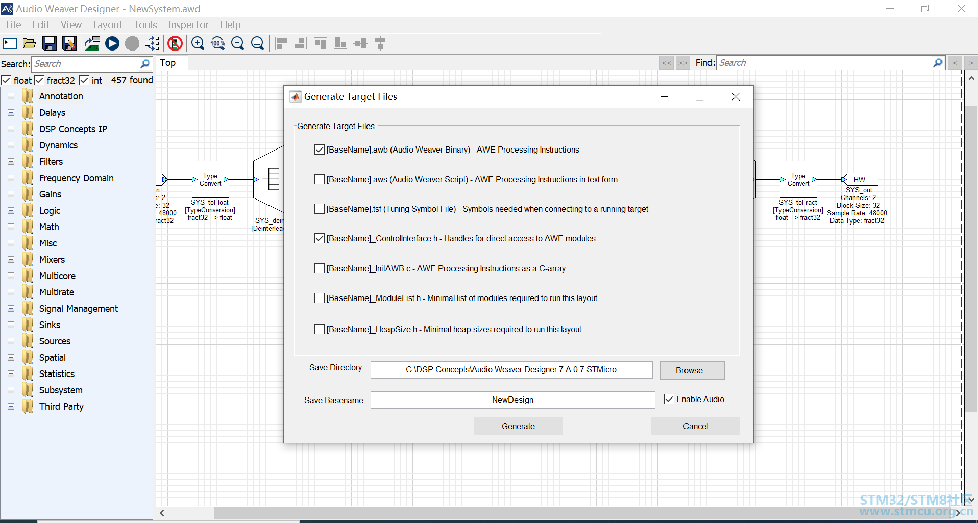

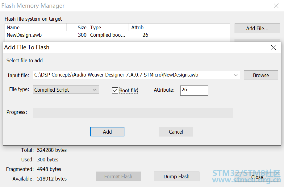

  j7 g- G9 r/ [5 ]生产目标文件。最好改下路径。
, J' x/ z/ ^! ^+ A. d& X2 s右边server窗口 下载生产的文件,勾上bootfile,添加 执行。一切顺利,歌声就出来了。
% n2 a% I$ v# D9 v9 O9 a1 V8 ^+ Y# A- I. b8 [+ [$ o
QQ截图20190928102654.png 1 F) l8 S( M  D" [
! j: J) v( C1 e% I) ^' CCPU的使用率在变,就说明文件执行了,要是还没声音,就要回去检查stm32和I2S Codec的程序。5 F- Q6 V2 H% \/ M. o3 L( I
