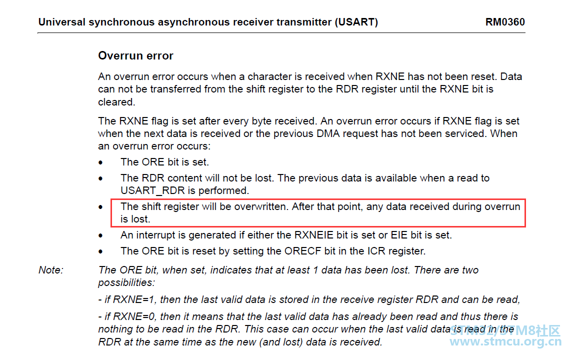

芯片:STM32F030CCT6 库版本:STM32Cube_FW_F0_V1.11.0 问题:UART4,接收阻塞模式几分钟后无法收到数据。 代码如下:
目前解决方案: 在接收结束后,加上初始化函数。
竟然在签到界面看到自己帖子了。。。问题原因的确如板凳所说,标志位没清。如下图所示,ORE标志位未清除。 注:UART1用的是中断方式收发,没有问题。 |
