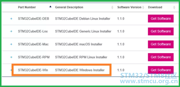

1、STM32CubeIDE该免费工具哪里可以下载?
9 l/ t$ i7 `5 A( m可以前往www.st.com搜索下载。它基于Eclipse™/CDT框架和GCC工具链,支持ECLIPSE插件和GDB调试器。它有支持多个平台的版本,比方LINUX/macOS/WINDOWS等。

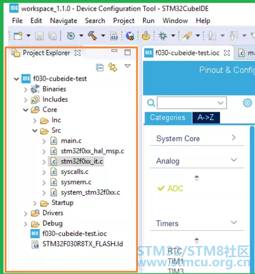

3、它支持与图形化配置工具stm32CubeMx的协调工作否?
1 t' D9 l8 f3 u) @当然。可以说STM32cubeIde已经将stm32CubeMx作为一个模块嵌入其开发环境中了。我们在通过CubeIDE新建工程时,会自动调用stm32CubeMx进来,让用户进行图形化初始配置。

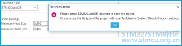

4、为什么在已经安装STM32CubeIDE情况下使用STM32CubeMx生成基于STM32CubeIDE的工程时还提示要安装stm32cubeIDE?往往会有如下提示:* }' z) Z. n8 U( n

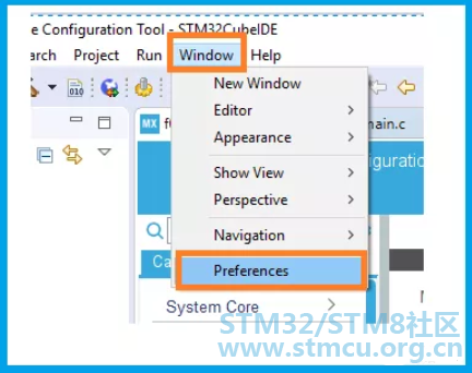

这种情况下很有可能是STM32cubeIDE环境里有个地方没有配置,即文件关联配置项没设置。操作如下:- a" M7 A% U2 C5 L9 s: x$ Z0 s5 k1 a
打开STM32IDE后,点击菜单WINDOWS/Preference
3 K) \, b7 f( O5 r1 F1 m$ J# W  x" S% F& b" ~
* @. k! I& H- N' b  ^2 i* t3 @ 4.png $ L7 c+ \4 c* r# p- x2 ^
7 z; e$ G- g8 g" J& i6 {& F; {5 o+ J

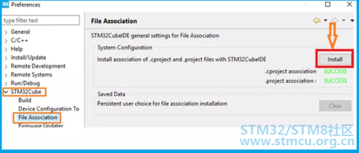

' L& B: y4 l  Z继续点击进去,直到看见下图中箭头所指的install。最后,记得点击最下方的apply按钮令其生效。

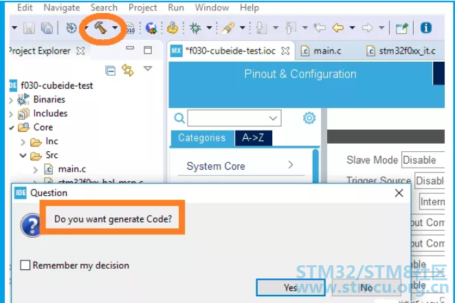

如果说这样还不行,就在这里停止了。按照上面第3点提到的在STM32CubeIDE里新建项目时照样可以自动调入STM32CubeMX(前提是你电脑里已经安装了STM32CubeMx工具),CubeMX配置完毕后,再点击CubeIDE菜单图标中的锤子即可生成或更新初始化配置代码。见下图所示:

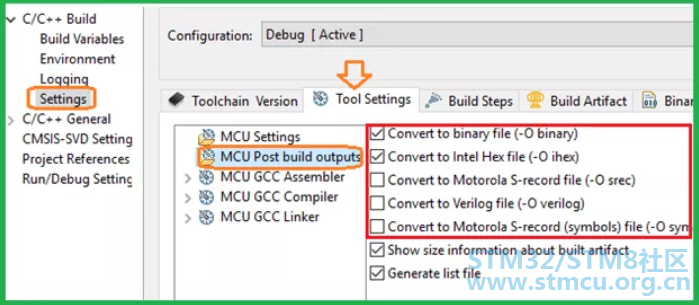

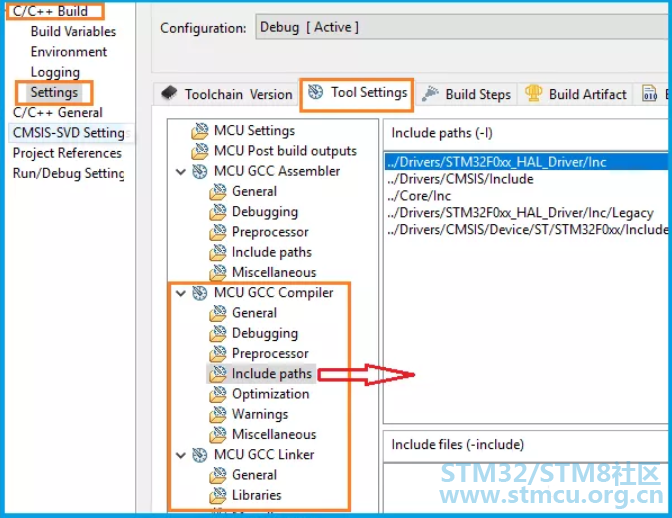

5、通过STM32CubeIDE编译后能否生成BIN或HEX文件?
( B# m/ A. ?3 P) f( E; v8 w默认情况下,通过STM32CubeIDE编译后生成的是ELF文件,如果希望生成HEX或BIN文件也是可以的。配置过程如下。
" [/ b+ B  N0 L& \在主菜单project\properties\C/C++ Build下面,打开如下界面:% M! n3 f: _: i4 H8 X
7 K9 K$ z& [, s: g
6 G9 E5 C! F) m1 q
; e) W/ i$ A* @. |! V
7 A& B* W; k# y) w
6、有关工程文件的搜索路径、宏定义配置在什么地方操作?
" ^% Y5 o  d3 V' h( y: \7 C9 A7 }; T" t& I' o2 d8 Z
6 S& D* j  L, T; q$ t4 M' V& g9 N7 }/ u
还是在主菜单project\properties\C/C++ Build下面,见如下界面:2 x% J; m4 I/ b4 ?) ]
. ?4 F3 G0 x! z& V
! ^) C" v# G% L0 F. t9 b 8.png # m% `! N- W. O
/ f  @6 i6 v5 g8 S* T
( z7 z5 p$ t9 |

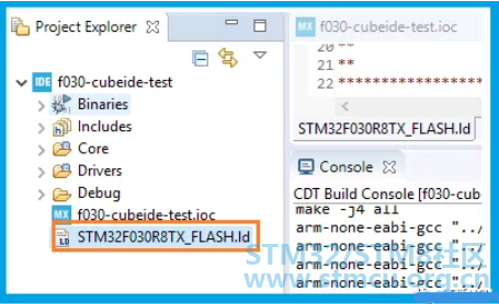

7、STM32CubeIDE工程显示栏中的ld后缀文件是什么文件?
  l! j/ o# ^" U& U' O1 ^
8 }8 D( Q- M! e) c8 F# \2 p( E
0 I# e' D% G* G# ?
9.png ) V. j. ?  b$ c, J% A; a
1 _- l3 m6 v4 C/ l) ]# `
, E! E% M' L# U' y
它是工程链接脚本文件或者说程序加载文件,其它IDE也有类似的文件。比方ARMmdk中的.sct文件、IAR IDE中的.icf文件。
