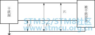

图1电磁干扰信号示意图

在电源设备输入引线上存在二种EMI噪声:共模噪声和差模噪声,如图1所示。把在交流输入引线与地之间存在的EMI噪声叫作其共模噪声,它可看作为在交流输入线上传输的电位相等、相位相同的干扰信号,即图1的电压V1和V2。而把交流输入引线之间存在的EMI噪声叫作差模噪声,它可看作为在交流输入线传输的相位差180°的干扰信号,即图1中的电压V3。共模噪声是从交流输入线流入大地的干扰电流,差模噪声是在交流输入线之间流动的干扰电流。对任何电源输入线上的传导EMI噪声,都可以用共模和差模噪声来表示,并且可把这二种EMI噪声看作独立的EMI源来分别抑制。6 C8 s4 s0 o6 I! q/ S
2 o+ z: T9 Y) j( b" [3 g: _; `在对电磁干扰噪声采取抑制措施时,主要应考虑抑制共模噪声,因为共模噪声在全频域特别在高频域占主要部分,而在低频域差模噪声占比例较大,所以应根据EMI噪声的这个特点来选择适当的EMI滤波器。电源用噪声滤波器按形状可分为一体化式和分立式。一体化式是将电感线圈、电容器等封装在金属或塑料外壳中;分立式是在印制板上安装电感线圈、电容器等,构成抑制噪声滤波器。到底采用哪种形式要根据成本、特性、安装空间等来确定。一体化式成本高,特性较好,安装灵活;分立式成本较低,但屏蔽不好,可自由分配在印制板上。
