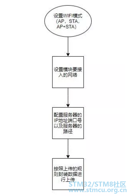

在STM32这个平台我们常用的来接服务器的方式就是用串口来传输数据,所以在选择连接服务器时的联网模块也选择串口的模块要想连接服务器首先我们要知道服务器的IP地址和数据协议,知道这些后我们就要进行软硬件的配置来铺我们进入服务器的路。
7 Y! M, N$ G1 A$ `+ G
WIFI模块我选用的是USR-WIFI232-B2一款高性能的工业级串口WIFI模块,该模块提供两种方式的配置方式,一种是AT指令,另一种是通过内置的网页进行配置,通过网页的方式比较方便,但在实际的应用中AT指令还是用的比较多的。
" x5 w3 o& H: d; o/ R

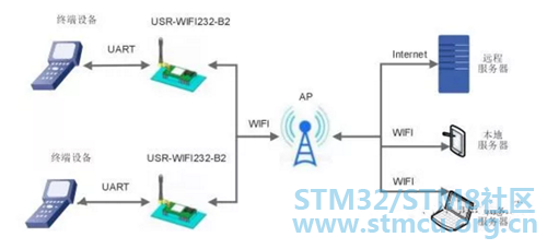

WiFi模块可设置为AP模式(热点模式),STA模式(数据透传模式),STA+AP模式(此模式相当于路由功能),连接服务器时我们要连接外网需要配置成STA模式。组网示意图如下:

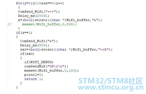

首先发送“+++”,模块在收到“+++”后会返回一个确认码“a”;在收到“a”后再发送“a”,模块收到确认码后,返回“+ok”确认,进入 AT 命令模式然后就可以使用AT指令了。
" i' x' [5 {' G& W9 D2 T* p1 T5 V

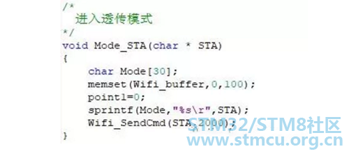

发送“AT+WMODE=STA”使模块进入数据透传模式,设置成功后返回”+ok”。

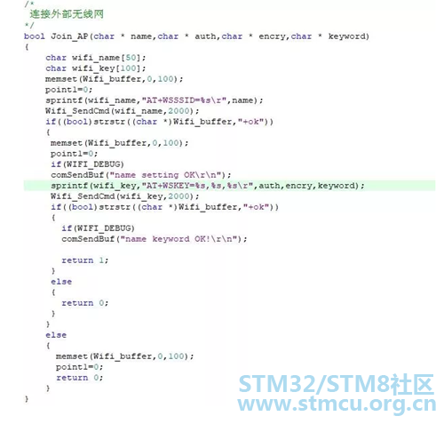

使用“AT+WSSSID=WIFI_TEST” 设置模块要接入的网络名称,这里要注意的是WiFi名不要是汉字否则的话连接不上WiFi,设置成功后返回+ok“”
“AT+WSKEY=WPA2PSK,AES,12345656”这三个参数分别是认证模式、加密算法和密码。设置成功后返回+ok“”

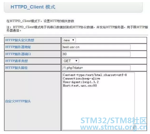

4)HTTPD模式配置:
" T6 x" }" @, V

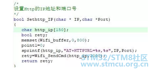

1. 设置HTTP的IP地址和端口号
AT+ HTTPURL=<ip>,<port><CR>
ip:HTTP 服务器的 ip。
port:HTTP 服务器的端口。
设置成功返回+o
. @4 I8 M( ~  s% G' \+ \
2. 设置报头路径
AT+ HTTPPH=<path><CR>
path:报头路径
设置成功返回+ok;
9 F, n5 N7 X; I5 x) r
3. 定义HTTP报头
AT+ HTTPCN=<connection><CR>
Connection:HTTP 协议头的 Connection。
设置成功返回+ok;
AT+ HTTPUA=< User-Agent><CR>
User-Agent:HTTP 协议头的 User-Agent。
设置成功返回+ok;
AT+ TMODE=< Httpclient><CR>
将模块设置为HTTP客户端模式
设置成功返回+ok;
, Z% P3 g: t6 q& m1 [3 {0 A9 W
# M! u9 K) Q. {  I  k0 U7 R1 e6 \" k
设置完成后重启WiFi即可完成设置与服务器进行连接通讯。
