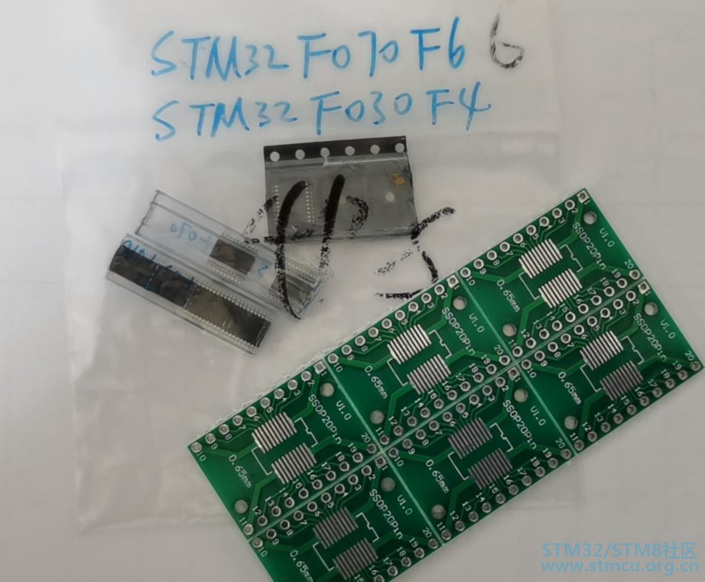

7 R' [/ U2 G9 d& K% ^% E; m2 s( `材料:芯片,SSOP20转DIP20转接板
) C& m7 f! B# ]2 K2 n' S

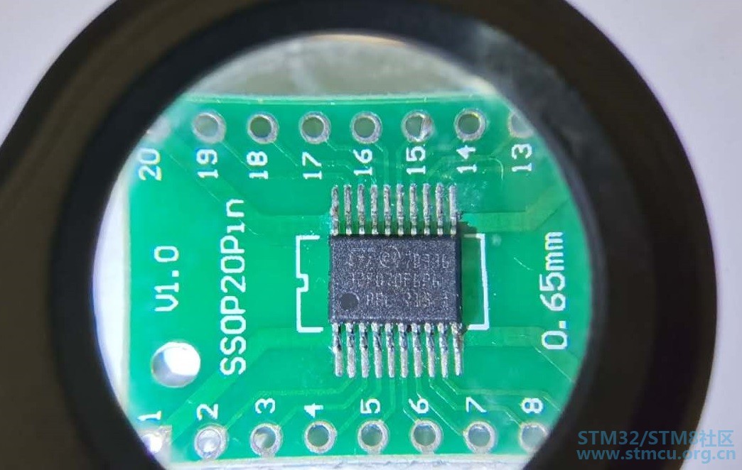

' L, X, |  J* K2 l" P焊接好% Q: F9 y% b2 ~$ d

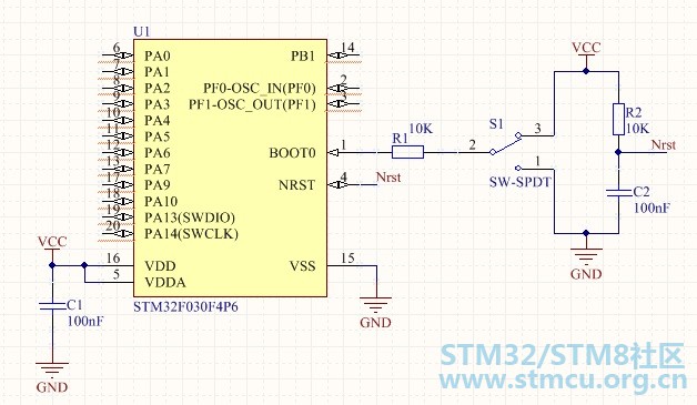

) R1 s7 g' m& e% ~) Z! W外围电路图,只做了上电复位电路和boot0电路
8 A( c; ~& u: r3 y 电路图.jpg

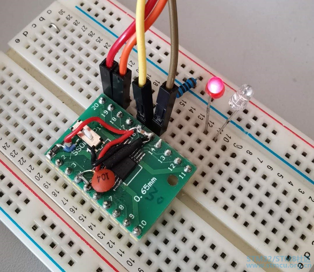

% e' h4 [9 j2 s) R6 @搭好电路后测试,够迷你吧。

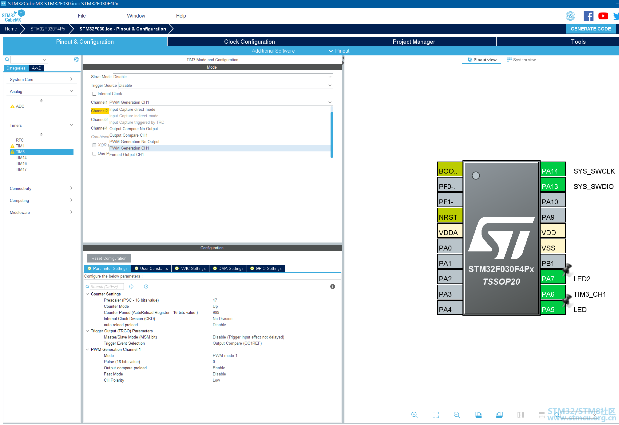

  {4 O) o" U1 [- T在CUBEMX中设置时钟48Mhz,TIM3的Channel1为“PWM Generation CH1”,
! c9 L, [- L% v* U8 u! ^ cubemx.png 4 k  r1 E+ ?2 @
4 @5 y* a: {% P& }/ g$ p7 h
- Z2 @  M, P8 V预分频47,重装值为999,这样PWM信号周期约为1毫秒% x8 b" p; M1 U9 Y! m1 M
Pulse值为0,这个是占空比,计算方式:
( [2 U: Q# N* o! D( P( Z1 j4 u占空比 = Pulse /(重装值 + 1)* 100%
% q7 z# w( r8 ]$ I- `! Z+ G相关设置网上资料有
