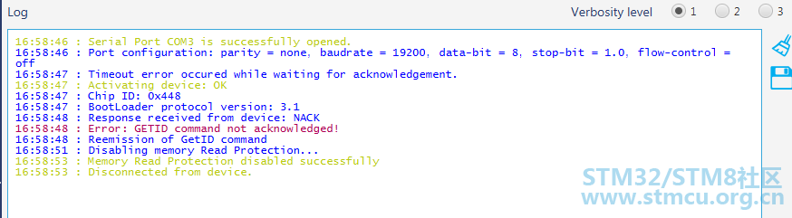

我的目标芯片是STM32F072C8T6
3 L. F% J6 i( {1 }, @; p2 W4 C7 K) q& ?
上位机 STM32CubeProgrammer0 G" G7 U4 n- z
0 g$ b* ~% [: U6 c* Y9 i' [采用官方的串口Bootload烧录,把Boot脚接高电平,按复位开关进入BootLoad模式) x- w8 |- |7 R0 g/ @' U$ Q( |
: k9 k; Y. ~5 X1 o但只检测到BootLoader的版本,然后就连接失败了8 F+ Z6 s# K& ^: O# ]8 q/ g
捕获.PNG # M  T! |" k6 T4 E9 v

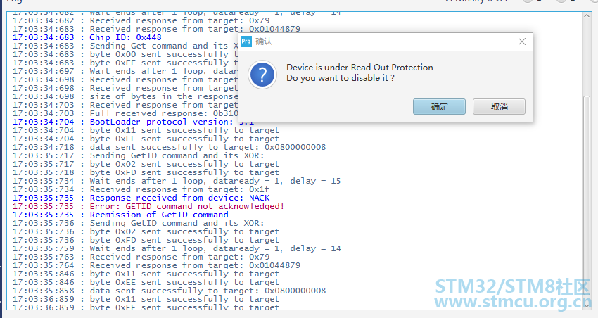

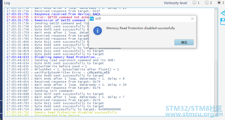

1 B8 U) a, a- }9 P另外,偶然会提示芯片有读保护,点了确定后,还是连不上。
, h6 ^- Z9 C4 l! K 捕获1.PNG ' F+ t* Q4 ~! Q' J0 W) `* V* D
