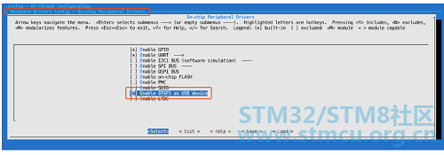

1) 如果你的bsp的menuconfig有配置USB的驱动加载开关(比如bsp/stm32/stm32f469-st-disco),那么把它打开。
这里不是每一个bsp都有此配置,有些bsp直接通过usb组件是否开启来判断是否使用usb驱动

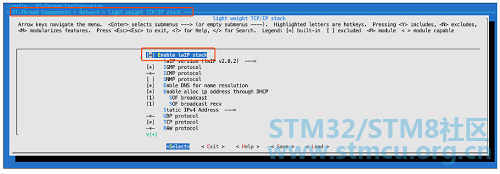

2) 把LWIP打开
这里必须先打开LWIP才能在USBDevice找到RNDIS/ECM
7 C+ L/ y9 Z/ X7 Z# k- f

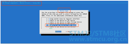

RNDIS:
% K) d# K  l, j: X
+ m$ u6 [6 Z( ~1 F' K

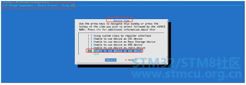

ECM:
8 g3 C* r6 i  V0 v/ u) v- r
1 }/ h; M  U$ m! ^) ~9 [; l, y! `
4)编译下载插USB。
