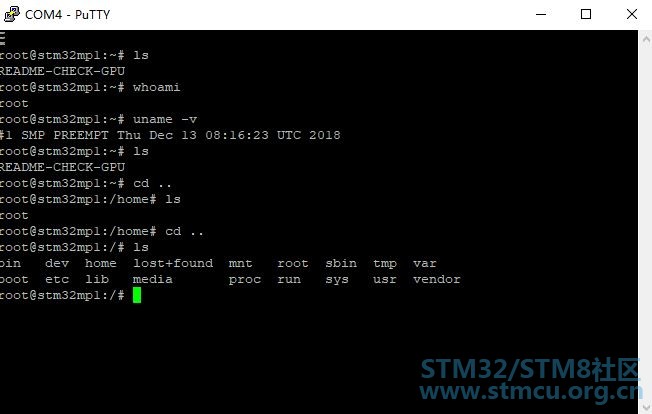

- ?6 E: q: W5 c6 U& Y/ [5. 连接开发板,最基本的方式就是使用UART协议串口连接,如下图,9 l& h- I6 w% k/ o
522424685.jpg + m  r3 u% v* J7 J# _8 H; T' K
使用st-link v2端口串口通讯,115200-8-1-N,就可以直接进入控制台
* h+ L; Q% c4 y, a/ n7 _ 1.JPG 4 D5 ]: c2 ~7 o$ R4 o& l* g0 E9 q
这个控制台的root没有设置密码

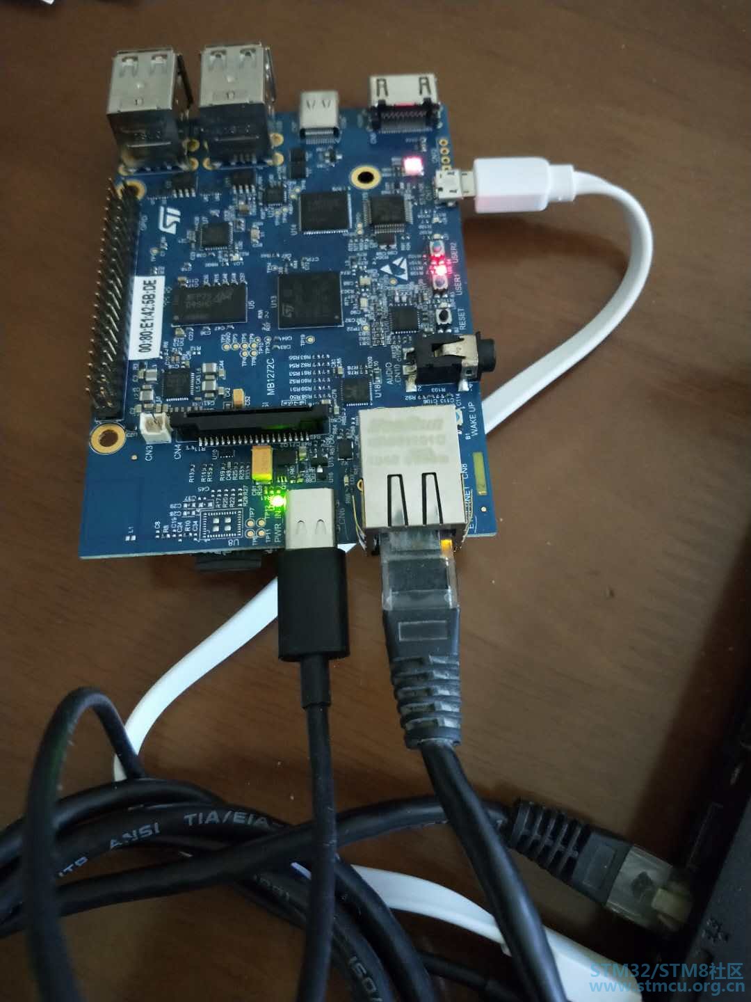

& X3 @8 I& Y" v这次采用了主机直连以太网口,但是没有联通,开发板没有启动http服务,在演示程序是可以访问的,应该是需要增加一个启动命令,

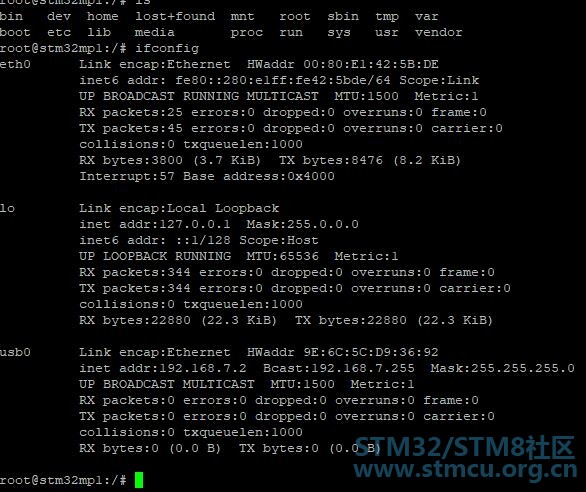

2 `, k* Z( A" p0 B没有设置ifconfig的IP地址,只有MAC地址,
% R8 d& S  ~$ }# [, C对于外设,访问是用类似文件访问的方式执行的,对于GPIO,是/sys/class/gpio文件夹下就可以直接操作,进入这个文件夹,却没有启动gpio,对比其他系统,增加了一个leds文件夹。
% n( m: z  o. h& K* G整体的系统结构还需要进一步探究。
