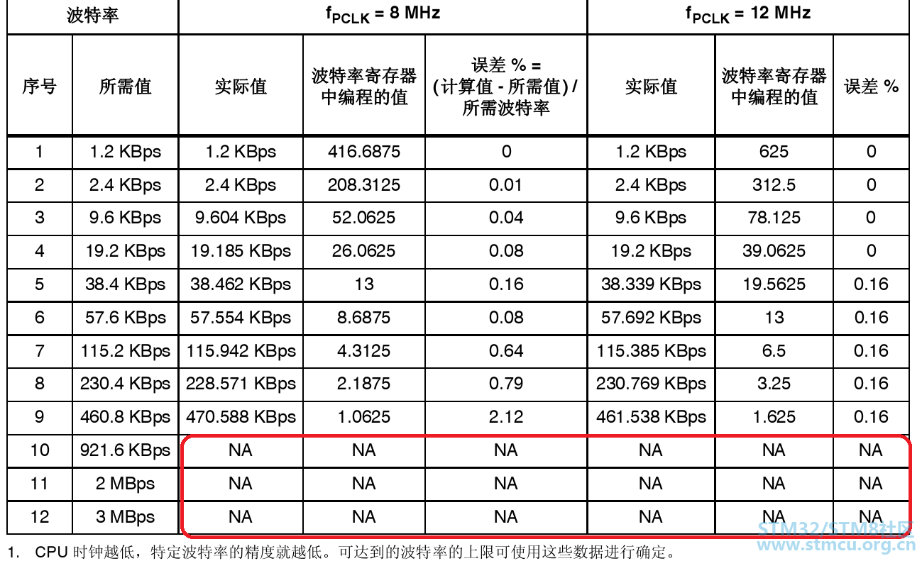

楼主:ST官方这张表给你做参考吧:
这个表不适合H750.
我用F103的时候,PCLK都要有36MHz,甚至72MHz.
这个表不对,这个表2M都不能用,实际上我跑2M没有问题
2M是没有问题,刚好是阀值,大于2M就不行了,串口的主频根据CUBLE 设置 的频率,是120M。跟频率设置是有关系,可是我改了频率的话数据就不对了
那就仿真看一下出错的地方那个值计算的是多少 应该就是时钟或者那个最小值被更改了
不同型号的单片机不一样的,不要误导人了
