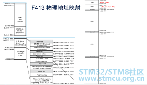

• 分析(以F413为例)
• F413带有528字节的OTP,可以满足数据一次性写入之后无法被修改的需求
• 为了实现只允许部分代码访问OTP的要求,需要将代码分区,并设置不同的访问权限
• F413带有MPU功能,通过合理配置MPU和不同代码的运行级别,可以实现访问控制

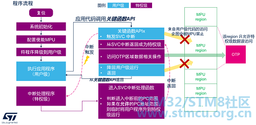

使用MPU实现访问控制的思路
3 t7 v, w# C* i+ T1 k7 |6 R7 z. m
, Q) ]2 }5 _* _3 s( ?

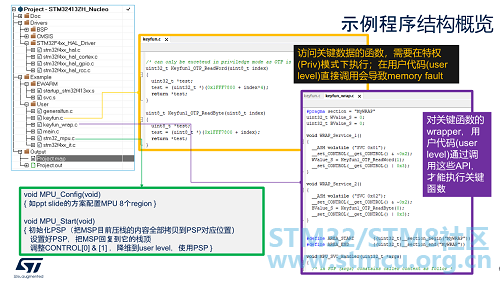

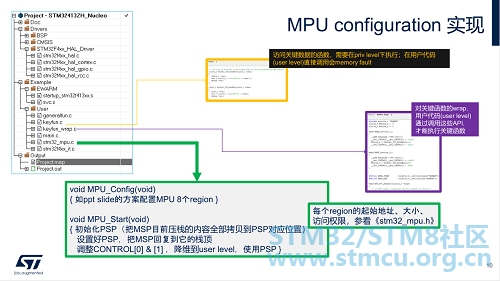

构建示例程序——通过MPU实现访问控制

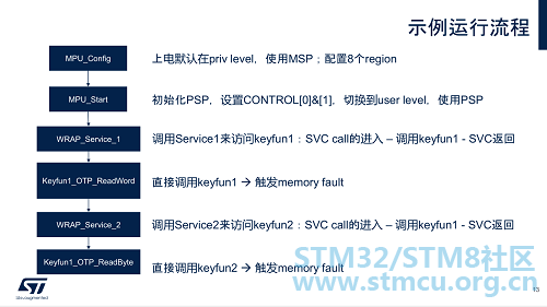

代码结构变化
• Main函数
• 调用MPU配置函数,进入应用程序前降级到用户模式
• MPU配置源文件
• 配置MPU region,使能MPU
• 关键代码源文件
• 实际访问OTP区域的代码和操作

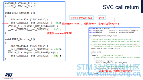

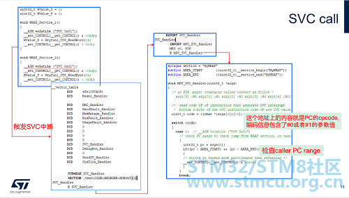

• 关键代码wrapper源文件
• API函数,供用户级应用程序调用
• 触发SVC中断进入特权级别
• 调用关键代码实际操作函数
• 退回用户级别,返回应用程序
• SVC中断Handler
• 处理SVC call中断,判断PCrange
• 转入特权级别执行应用程序

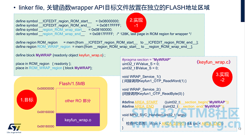

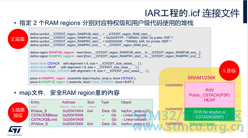

Linker文件配合
• Linker file中定义两个RAM区,用于分别放置特权级和用户级代码使用的堆栈
• Linker file中定义放置关键代码wrapper目标文件的block,及其对应在Flash中的地址
• SVC中断处理函数将使用该地址做PC范围检查
+ |! ?! m0 \: ]2 o  {$ C0 c! O5 }

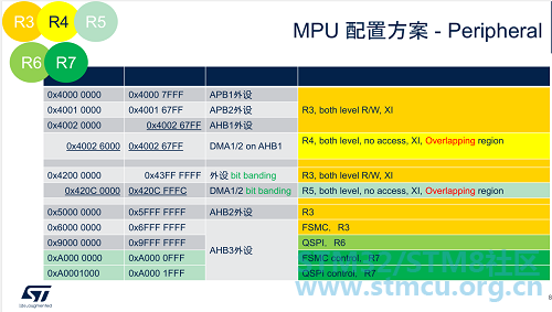

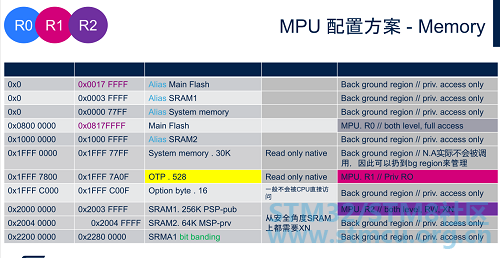

MPU region考虑
• OTP区域,特权级只读访问
• 用户级代码使用的SRAM区,完全读写访问,不可执行
• 一般外设,完全读写访问,不可执行
• DMA(假设应用不使用)完全不可访问(避免应用通过DMA访问OTP区域)
• Flash代码区,只读访问,可执行
• 其他:缺省模式,只允许特权模式访问

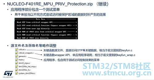

示例程序说明
• NUCLEO-F413ZH_MPU_PRIV_Protection.7z
• 包含基于NUCLEO-F413ZH的示例程序,实现通过MPU进行访问控制
• 其中的MPU region定义、文件结构如前文描述
• 支持IAR工程项目
• NUCLEO-F401RE_MPU_PRIV_Protection.zip
• 包含基于NUCLEO-F401RE的示例程序,实现通过MPU进行访问控制
• 其中的MPU region定义根据F401RE芯片的地址空间映射做了部分调整,大致思路一致
• 支持IAR和KEIL工程项目
