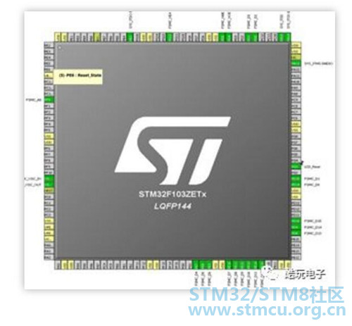

1、FSMC接口GPIO配置
' g% m& V' I0 v5 ^# B* T
    , }$ A. Y7 W" m, C: o( v$ Y7 Z6 ?- p3 J' r
      / k" b, P$ K' L& ]
      / \1 `% A& J7 K; F# k# s
    /** FSMC GPIOConfiguration
  • ' }) x6 j/ r8 V/ X8 e
  PF0  ------> FSMC_A0           ------> LCD_RS: 0: Reg,1ata  PE7  ------> FSMC_D4  PE8  ------> FSMC_D5  PE9  ------> FSMC_D6  PE10  ------> FSMC_D7  PE11  ------> FSMC_D8  PE12  ------> FSMC_D9  PE13  ------> FSMC_D10  PE14  ------> FSMC_D11  PE15  ------> FSMC_D12  PD8  ------> FSMC_D13  PD9  ------> FSMC_D14  PD10  ------> FSMC_D15  PD14  ------> FSMC_D0  PD15  ------> FSMC_D1  PD0  ------> FSMC_D2  PD1  ------> FSMC_D3  PD4  ------> FSMC_NOE          ------> LCD_RD    Default:1,Value:0    PD5  ------> FSMC_NWE           ------> LCD_WR  Default:1,Value:0  PG12  ------> FSMC_NE4             ------>LCD_CS  Default:1,Value:0

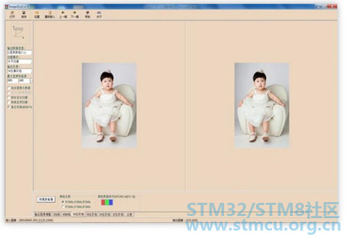

2、Image2LCD软件转换时注意扫描方式和数据位宽度,以及高低为顺序。
) {3 g* s( Z7 |  M0 d9 _7 F

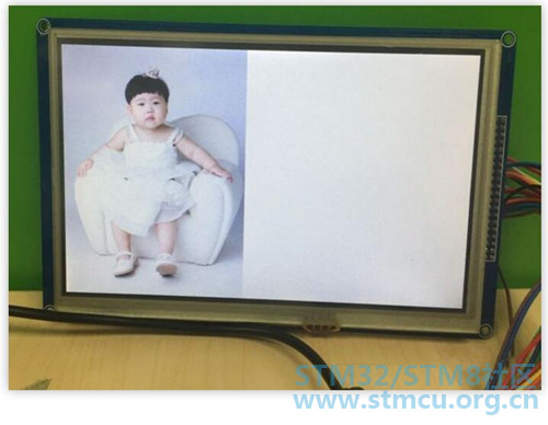

实际效果:
' K" G7 D3 x( Q2 A" r0 z4 v: ^" {
