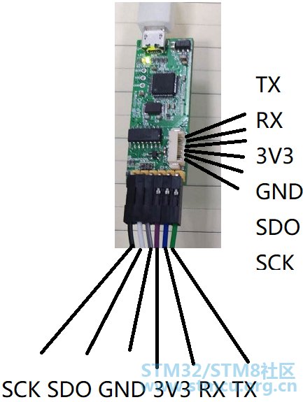

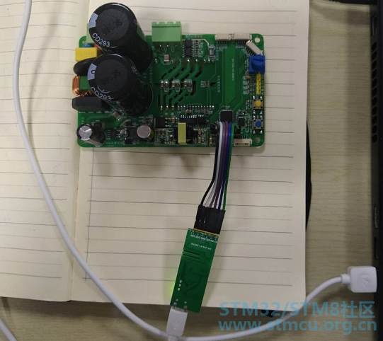

mmuuss586 回答时间:2020-8-5 15:09:51
一、         硬件接线
用USB线将DAP-ISO与电脑连接起来
(刚插上去先亮红灯,然后另一红灯闪烁;稳定下来后红灯常亮,另一红灯闪烁);
接线方式:
仿真器
板子
说明
SCK
SCK
接MCU的SWD调试接口SCK引脚
SDO
SDO
接MCU的SWD调试接口SDO引脚
GND
GND
接板子地
3V3
3V3
接板子电源3.3V
RX
TX
要交叉(用不到串口可以不连)
TX
RX
要交叉(用不到串口可以不连)
仿真器引线定义:
, n3 Q3 I! n, }7 ]

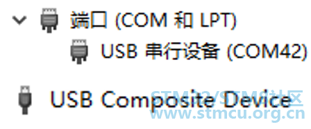

mmuuss586 回答时间:2020-8-5 16:04:10
四、串口通讯
1.    接上对应的TX、RX、GND、3.3V(这个必须是目标芯片那边供过来的,因为仿真器没有集成隔离电源)
2.    我的电脑—设备管理器看端口
3.    使用自己的串口软件工具,选择对应的串口,就可以通讯了。

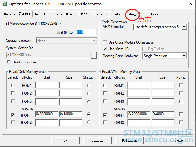

mmuuss586 回答时间:2020-8-5 15:52:47
一、         下载程序
1.接上对应的SCK、SDO、GND、3.3V(这个必须是目标芯片那边供过来的,因为仿真器没有集成隔离电源)
2.打开keil工程,点击魔术棒(option for target):
* S  A3 Q& v( C; O

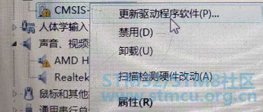

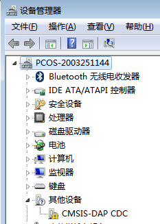

mmuuss586 回答时间:2020-8-5 15:23:19
2.win7、win8系统,刚插上:
' I/ B! z. A5 p& c) p
mmuuss586 回答时间:2020-8-5 15:25:24
选中CMSIS-DAP CDC 右键—选择驱动程序软件:
! J4 x% [) e$ c3 a$ g4 V7 @

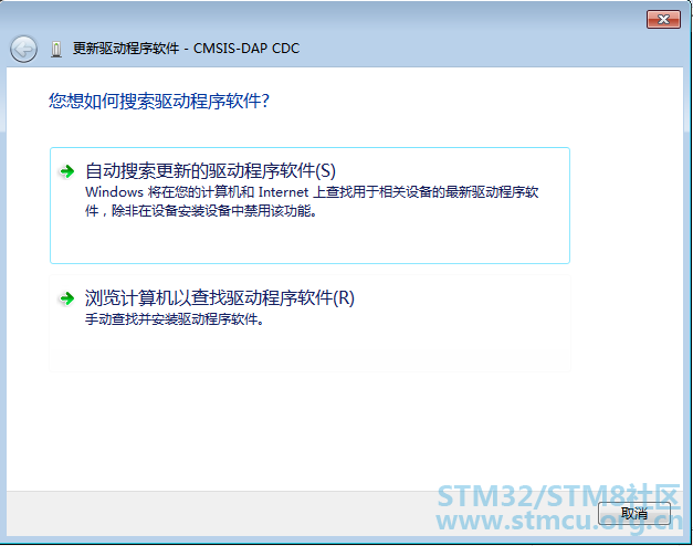

mmuuss586 回答时间:2020-8-5 15:26:39
选择浏览计算机以查找驱动程序软件:
3 ^3 \" k1 q8 M6 ]5 w2 B

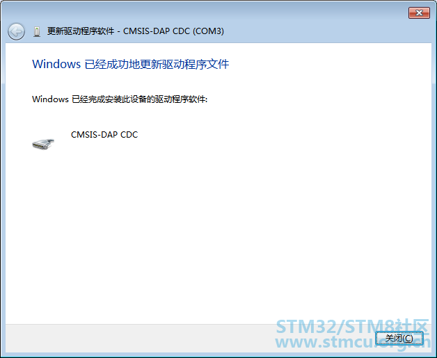

mmuuss586 回答时间:2020-8-5 15:36:50
安装成功:
2 k- M1 E' f% |$ V

一、         下载程序
! |; J% ^% k3 Y  V, R  c
