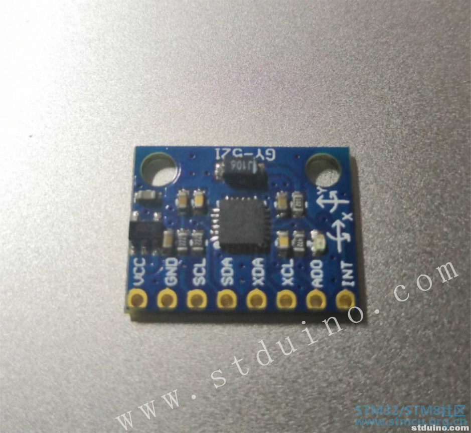

MPU6050 陀螺仪传感器具有很多强大的功能,采用单芯片封装。该芯片由一个MEMS 加速度计,一个MEMS 陀螺仪和温度传感器组成。该模块在将模拟量转换为数字量时非常准确,因为每个通道都有一个16 位的模数转换器硬件。
* B# e' h( ?5 _4 _% B7 Z
. O" i( E# y8 a/ C- m! V
- n3 Q# W- M. m( r8 ~+ c0 Q
该模块能够同时捕获 x ,y 和z 通道。它有一个I2C 接口与主控制器进行通信。对于无人机,机器人,运动传感器等许多应用来说,这是一个非常有用的设备。它也被称为陀螺仪或六轴加速度计。

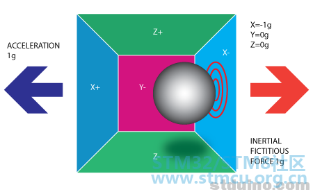

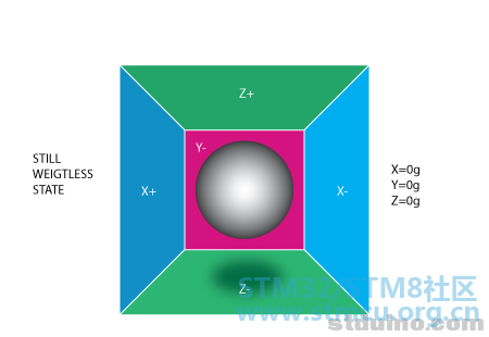

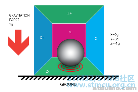

就像上面的图片一样,在一个立方体的盒子里面有一个小球,盒子的四壁是用石英晶体材料。当盒子加速度发声变化时,由于惯性的作用,球就会向与加速度方向相反的地方倾斜,当小球碰到那里就会产生压电电流,通过此电流可以确定该方向上加速度大小(实际测得的是压力的大小))。
实际上,当模块静止时, Z 轴方向上一直受到小球的挤压(由于重力作用),也应此,该模块无法获得物体在Z 轴上的旋转角。如果必须要获得绝对的旋转角,那么可以选择性MPU9250这个九轴运动跟踪芯片。

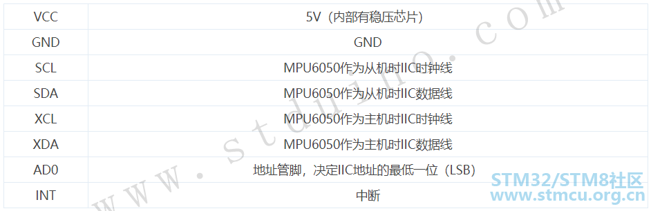

电路连接:
  MPU6050-> Stduino UNO /纳米3 {% {7 Z4 I% G' `
  VCC-> 5V
  GND->GND
  SCL-> D9
  SDA-> D10
  XCL
  XDA
  AD0->接地
  INT-> D2

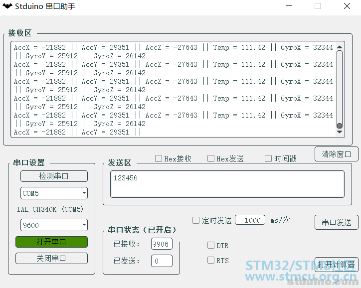

实验效果:
窗口监视器,如下图所示:
