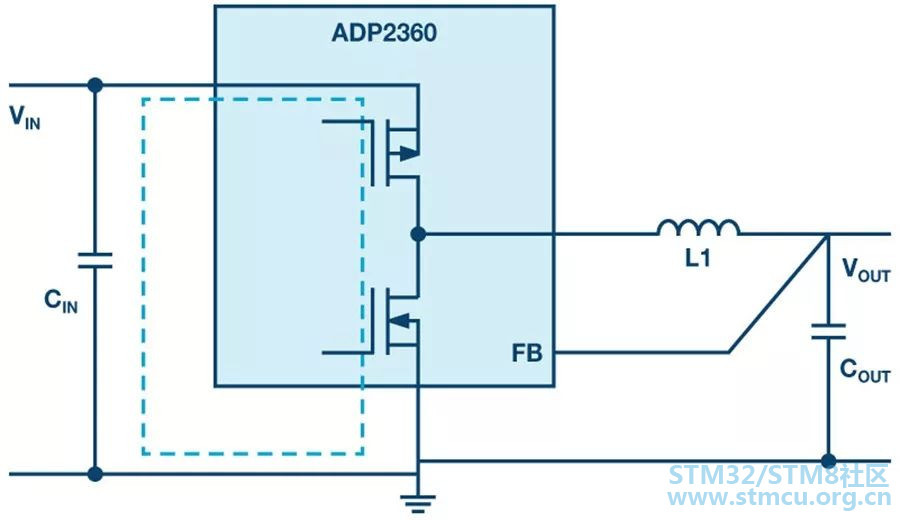

图1.用于降压转换的开关稳压器(带如虚线所示的关键热回路)。
8 w, U! N% t& O  A& P  a4 ]
图1所示为一个降压调节器,其中关键热回路显示为虚线。可以看出,线圈L1不是热回路的一部分。因此,可以假设该电感器的放置位置并不重要。使电感器位于热回路以外是正确的——因此在第一个实例中,安放位置是次要的。不过,应该遵循一些规则。

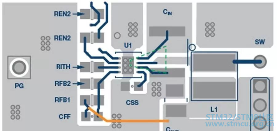

图2.带有线圈安放位置的ADP2360降压转换器的示例电路。
1 Z3 ^+ }  O* A9 W) k% _
图2所示为ADP2360的示例布局。在本图中,图1中的重要热回路标为绿色。从图中可见,黄色反馈路径离线圈L1有一定距离。它位于PCB的内层。
