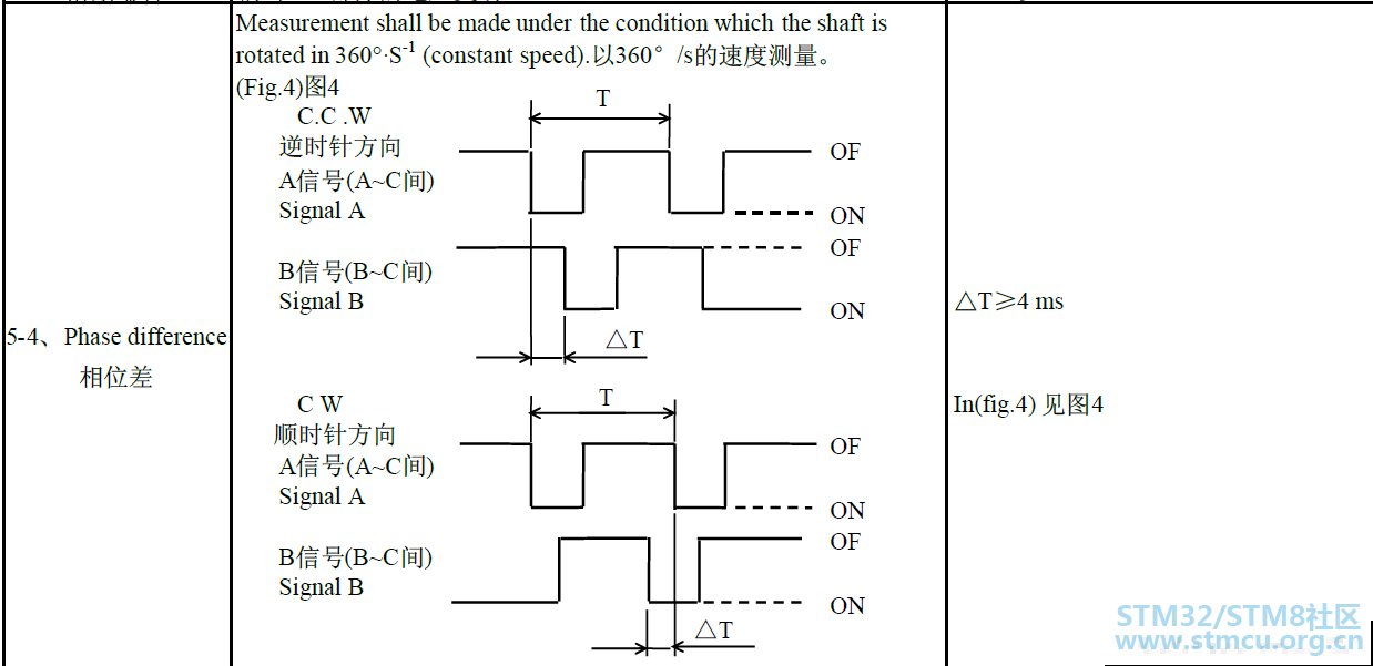

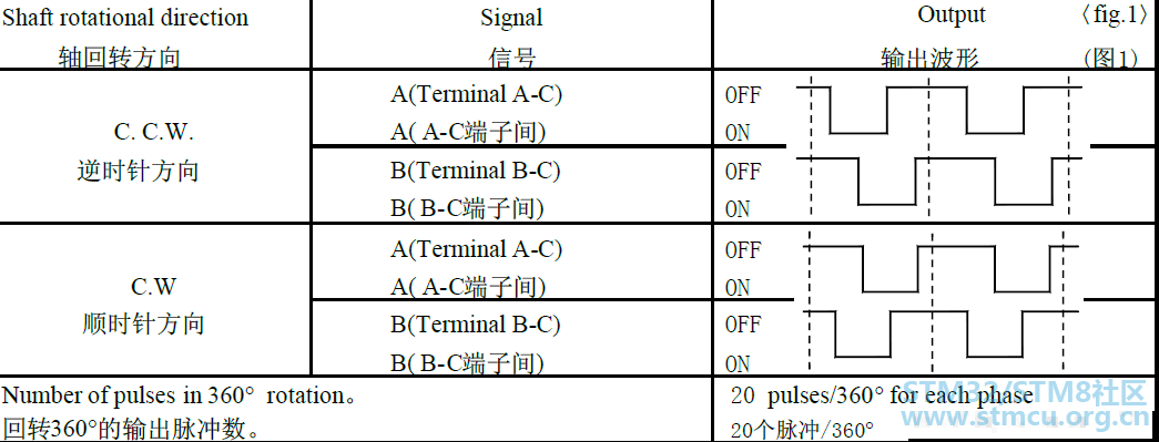

从这个数据手册中,我们可以设计出我们的思路,主要就是,以A信号作为一个时钟信号,也就是基准信号,检测到A之后,再去判断B的动作,一个相对的电平。8 D+ d  V7 M0 @( P1 t: t; m# p
4 M; ^! K: z# `0 X- K
例如,当检测到A信号下降沿触发,检测B信号此时如果是高电平,那就是逆时针,如果是低电平,那就是顺时针。
9 Y5 Y1 Z  |1 d  ?" ~* H

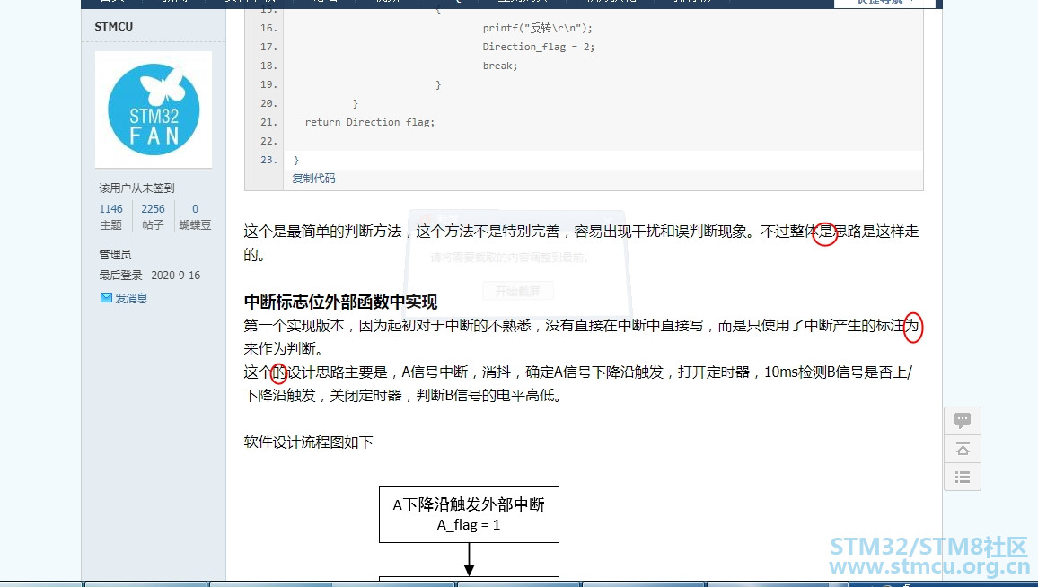

这个是最简单的判断方法,这个方法不是特别完善,容易出现干扰和误判断现象。不过整体是思路是这样走的。
8 `2 v$ j9 W/ n/ P
中断标志位外部函数中实现
( J: @7 |" d; f1 T

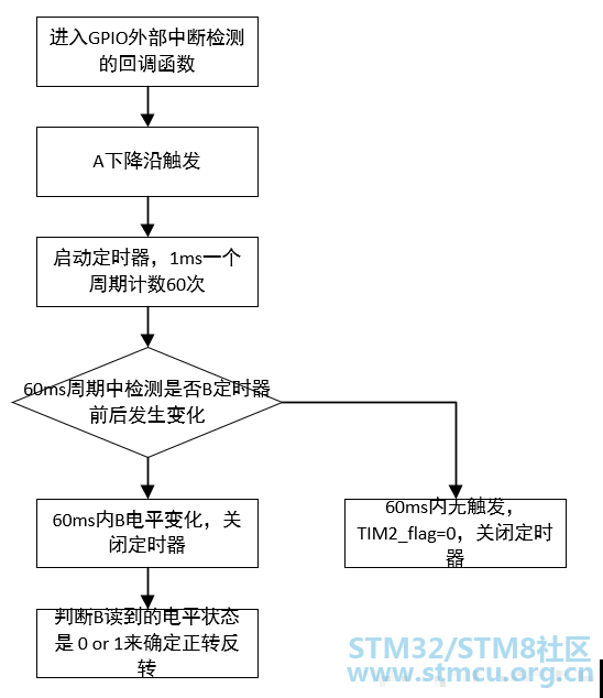

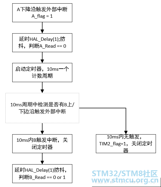

第一个实现版本,因为起初对于中断的不熟悉,没有直接在中断中直接写,而是只使用了中断产生的标注为来作为判断。
这个的设计思路主要是,A信号中断,消抖,确定A信号下降沿触发,打开定时器,10ms检测B信号是否上/下降沿触发,关闭定时器,判断B信号的电平高低。
. _, i. z* S( @. L4 t) {6 W9 D$ f/ f
软件设计流程图如下
. Y( r! f& H0 U" `, c. g# l- m. i
$ e, m7 y, J( `( }+ c+ }/ ]* J5 D
: s0 \% W# F* S7 {( X$ W! ~+ t
7 d; O9 b2 t  w0 f; O5 m& `
在函数中实际代码如下

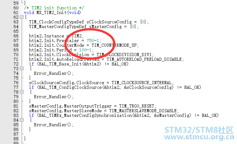

在tim.c文件中TIM2的配置
7 t4 e+ @" {9 K
; K4 T# {; g. }4 U6 |6 `1 `' j* V* h
TIM2的时钟输入是75MHZ,所以设置分频和计数分别为 750-1 和 100-1,这样的话一个时间周期就是1ms 频率是1000hz。
% e9 L) \5 H4 Y; S/ |& [

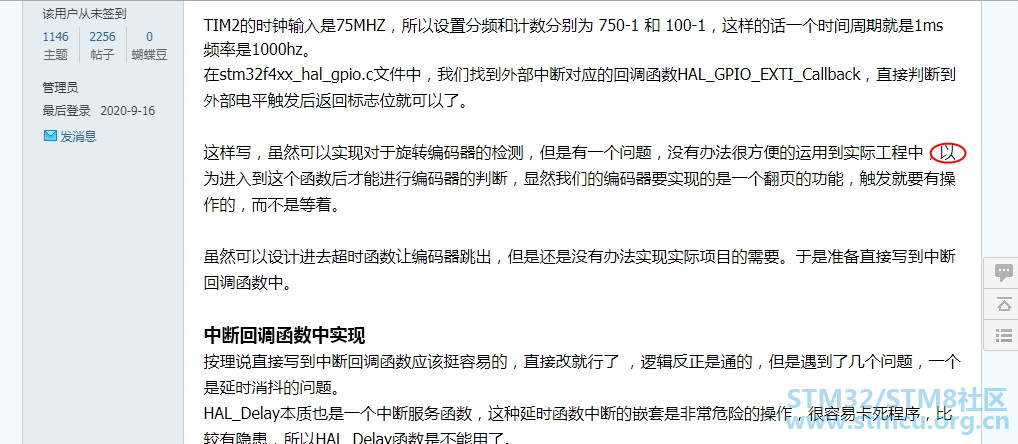

在stm32f4xx_hal_gpio.c文件中,我们找到外部中断对应的回调函数HAL_GPIO_EXTI_Callback,直接判断到外部电平触发后返回标志位就可以了。
% w1 m( \, S) @% d) U) N" k
这样写,虽然可以实现对于旋转编码器的检测,但是有一个问题,没有办法很方便的运用到实际工程中,以为进入到这个函数后才能进行编码器的判断,显然我们的编码器要实现的是一个翻页的功能,触发就要有操作的,而不是等着。
! y6 l/ m, n, J
虽然可以设计进去超时函数让编码器跳出,但是还是没有办法实现实际项目的需要。于是准备直接写到中断回调函数中。
0 M0 [, g! j4 q% N+ q
中断回调函数中实现
( B* e' s4 S( \% [: L/ h) l
按理说直接写到中断回调函数应该挺容易的,直接改就行了 ,逻辑反正是通的,但是遇到了几个问题,一个是延时消抖的问题。
HAL_Delay本质也是一个中断服务函数,这种延时函数中断的嵌套是非常危险的操作,很容易卡死程序,比较有隐患,所以HAL_Delay函数是不能用了。

  10.                         HAL_TIM_Base_Start_IT(&htim2);//开始TIM2定时器
    6 b" F( Q# N9 D; Z& F% s
  11.                         B_last = HAL_GPIO_ReadPin(GPIOE, GPIO_PIN_14);//记录此状态的B状态' Q/ N. f5 y% K/ L+ u) ?$ A4 I  A
  12.                         while(TIM2_flag <= 60)//定时器一个周期1ms,计时20ms内看看B有没有电跳变
    4 a& _6 Q7 H1 k& O4 B

也就是相较于之前,去掉了消抖的函数,然后也不是检测B的边沿触发,而是判断B信号,在一个时间范围内,有没有发生电平的变化,直接检测B信号电平高低的变化,实现了一样的目的。
. h2 j4 y# K6 k- A1 T1 r
中断函数中实现
& T0 @5 ]& A2 \) G
直接写在void EXTI15_10_IRQHandler(void);函数中无非就是多了步在中断触发之后需要手动清除中断标志位,其他都大同小异的思路,这里就可以检测A中断触发后,然后检测B中断触发,就不会出现什么问题了。
! `7 q- o: q2 {
写在回调函数中的这些实验现象和问题,现在的话就都不存在了。
