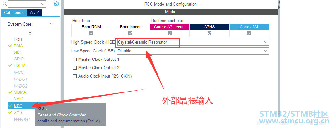

我们需要配置MCU的时钟,点击【RCC】,在【High Speed Clock(HSE)】中选择 【Crystal/Ceramic Resonator】, 也 就 是 晶 体 / 陶 瓷 晶 振 类 型 ,9 F' p" w" [7 `% p2 ^

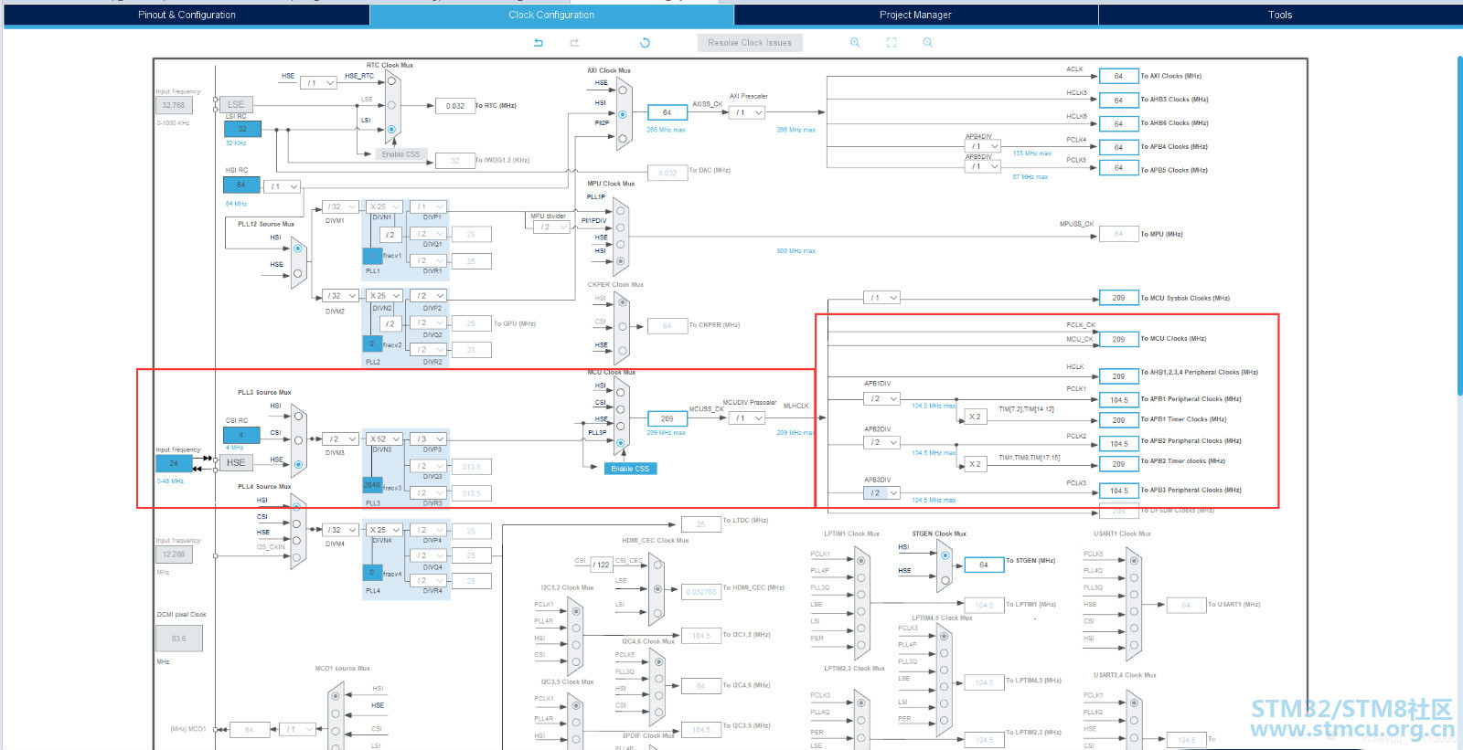

然后时钟树配置如图,即MCU的主时钟配置为209MHz,同时定时器时钟也是209MHz;

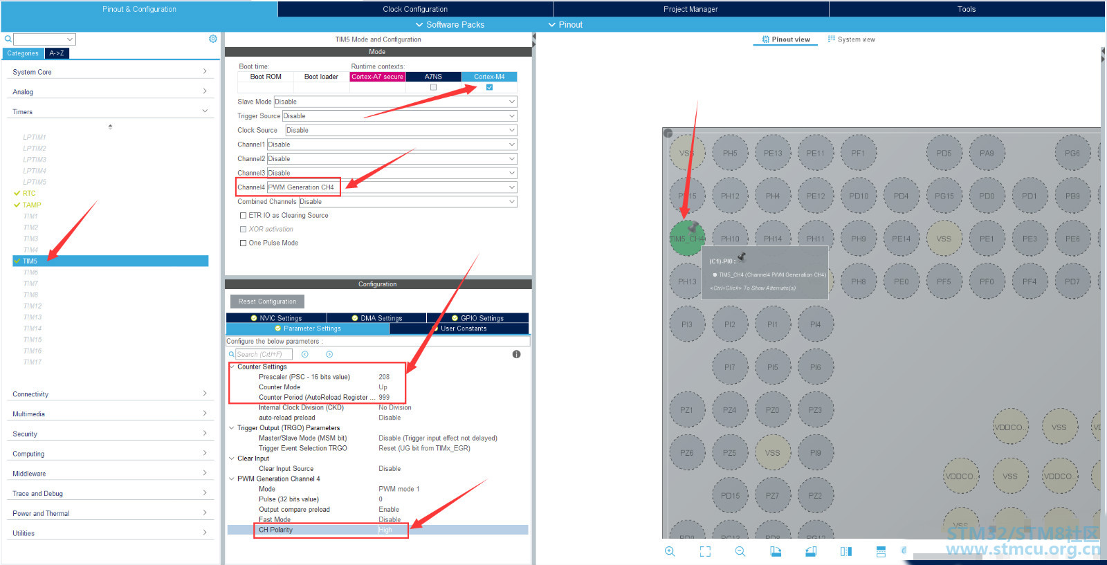

接下来设置定时器,首先将PI0设置为【TIM_CH4】,然后点击TIM5,勾选【Cortex-M4】,将通道4设置为PWM通道4输出,接下来设置预分频系数为208,自动重装载值为999,然后输出比较极性为高( m$ I! }5 h6 k- H0 {5 ~- }8 Y

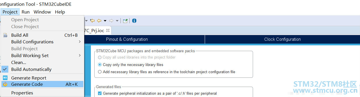

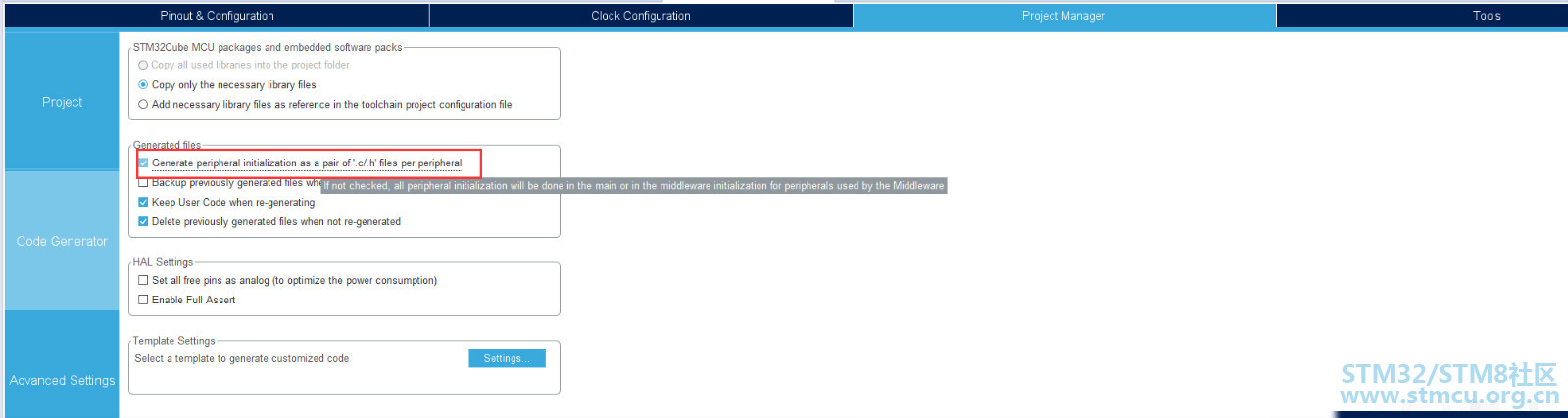

点击【Project Manager】->【Code Generator】,勾选“ Generate peripheral initialization as a pair of ‘.c/.h’files per peripheral”,让外设初始化代码单独生成
& z: r# |; l2 [6 W  K
% n* C& q+ U% D- h4 o, q" ^1 X
! d  C6 P! X* H- U
' E8 A7 V4 ^% e9 _8 y9 H1 ~
4 J0 z" k1 M3 N+ F$ d' e+ {这样配置好后就可以点击生成代码了" M7 k2 g* _& ~

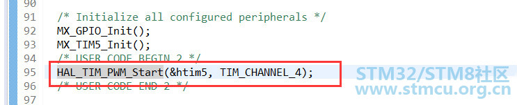

首先我们需要启动PWM,
  1. HAL_TIM_PWM_Start(&htim5, TIM_CHANNEL_4);

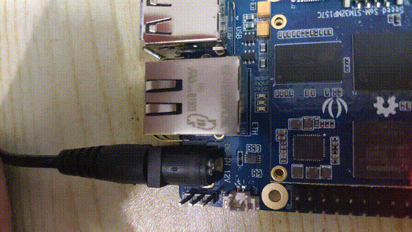

实现效果如下
